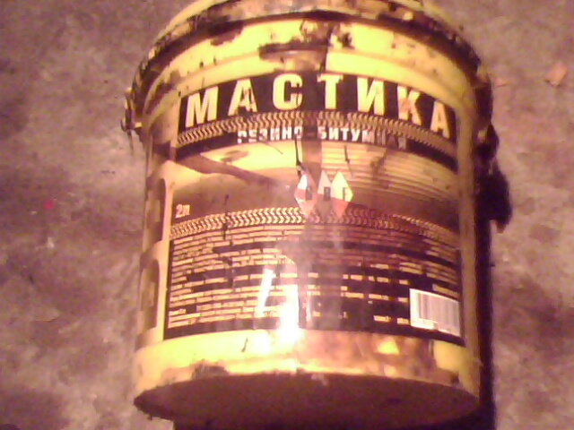

Если увидишь такую мастику бери самая лучшая Резино-битумная изг. россия питер. У нас такой уже 3 года нет нигде, всё облазил нету.

дим 99 писал(а):Хороша стала мафинка. прям как новая, главное после всех сварочных работ, сделай полную антикорозийку, днище салон мастикой, а внутрение полости пушечнм салом, и не жалей, да подкрылки поставь(если их нет).
Я вот такой весь пол, под крыльями и богажник замазал =)
