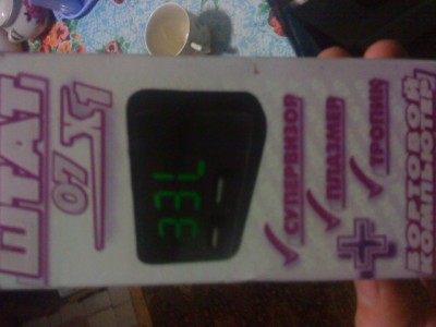

Поставил себе БК ШТАТ 07 X1 в бороду, но из за руля его не видно и приходилось отвлекаться от дороги заглядывая в его показания. Пришлось переставить на торпедо с правой стороны приборки. Теперь показания читаются одним взглядом. Очень удобно. Сделал для него корпус из зарядника для мобилы, получилось очень удачно.
Доволен сим прибором как слон!!!
Габариты не подключал иначе днем ничего на видно.
