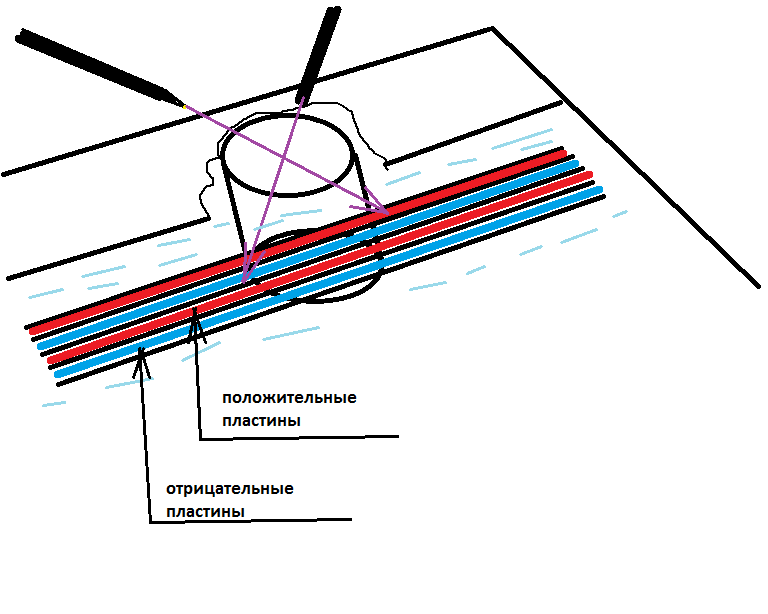

serg214121032107 писал(а):насчёт *здоровый* ты поторопился
Обоснуй.
serg214121032107
Сообщения: 495
Модель авто: lada21074
Благодарил (а): 13 раз
Поблагодарили: 19 раз
Re: Все вопросы про АККУМУЛЯТОР.
Непрочитанное сообщение serg214121032107 » Сб окт 22, 2011 19:57:44
если он начал сыпаться то какую-нибудь баночку может впоследствии коротнуть, увеличится внутренний саморазряд. вообще кислотные акб восстанавливаются редко, это щелочным не грозит полный разряд, но они к сожалению не стартёрные.
