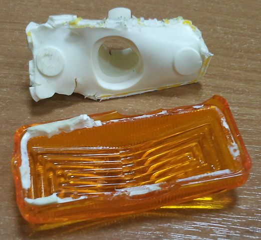

Поставил в опытную эксплуатацию светодиодные указатели поворота на светодиодах.
После недели эксплуатации опишу принцип и устройство. Пока скажу лишь что яркость свечения больше обычной лампы накаливания, а потребление меньше (1,2Вт). Использовал по 6 светодиодов "пиранья" в каждом "поворотнике" по 2 ветки (по 3 светодиода + токоограничивающее сопротивление 135 Ом)
Кстати, кто расскажет как гарантированно разобрать плафон повторителя поворота (который на крыле) ?
Опытные образцы я распиливал дремелем, а потом заклеивал герметиков.
При попытке разогреть термофеном для разборки получилось только вот что:
Склеенное место держится намертво, остальное гнётся в любом направлении....
