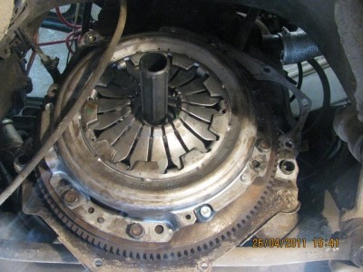

Итак вчера закончилась эпопея по замене вышедшего из строя выжимного.
Начну с признаков неисправности, которые проявились неделю назад - провалилась педаль сцепления. После регулировки штока, передающего усилие от рабочего цилиндра на вилку удалось поездить ещё неделю, но чудес не бывает и позавчера всё рухнуло насмерть - педаль проваливается, иногда слышен лёгкий скрежет, движение начать нельзя, поскольку первую передачу включить невозможно.
Ещё не снимая коробку, было принято решение менять сцепление в комплекте и выбор по отзывам на форуме пал на Valeo. Был куплен комплект за 2200 рубликов.

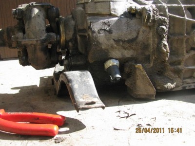

Снятие кардана и коробки произошло в штатном режиме , без приключений. Единственной проблемой оказалось отсутствие удлинителя для откручивания верхнего болта крепления коробки к двигателю. Пришлось одолжить у приятеля.
Решение снять коробку , а не ремонтировать элементы сцепления навесу, просто оттопырив её, было вызвано желанием досконально всё прочистить, помыть, задефектовать и в удобных условиях, не спеша, заниматься ремонтом.

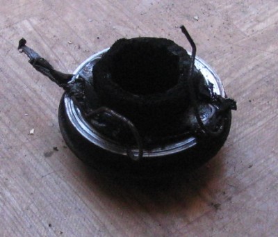

Выжимной представлял из себя печальное зрелище-

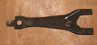

Попутно выявлены следующие дефекты:
- износ пыльника вилки,
- поломка пружинящей фиксаторной пластины вилки.
- износ пыльника штока рабочего цилиндра
- износ пыльника кулисы переключателя передач,
- износ поролоновой прокладки под пластиковой накладкой туннеля над КПП
- износ солдатика (шаровой упор вилки),
- небольшое окисление контактов датчика включения фонарей заднего хода.

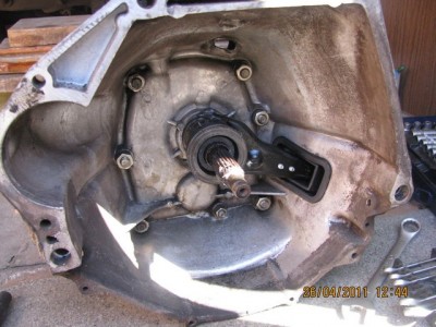

Впопыхах не обратил внимания, что в комплекте сцепления Valeo на подшипнике нет пружинки. При повторном визите в магазин выяснилось, что действительно наборы не комплектуются пружинкой. Видимо производитель посчитал,что можно использовать старую. Но поскольку мой выжимной был так "отрихтован", что у меня даже и мысли не возникло выколупывать оттуда пружинку, пришлось купить пружинку отдельно. (В другом, блин , магазине!
) Цена вопроса - 5 рубликов + некоторое количество потерянного времени.
Ну и соответственно были приобретены все запчасти, требующие замены - пыльник кулисы (30 руб.), вилка (60 руб), пыльник вилки (25 руб), вилка (не помню точно 60 что ли), солдатик (20 руб). Сопутствующие детали - гайки крепления кардана 4 шт по 8 руб. (хоть и легко открутились.но малость покоцал грани), накладка с поролоном на пол (не помню цену).
Коробку отчистил и отмыл насколько смог. Поставил подшипник, новый датчик ЗХ, новые пыльники .

Замена сальника вторичного вала прошла без особых проблем - всё по мурзилке. В качестве съёмника центрирующего кольца использовал имеющийся у меня съёмник подшипников. Новый сальник сначала не хотел вставать на место, но после снятия на наждаке небольшой заходной фаски вынужден был подчиниться моим требованиям.

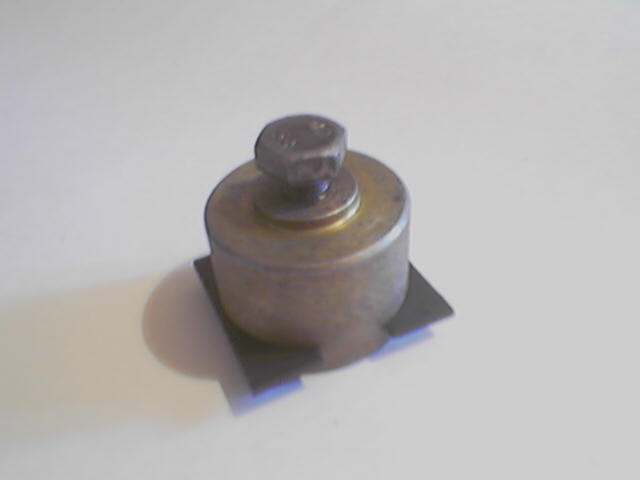

Между прочим задолбался ручку переключателя скоростей на место ставить
Вынужден был загнуть рожковый ключ на 17 под 90 градусов и , удерживая им нижнюю запорную пластмассовую втулку, зафиксировать ручку.
Не знаю других способов. Или раскажите мне как лучше или может сойдёт кому за ноухау.

Ну так я ее сжимал хомутом (от системы охлаждения, патрубки печки), потом сверху вдавливал ручку КПП, нормально вошла, хомут соскочил вниз фиксатор защелкнулся. Обратно хомут не доставал.
Имхо, ему там думаю нечего не будет, зато потом при замене искать его не нужно.
Если я правильно понял - это обычная ручка которой передачи переключаешь.Zayec писал(а):Между прочим задолбался ручку переключателя скоростей на место ставить

Установить собранную(все резинки и пластмаски установлены) рукоятку переключения на место,и сверху пришлепнуть резиновым молоткомZayec писал(а):Не знаю других способов. Или раскажите мне как лучше или может сойдёт кому за ноухау.
