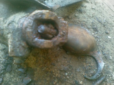

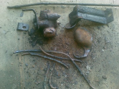

Непрочитанное сообщение D.I.M.A.R. » Вт дек 27, 2011 20:46:00
интересно скока он вообще служит ?
если регулярно смазывать и следить - то наверно долго,
нашел на компе фото своего старого вместе с гнилыми трубками, похоже никто не трогал его с момента выпуска (1996г)

Непрочитанное сообщение Alex** » Вт дек 27, 2011 20:53:38
Нда :hmmm: его походу не только не мазали , но и мовилём даж не пшикнули не разу :eptel:

D.I.M.A.R. писал(а):интересно скока он вообще служит ?
Капец. Бывает же. Служит колдун долго, лет 10 точно, если машина не в Москве.
