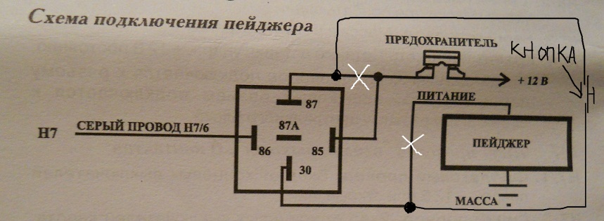

Хочу замутить нечто подобное, но попроще...
Есть у моей сигналки выход на пейджер... :hmmm: Если я правильно понимаю, таким же образом вместо пейджера можно использовать телефон с быстрым набором... В моей инструкции к сигнализации приведена схема подключения пейджера (см. ниже)...
Я так понимаю, нужно просто подключить телефон с выведенными с кнопки проводами вместо пейджера согласно схеме и всё?.. :yes:
И ещё. Подскажите, пожалуйста,
1. для чего используется реле, какую функцию оно выполняет, как работает?
2. какое реле подойдёт в моём случае?
3. вижу ещё на схеме предохранитель, он для чего? Какой и на сколько ампер использовать?
Судя по схеме не получится использовать телефон вместо пэйджера. В данной схеме тупо подаётся питание на пэйджер при срабатывании сигнализации, а нужно ЗАМКНУТЬ контакты кнопки телефона... ну хотя бы посредством контактов того же реле... т.е. схему надо доработать малость. Примерно как на картинке. Но ещё раз хочу сказать - не будет такая система надёжно работать, это собственно тот же простой вариант схемы который я выше описывал, со всеми указанными недостатками. Отличие только в том, что я беру сигнал с сирены ввиду отсутствия выхода на пэйджер.

yojiks писал(а): Судя по схеме не получится использовать телефон вместо пэйджера. В данной схеме тупо подаётся питание на пэйджер при срабатывании сигнализации, а нужно ЗАМКНУТЬ контакты кнопки телефона... ну хотя бы посредством контактов того же реле... т.е. схему надо доработать малость. Примерно как на картинке. Но ещё раз хочу сказать - не будет такая система надёжно работать, это собственно тот же простой вариант схемы который я выше описывал, со всеми указанными недостатками. Отличие только в том, что я беру сигнал с сирены ввиду отсутствия выхода на пэйджер.
Получается, Вы замкнули на реле два контакта 87 и 30, между ними поставили кнопку... Для чего кнопка? :hez: (Я не очень поняла, она тоже на массу идёт?) 85-й контакт через предохранитель идёт на +12V... А с пейджера (телефона) что же, только один провод - на массу? :confused: И что получится? А второй провод с телефона куда? :eek:
Кстати, yojiks, в Вашем случае красная кнопка даёт отбой и возвращает телефон в дежурный режим, а мой телефон сам возвращается в дежурный режим после отмены вызова и цыферек на дисплее не оставляет. :yes:
А подскажите, пожалуйста, что делает реле? Замыкает контакты при подаче сигнала? Если да, то какие? И для чего нужен предохранитель?
И ещё. А телефон-то не накроется, если его поставить в цепь +12V? Или +12 идёт на реле, и телефону это не страшно? :eptel:
Контакты реле 87 и 30 - это нормально разомкнутые контакты. Провода от этих контактов идут к контактам кнопки телефона. Кнопка - это кнопка телефона, а не какая то дополнительная.
Вы кстати учли что белые крестики которые я нарисовал на схеме означают что эти цепи надо разорвать?
Именно так.
Телефон не стоит в цепи +12В. Он вообще в данной схеме гальванически развязан от бортовой сети автомобиля. Эту развязку обеспечивает как раз реле.
Поясню работу схемы. Контакты 86 и 85 реле - это контакты обмотки реле. Когда срабатывает сигнализация, то на вашем сером проводе Н7/6 появляется "-" и ток течёт через обмотку реле, заставляя замкнуться контакты реле 87 и 30, т.е. как бы нажимая кнопку быстрого набора номера телефона. Всё просто до нельзя.
Перерисовал схему, может будет более понятно

yojiks писал(а):etrener
Да, учла. :yes: Я просто не поняла, что это кнопка телефона!.. :slap:
А!.. Вот теперь всё понятно! :clap: yojiks, спасибо большое! :flowers:

etrener
1.Какое реле можно использовать и нужен ли будет резистор?
Если будете использовать реле в рабочим напряжением 12 В то резистор не нужен.
2.Номинал предохранителя, или он зависит от выбранного реле?
Я использую предохранитель на 2А. Вообще интересно бы знать нагрузочную способность выхода вашей сигнализации (серый провод Н7)
Если я, допустим, использую вот это реле? http://www.chipdip.ru/product/res55a-rs ... 01.01.aspx
Можно конечно и это использовать... но лучше мне кажется взять что нибудь попроще. 110 рубликов за РЭС55... как то сурово. Вообще Чип и Дип цены вламывает неизвестно из каких соображений. Купите какое нибудь обычное автомобильное реле... например то которое у Вас на картинке изображено: 90.3747 http://www.zavodavar.ru/catalog/1/116

Здравствуйте! Начнём с малого... Отключите всё от машинки и несите домой. Для начала подключаем контакты реле 2 и 3 к телефону. Убеждаемся что ничего не происходит. Далее прикручиваем проводки к контактам реле A и В. Покупаем батарейку типа Крона (если есть источник питания или сетевой адаптер на 9-12В то можно обойтись и без батарейки) и подключаем проводки к батарейке (БП или адаптеру). Убеждаемся что наша система работает на столе - при пропускании тока через катушку реле, телефон набирает нужный номер.
Далее неплохо бы было бы проверить что у Вас "висит" на проводе Н7 с помощью вольтметра.

На улице-то? Там вообще ничего не слышно!.. :no:
Можно предположить, что реле чего то не хватает и оно начинает щёлкать туда -сюда. Надо смотреть что на выходе Н7 твориться. Ещё такой вопрос... какой длинны у вас провода которые идут к кнопке телефона?
А что может не хватать реле?.. Но даже если б хватало бы, почему набор номера начинается сразу, как только подключаешь? Сигнализацию ещё не включила, а набор номера уже идёт!.. :wacko:
Провода у меня 60-70см.
Провода длинноваты. Цепь кнопки в телефоне высокоомная, по ней протекают очень малые токи. Вполне может быть наводка на такие длинные провода провоцирует срабатывание набора. Провода подходящие к обмотки реле от сигнализации могут быть достаточно длинными, но длину проводов от контактов реле к кнопке телефона нужно максимально минимизировать, сантиметров 10-15... не более. Таким образом, реле должно располагаться совсем рядом с телефоном. У Вас я так полагаю реле рядом с сигналкой где то под капотом, и от реле провода тянуться к телефону который где то в салоне машинки.
Re: GSM сигнализация своими руками.
Непрочитанное сообщение Randall » Чт авг 18, 2011 14:18:13
Эх, как все-таки приятно и необычно читать, как девушка (или женщина - не знаю, как обращаться, нет возраста в профиле... :i ) в электронике копается сама. Бывает же такое. :cool:
По теме... Есть подозрение, что РЭС55 либо 14-Вольтовое, либо таки 12В, НО... АКБ дает что-то около 12, а на проводах идет усадка. Да плюс сигналка не релюхой на землю замыкает - тоже потери десятых вольта могут быть теоретически. Итог - 11.8 (к примеру) на обмотке и нестабильный захват контактов геркона.
По паспорту сверяли рабочее напряжение рэски? :hmmm: Стоит обратить внимание на "напряжение срабатывания" и "напряжение отпускания" контактов.
Но судя по отсутствию "зажима кнопки" трубы, на лицо дребезг контактов рэле. :yes: Померяйте напряжение на контактах рэле (на обмотке) в момент включения "земли" от сигналки.
Я бы поискал РЭС55 с паспортом на 10В (не уверен, что такие были, правда), или на 9, как крайний вариант.

Randall писал(а):Эх, как все-таки приятно и необычно читать, как девушка (или женщина - не знаю, как обращаться, нет возраста в профиле... :i ) в электронике копается сама. Бывает же такое. :cool:
:i Randall, и такое тоже случается... LOL
Реле должно быть 12В... :yes: Я вот это использовала http://www.chipdip.ru/product/res55a-rs ... 01.01.aspx, там можно скачать документацию к нему, в магазине мне дали тоже самое, распечатанное на бумаге... Да и от батарейки-то 12В работает же...
Randall, я бы с радостью померила бы напряжение, да накрылся мой тестер... :weep:

yojiks писал(а): Провода длинноваты. Цепь кнопки в телефоне высокоомная, по ней протекают очень малые токи. Вполне может быть наводка на такие длинные провода провоцирует срабатывание набора. Провода подходящие к обмотки реле от сигнализации могут быть достаточно длинными, но длину проводов от контактов реле к кнопке телефона нужно максимально минимизировать, сантиметров 10-15... не более. Таким образом, реле должно располагаться совсем рядом с телефоном. У Вас я так полагаю реле рядом с сигналкой где то под капотом, и от реле провода тянуться к телефону который где то в салоне машинки.
yojiks, ну, примерно так... :yes:
Попробую переделать...
А может, легче заэкранировать провода? :hmmm: Кстати, провода у меня "лошадиные" стоят (0,75 кажется... Какие были, такие и поставила...), может потоньше взять?
Не надо экранировать. Можете конечно попробовать, купить провод экранированный, развести им цепи, найти оптимальную точку заземления экрана (шаманство ещё то... поверьте). Минимизируйте длину провода и я думаю что всё должно заработать))). 0.75 это сурово очень. Тут 0.2 за глаза хватит, ну или 0.35.

yojiks писал(а): Не надо экранировать. Можете конечно попробовать, купить провод экранированный, развести им цепи, найти оптимальную точку заземления экрана (шаманство ещё то... поверьте). Минимизируйте длину провода и я думаю что всё должно заработать))). 0.75 это сурово очень. Тут 0.2 за глаза хватит, ну или 0.35.
Непрочитанное сообщение Randall » Пт авг 19, 2011 12:04:51
etrener писал(а):А может, легче заэкранировать провода?
Не поможет. Тут дело не в наводках извне на провода, а в банальных потерях из-за сопротивления
etrener писал(а): Кстати, провода у меня "лошадиные" стоят (0,75 кажется... Какие были, такие и поставила...)
0.75 - это не лошадиные. Как раз 0.5-0.75 обычно и пользуют. Лошадиные - это 2.5 или даже 4 квадрата :)
etrener писал(а):может потоньше взять?
Не в этом дело. Чем больше сечение провода, тем меньше его сопротивление в итоге. Так что если речь идет о потерях, то уменьшение сечения провода не поможет. Даже, скорее, усугубит ситуацию.
yojiks писал(а):Минимизируйте длину провода
yojiks писал(а): 0.75 это сурово очень. Тут 0.2 за глаза хватит, ну или 0.35.
0.5 - в самый раз. Можно и 0.35. Меньше не советую... НО, повторюсь, 0.75 хуже не будет (с точки зрения работоспособности), а вот лучше могут быть при большой длине. Но не особо существенно.
etrener, вернемся к нашим баранам...
Судя по Вашему линку, вы купили РЭС 55 с паспортом: РС4.569.600-01.01 или таки РС4.569.600-01.21...
Читаем мануал, взятый там же:
Из 12-Вольтовок есть РС4.569.600-01, -14
Рабочее напряжение: 12.6 +/- 1.26В
Напряжение срабатывания - не более 7.3В
Напряжение отпускания - не менее 0.85В
Чот или я задурковался уже к пятнице... :hmmm: Что значит срабатывание НЕ БОЛЕЕ 7.3В, если рабочее напряжение 12.6В? :wacko:
Бредятина какая-то... :crazy:
Если Вам попалось реально реле с рабочим напряжением 12.6В (да еще и, ни дай бог, с плюсовым отклонением), то при тех же 12.2-12.4В оно уже вполне может иметь ненадежный захват контактов геркона. Вот тут беда может быть.
Но чтобы понять, что происходит, нужно мерять напряжение прибором.
И еще... Попробуйте оторвать хвост сигнализации от обмотки реле ПРЯМО В МАШИНЕ и вместо него замкните ножку на "массу". Изменится ли поведение телефона?
yojiks
Сообщения: 613
Откуда: Нижний Новгород
Благодарил (а): 12 раз
Поблагодарили: 21 раз
Непрочитанное сообщение yojiks » Пт авг 19, 2011 18:55:56
Там токи микроскопические, сигналка - реле, реле - телефон... Так что падение напруги на проводе даже при длине в 10 метров не будет значительного - погоды не сделает.Посчитаем:
Сопротивление обмотки реле 12-ти вольтового 377 Ом (из таблицы на РЭС55), напряжение 12 вольт - 12 В/377 Ом = 0.031 А. Каково погонное сопротивление провода 0.75? Ну пусть 0.2 ома на метр (справочник на работе, точно не могу сказать). 0.031 А*0.2 Ом = 0.0062 В. На метре провода падать будет при таком токе всего 6 миллиампер.
На кнопке телефона стоит резистор подтягивающий порядка 2К-10К, допустим что напряжение рабочее в телефоне 3.3 вольта: 3.3 В/2000 Ом = 0.00165 А. Копейки...))) Тут падение на поводе вообще микроскопическое будет.
Чувствительность телефона к наводке легко проверить. Припаиваем провода длинной 30 -50 см к контактам кнопки телефона. Другие концы зачищаем. Включаем телефон. Дотрагиваемся руками до проводов. Например моя Нокиа, использованная в моей сигналке, начинает настукивать цифру даже при длинне проводов в 7-10см.
