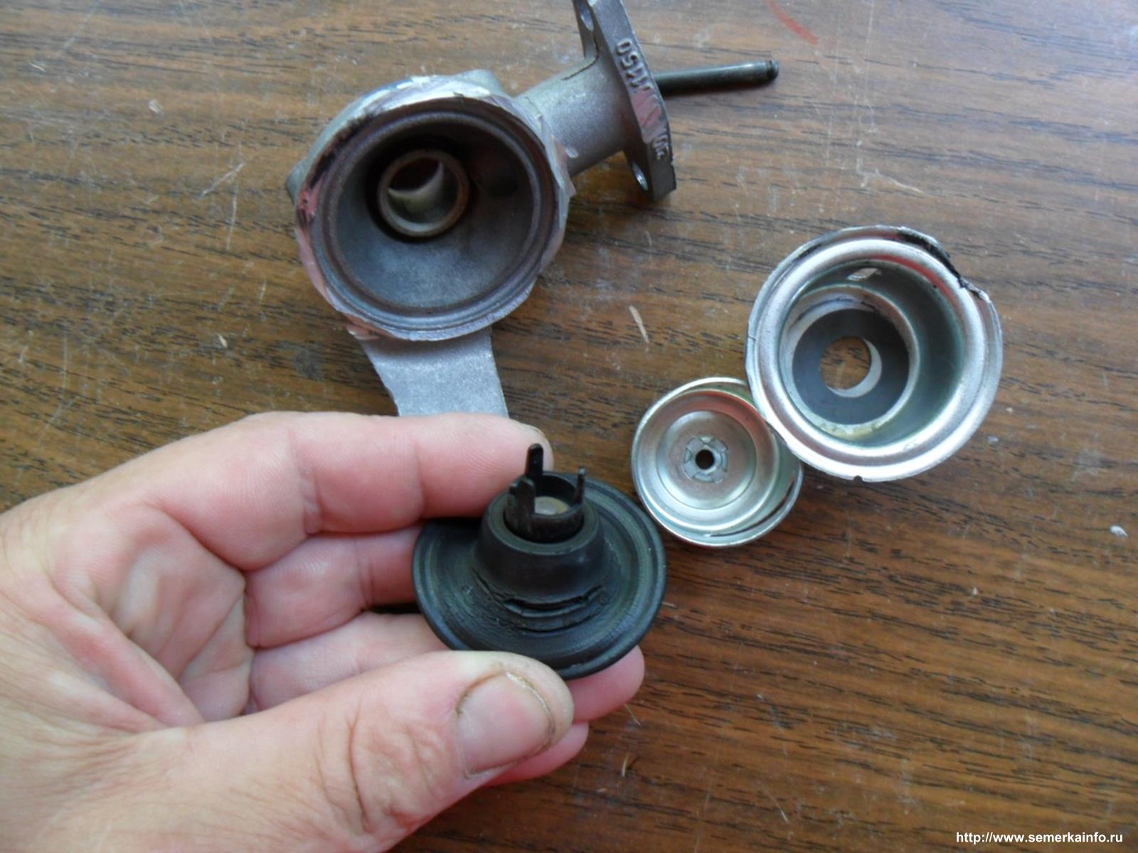

Непрочитанное сообщение Буйный » Вт май 31, 2011 10:56:44
Вот чё происходит с родным стоковым краном. Поставил керамику Лузар, ровно за 45-ть минут LOL Наблюдаю... :eptel:

elik843
Сообщения: 37
Зарегистрирован: Вт май 31, 2011 10:32:47
Модель авто: ВАЗ 21053 1996 "гранат"
Откуда: Тольятти
Благодарил (а): 7 раз
Re: Кран отопителя
Непрочитанное сообщение elik843 » Вт май 31, 2011 11:30:20
я поставил себе шаровый кран,отработал 2 сезона,теперь не открывается.тоесть рычаг на нем двигается но тасол не паступает в радиатор отопитиля :no: пока езжу так,осенью буду менять.Неохото да ужаса,такой гемор с этим краном не удобно подлазить,торпеду не снимаю,делаю всегда при снятии бороды.кстати отпительная система меня уже замучила,как купил машину выгнало весь тасол в салон,заменил кран про каторый сказал в начале,как видете результат LOL опять заменаю.мотор вентилятора застучал,поменял на новый подшипниковый ,теперь тоже начал визжать на средней скорости 2 месяца отработал.
Сообщения: 42143
Благодарил (а): 2700 раз
Поблагодарили: 5083 раза
Re: Кран отопителя
Непрочитанное сообщение Буйный » Вт май 31, 2011 11:33:30
elik843 писал(а):.тоесть рычаг на нем двигается но тасол не паступает
Шарик провернулся на своей оси, скорее всего. Ось вращается?
