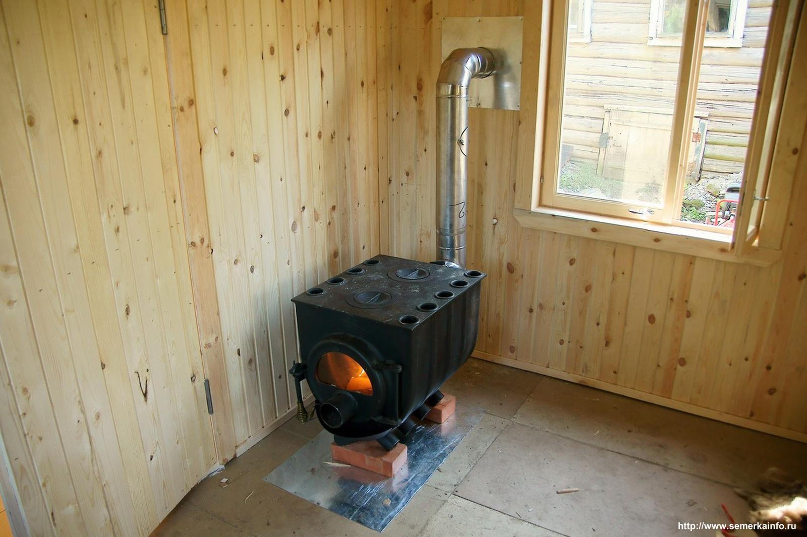

Печка, общий вид
Еще печка, с другой стороны
Печка в работе
Работающая печка, крупный план

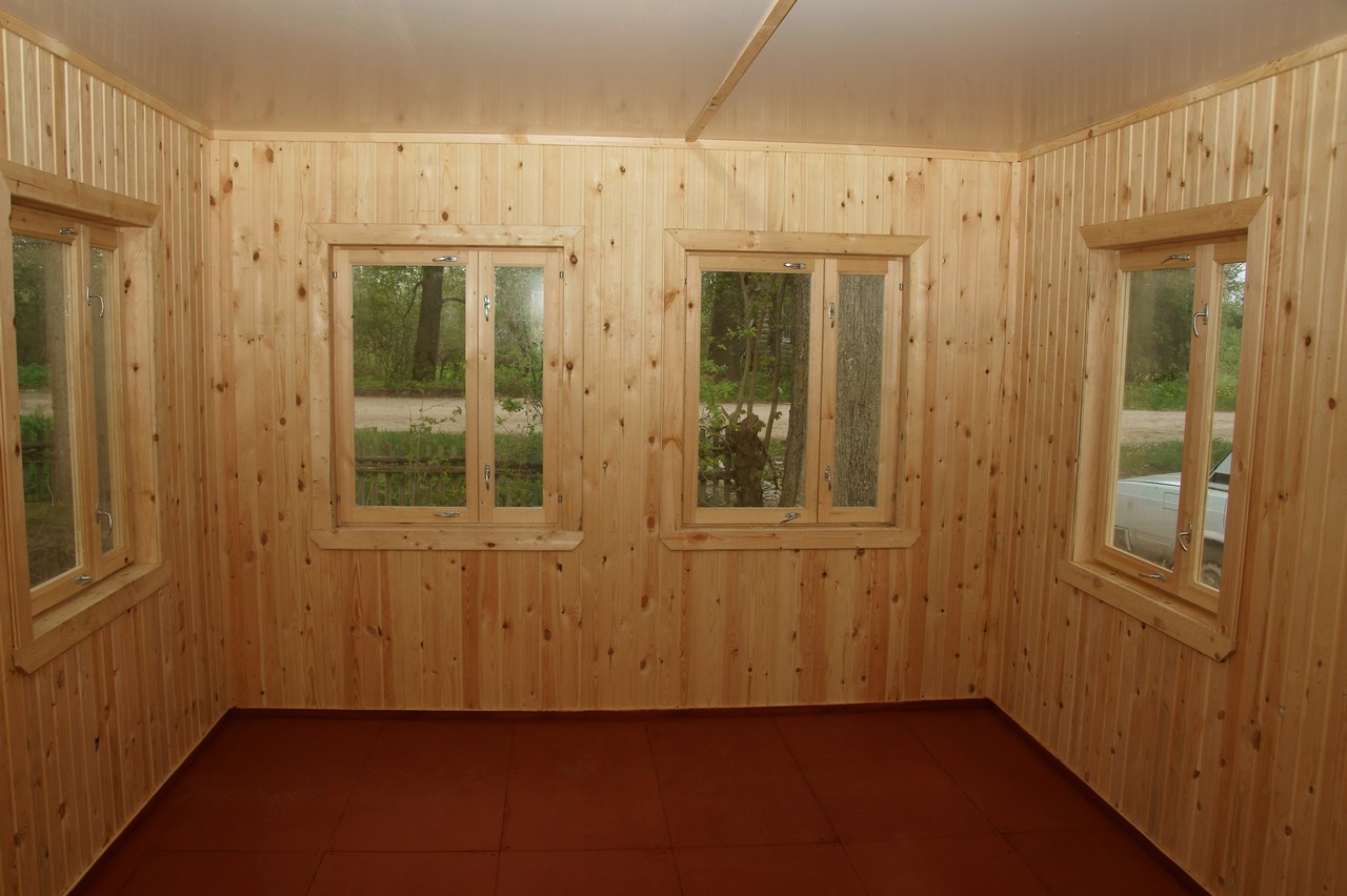

Жилая комната
Жилая комната, вид из окон в сторону
Жилая комната, вид из окон в другую сторону

SMSha Нормальненько! Ондулин на крыше? Окон не много?
SMSha писал(а):покрывать лаком стены изнутри,
Думаешь стОит? :hmmm:

Лаком покрывать стоит - чтобы не гнило с высокой скоростью, я уже тиккурилу купил, по отзывам - не слишком вредная вещь (дорогая, но дом-то дороже)
На крыше ондулин, а окон - хочется, чтобы дом был светлым, не жечь лампочки в солнечный день. Ну и про лак я уже писал выше, в гнилом питерском климате сырость сразу заводится, без лака никуда

Классный домик. Если не секрет печь сколько такая стоит? И на какой объём помещения рассчитана?

Печка - 13 тысяч (цена без фурнитуры (то есть труб), рассчитана на 50-60 кубов объема примерно, говорят, одна закладка дров (полная) - до 8 часов горения в газогенераторном режиме...
