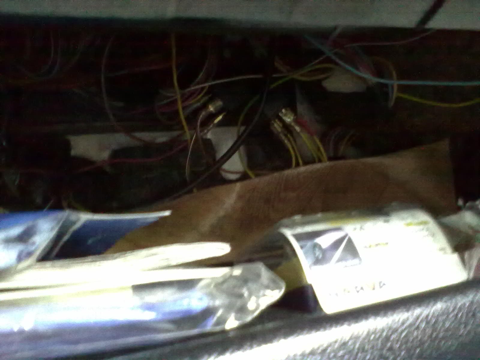

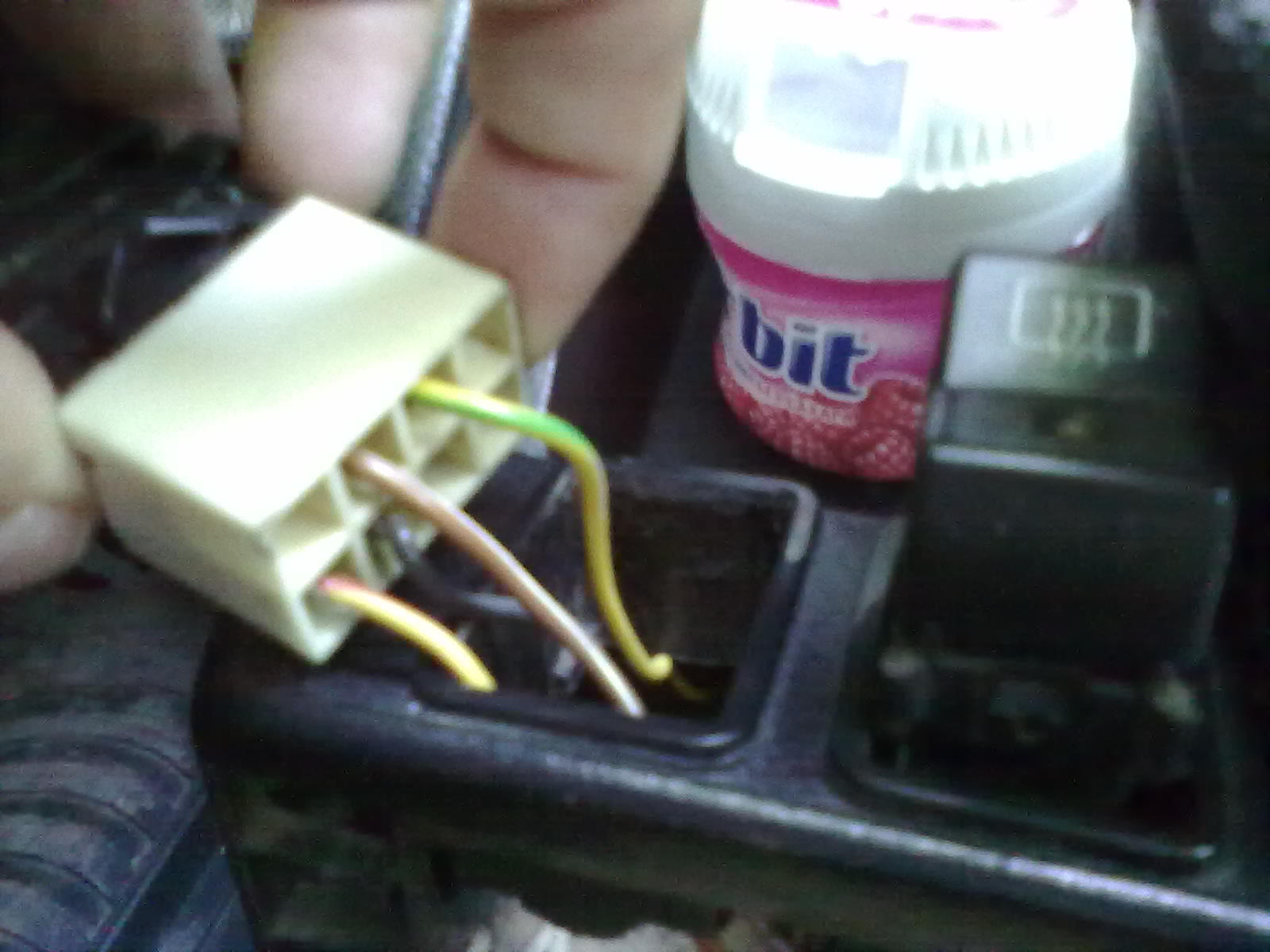

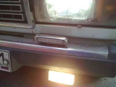

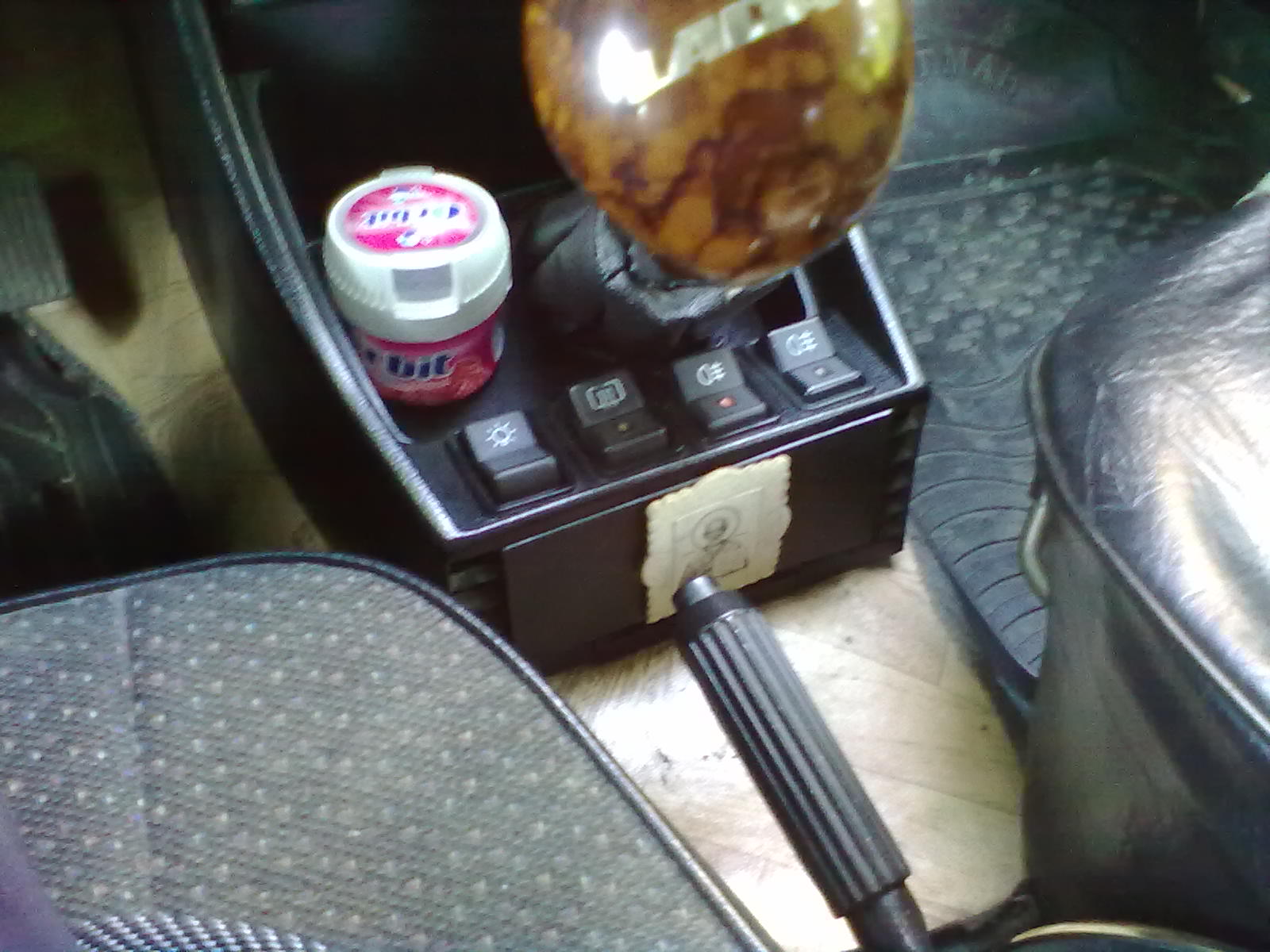

А вот несколько фоток.Извиняюсь за качество, фоткал на телефон. Не могу найти свой фотик :crazy:
Вот так выглядят мои ДХО
Вид включенных ДХО
Выключенные ДХО.
Здесь видно провода в кнопке: желто-зеленый и коричневый - управляющий плюс ДХО,желто-оранжевый и черный - головной свет/габариты
Вот такую кнопку я воткнул в бороду
видно конечно плохо, но разглядеть можно - под бардочком расположены два реле, одно из на ДХО
