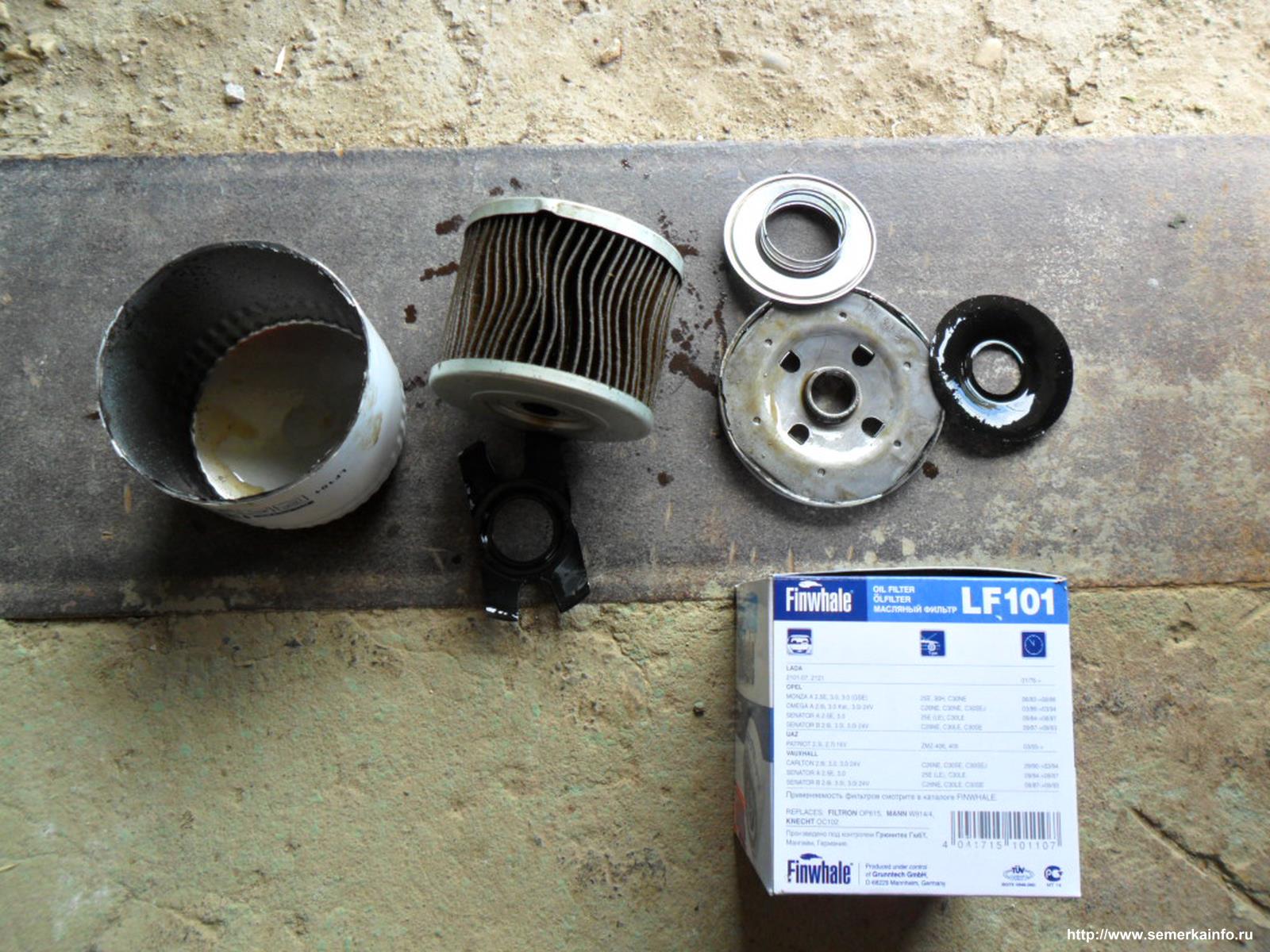

Непрочитанное сообщение Буйный » Вт май 31, 2011 10:42:16
рустем писал(а):Попробуй MANN
Вот теперь и его поставил, пасморим, пока норм. Финвал (не палёный!) оказался с дубовой резинкой противодренажного клапана и децел выступающими "ушками" посадочного места этого клапана. Ясен пень, не держал за 6 баксов :devil: . Фото после препарирования тела прилагается.

Буйный писал(а):... Финвал (не палёный!) оказался с дубовой резинкой противодренажного клапана и децел выступающими "ушками" посадочного места этого клапана.
Буйный, вот теперь всё однозначно прояснилось благодаря твоему эксперименту.
