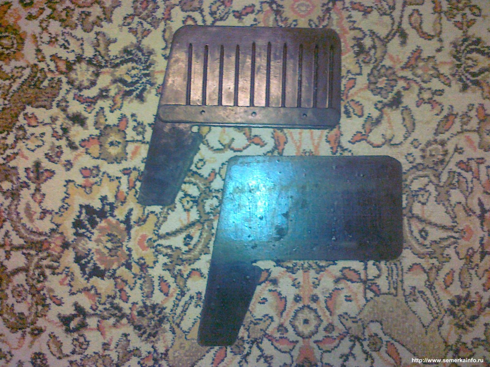

Так уж получилось, что на моей семерке не было передних брызговиков, которые как известно выполняют очень важную функцию защиты передней части наших авто.
Купил в магазине пару и задумался: хочу крепить к подкрылкам, но на что крепить (винты, болты, заклепки) не знаю. Сверху или снизу подкрылки? Может эту фигню что выступает буквой "Г" отрезать нафиг? Хочу чтоб было крепко и на совесть. Посоветуйте пожалуйста!!!
Купленные передние брызговики

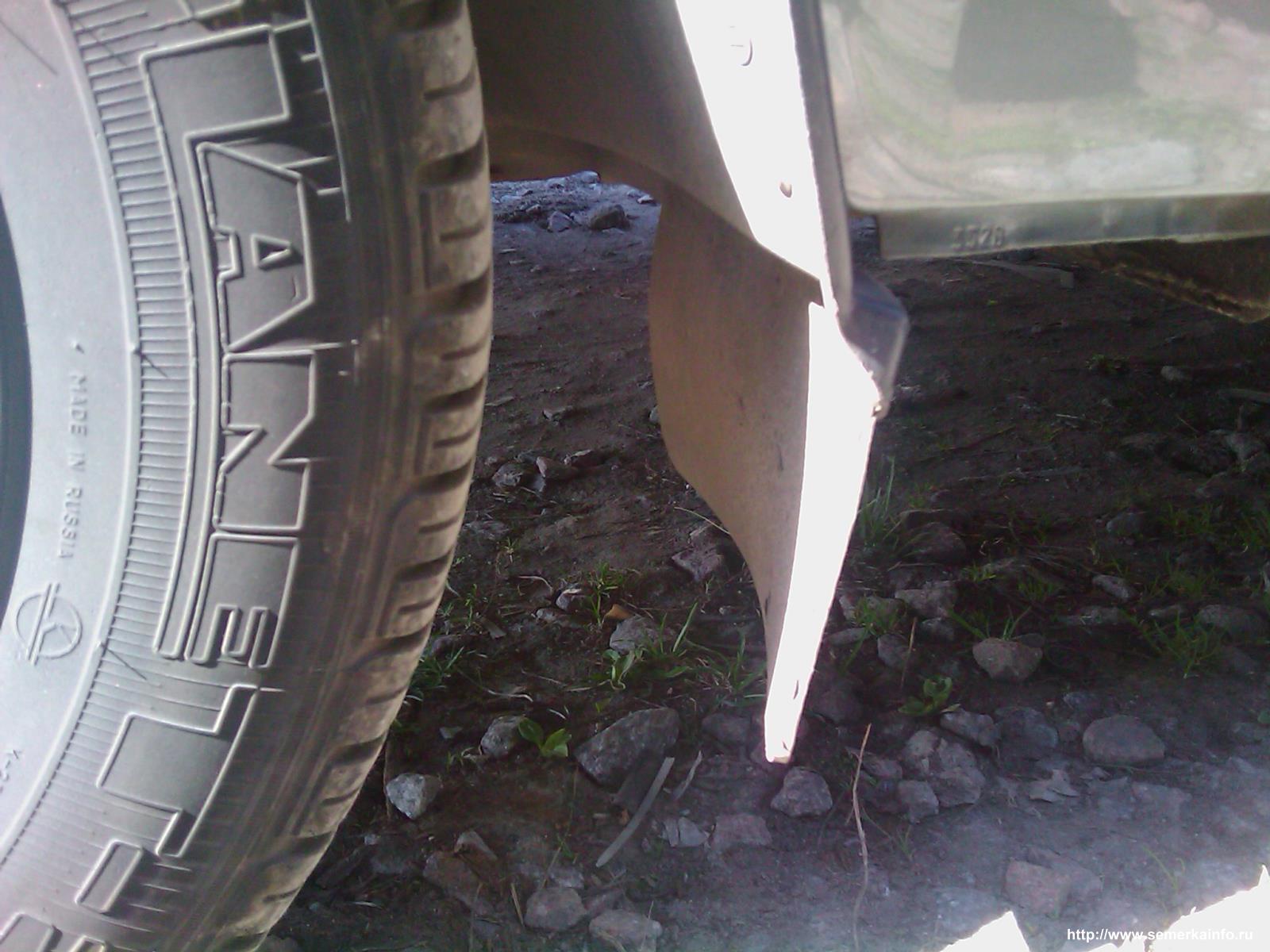

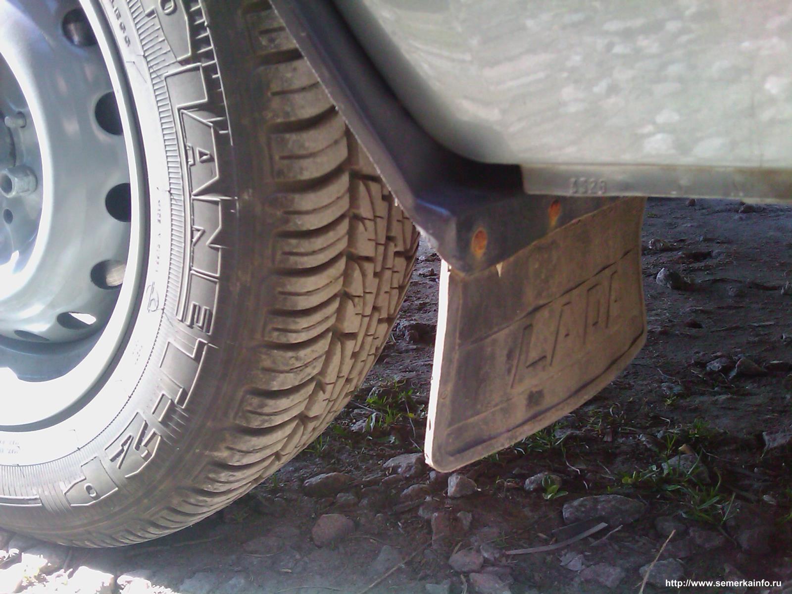

я такие крепил, не надо ни чего отрезать вот эта часть хорошо защищает крыло только как сказали нужно металлическое крепление к ним не смотря на то что они низко доыольно висят они отлично закрывают короб, двери, все остается очень чистым, а благодаря металлической пластине оторвать их практически невозможно, вот так было сделанно у меня, выступющаяя часть подложенна под плстиковыю защиту и притянута вместе с защитой и брызовиком к крылу, а снизу еще на металлической пластине тоже брызовик вместе с подкрылком через пластику к кузову

Непрочитанное сообщение олежек » Чт май 12, 2011 8:44:54
СергейZZ
оно похоже, даже практически такое же как изображенно на фото
только в современном исполнении они немного подрезанные, я попытался изобразить как, вместе с ними должны идти закладные пластины для крепления, крепится к усилителям кузова сразу за крылом... когда возьмеш их в руки и посмориш из под машины то поймеш что и как...

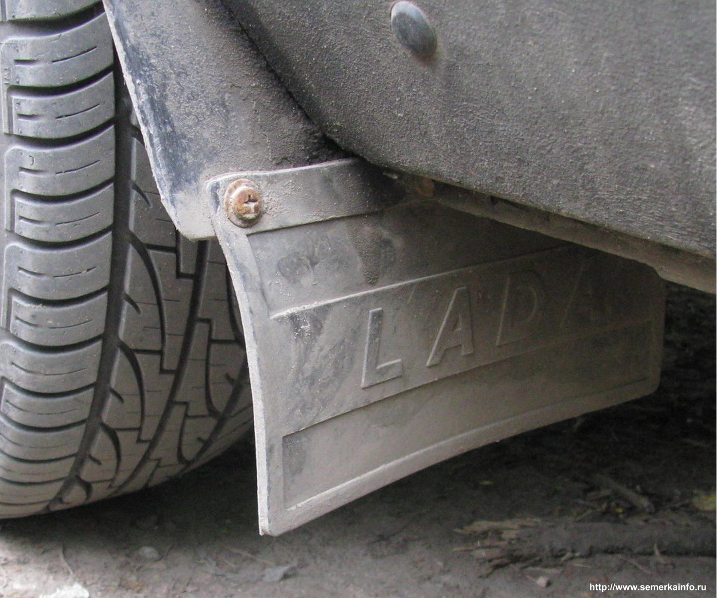

Непрочитанное сообщение Zayec » Сб май 14, 2011 15:52:54
Zayec писал(а): У меня брызговики обычные прямоугольные, без всяких загогулин. Внахлёст со стороны кузова.
_________________
Типа вот такие -
