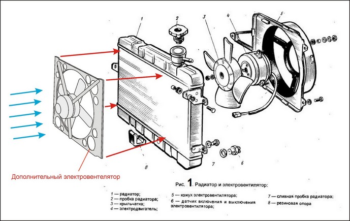

Всем привет! В прошлом году было очень жаркое лето, всем было плохо и людям и машинам. Вот хочу подать на ваш суд идейку о дополнительном охлождении. Прошлым летом моей семёрочке было жарковато, особенно в пробках, то и дело срабатывал электровентелятор охлаждения радиатора! А что если поставить такой же вентелятор с передней стороны радиатора, (естественно чтоб дул на радиатор а не из него) и включать его автономно самому, ну если застрял в пробке, включил доп.охлождение. Штатный электровентелятор оставим не тронутым. Место для доп.вентелятора вроде есть. Как вы думаете стоит заморачиватся???

будет очень жостко забивать грязью радиатор. а так по моему идея имеет место жить.. )

я тоже хотел поставить, но испугался замыкания из-за постоянной воды и грязи.

alex4922, я бы не стал. Причин хватит:
1. При НЕработающем вентиляторе его лопасти будут ограничивать проход воздуха через ячейки радиатора (эффект "зимней картонки" получишь). Итог - кипеть будешь гораздо чаще и врубать этот кулер постоянно.
2. Вполне резонно высказывание:
Фёдор писал(а):замыкания из-за постоянной воды и грязи.
Плюсы же весьма сомнительны...
А что у вас за жара такая, что радиатор кипит часто? Ты хоть бы профиль заполнил, даже не понятно, где такое...
З.Ы. А может просто пора уже радиатор почистить? :hmmm:

ну и хотелосьбы добавить к списку Randallа, что если
alex4922 писал(а):то и дело срабатывал электровентелятор охлаждения радиатора!
то все нормально. это говорит о исправно работающей системе охлаждения.
Re: Дополнительный вентилятор! Есть ли смысл???
Непрочитанное сообщение Randall » Вт апр 12, 2011 8:17:56
Ну правильно. Если только вентилятор включается - это АБСОЛЮТНО НОРМАЛЬНЫЙ рабочий режим. И не надо ему мешать работать!
А вот если кипеть будет - вот тогда искать проблемы. Но городить спереди карлсона, думаю, смысла нет.

Чтобы движок не перегревался в пробках или при движении на низкой скорости в лесу, лучше всего поставить лопасти с большим числом. Эффективность охлаждения пропорциональна числу лопастей. Можно взять готовую крыльчатку от Нивы или десятки.
Кроме того, стоит посмотреть, насколько закупорено моторное отделение. Часто ставять такую грязезащиту и пылезащиту движка, что напрочь нарушают циркуляцию воздуха в моторном отделении.

можно просто вместо штатного, поставить вентилятор от десятки, он и работает тише и вместо наших 4х лопастей у него 10

А смысл? КПД вентилятора не зависит от кол-ва лопастей.
alex4922
Вам бы я посоветовал на лето поставить либо двойной вентилятор от нивы, либо (на лето) сменить электрокрыльчатку на механическую. (получится свист, таковый эффект турбины)

Зависит от числа лопастей количество подаваемого воздуха - т.е. производительность вентилятора, при тех же оборотах.
А это важно и практически проверено.

Он для этого и предназачен! Было бы глупо, если б он не включался. Далее, на Нивах он установлен сдвоеннным лишь потому, что машина предназначена для движения, в том числе, по труднопроходимой местности, где один вент может и не вывести двиг в нормальный тепловой режим. А вот в городе/пробках он (второй) даром не нужен, так как и один полностью выполняет свою функцию при исправной(незабитой) системе охлАждения. Вот такая она моя сермяжная правда..

ну по крайней мере у друга на шахе он стал работать по времени меньше, и в любом случае он тише работает. а боишься перегрева, придется самому от печки еще греться

Я себе поставил :i Причина тому послужила установка решетки радиадора с противотуманками, по этому площадь охлаждения от встречного воздуха резко снизилась. В пробках, действительно очень помогает. Но, с класической решеткой и исправной системой охлаждения, думаю, вещь не сильно нужная...

Randall писал(а):alex4922, я бы не стал. Причин хватит:
а как же от нивы то двойной? он же тоже с наружной стороны стоит, а эффективность больше чем у одинарного.
или я ошибаюсь что от нивы с наружи стоит?

Два , снутри.

менял родные 6 лопастей, на 8 , пропеллер легче, но шумит громче , надо приспособить от ино и послаботочнее

shumaher-262 писал(а):или я ошибаюсь что от нивы с наружи стоит?
Два , снутри.
неа. снаружи
+1 полностью согласен. У меня в жару +37 и при гари торфяников в пробках только до середины зеленой зоны стрелка доходила (с закрытой печкой). Правда стоит новый радиатор в сборе с карлсоном, после протечки старого заменил все сразу. Сразу оговорюсь, что датчик температуры исправен: когда прошлой весной термостат прикипел - стрелка в красную зону сразу ушла.
Т.ч. не нужен при исправной системе второй вентилятор ИМХО.
