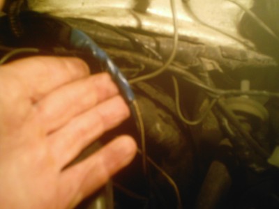

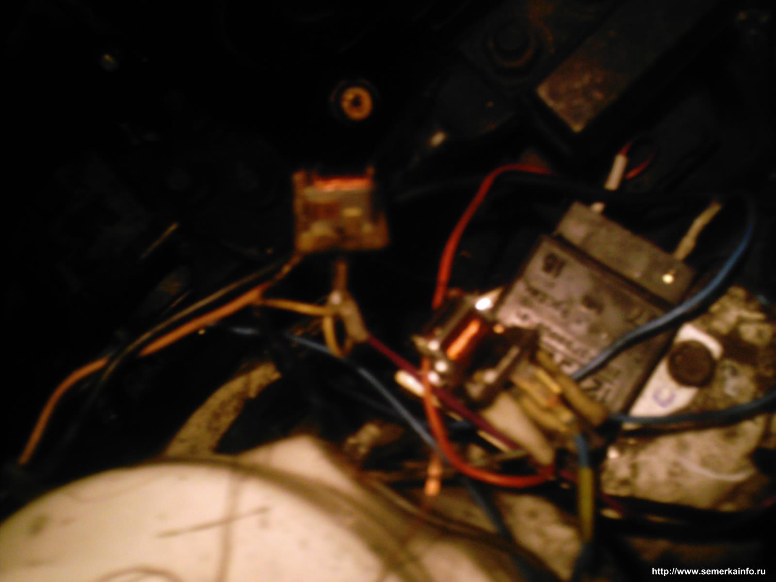

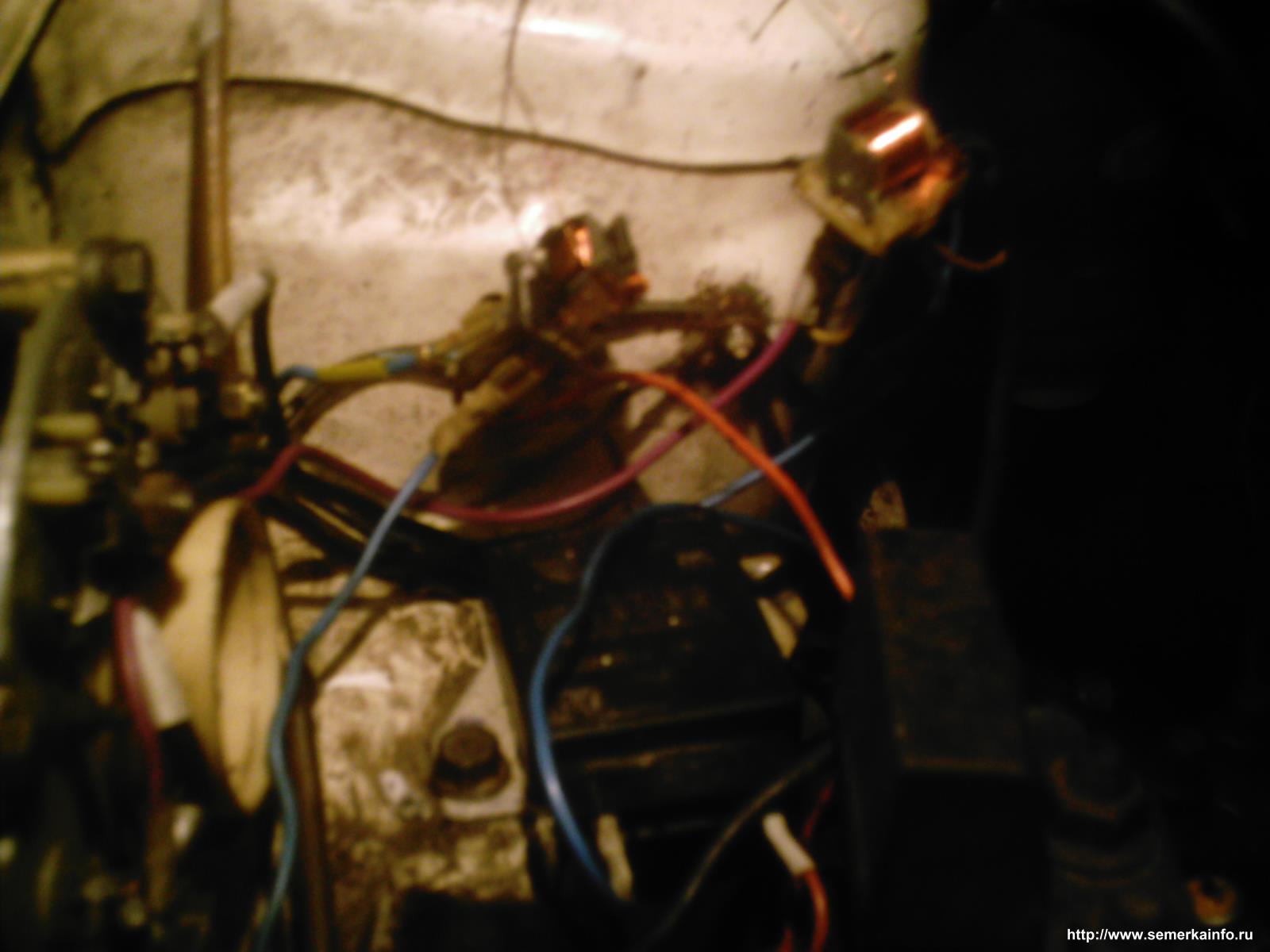

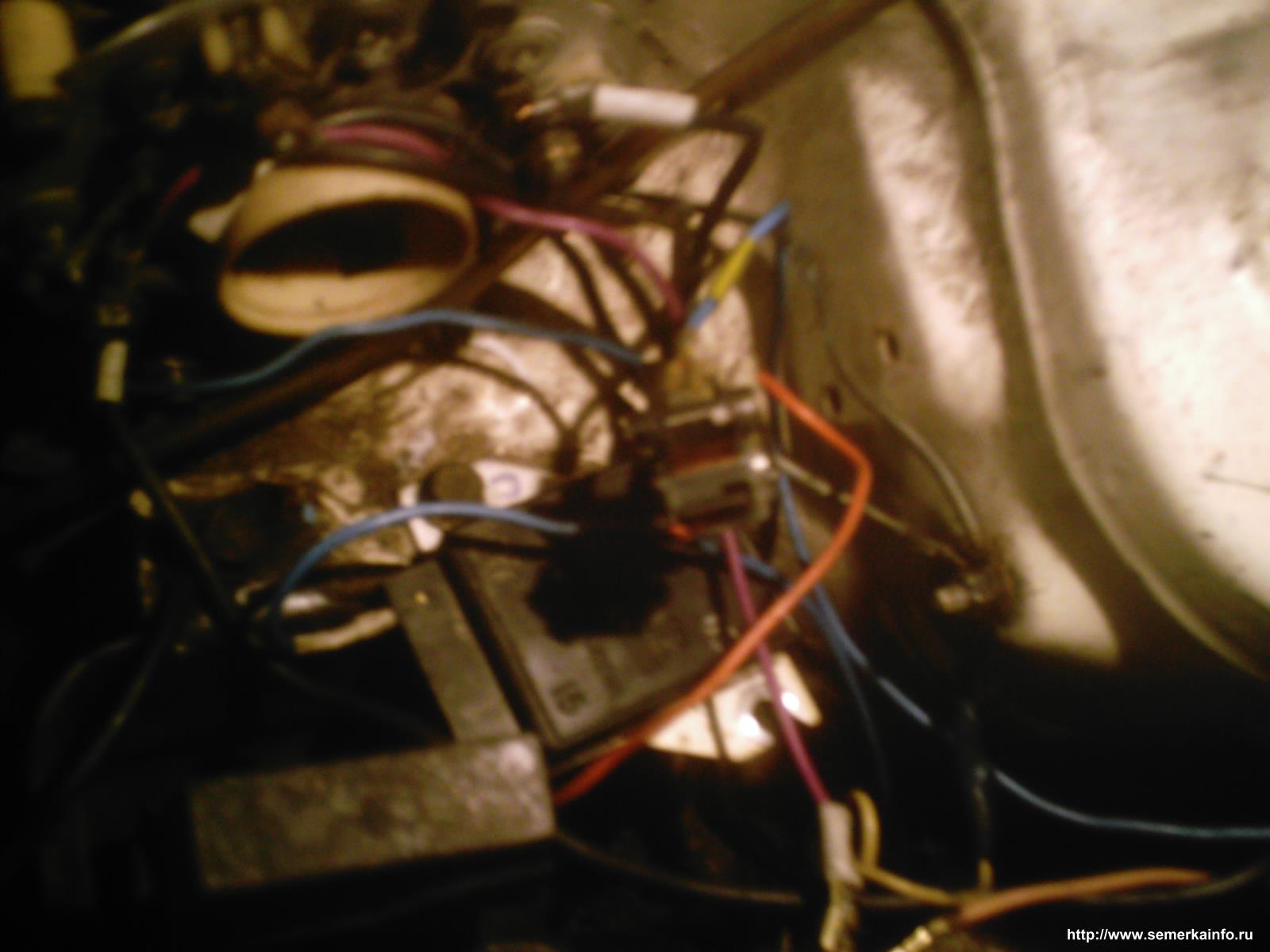

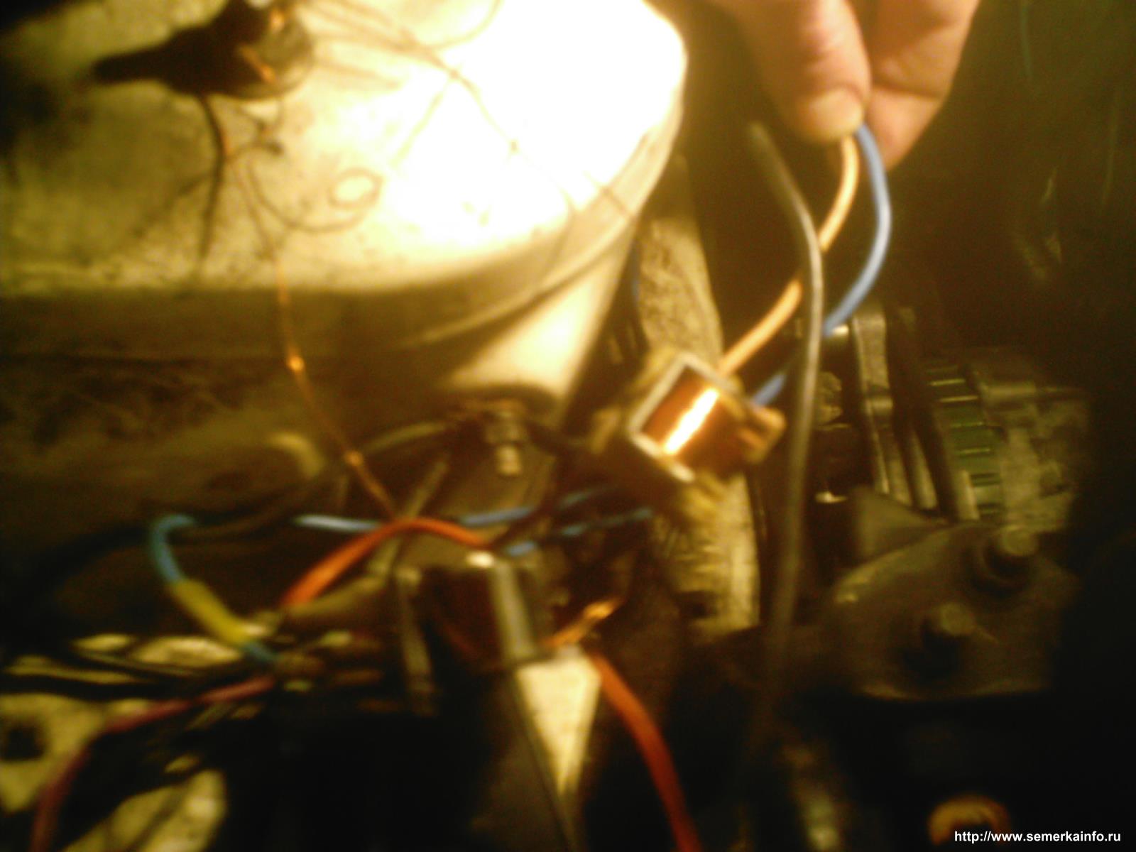

Вот то что было.Впринципе все так и осталось,только поменял провода и мамки к релюхам.Кстати снял правую и вместо нее поставил случайно на 24В после этого потухли лампочки на торпеде и больше не загораются,разбираться сил уже нет.И еще вопрос - провода от статора генератора подключаются в определенной какой-то последовательности к диодному мосту или нет?А вот и фото:

да уж прости но по таким фоткам ни чего не понятно...
