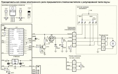

VladiZlav, если дворники не хотят останавливаться, то тут очевидная проблема в отсутствии динамического торможения двигателя. Дело в том, что при подаче напряжения дворники начинают ход и сами себя подключают на "+". После "такта" они ложатся и концевик с "+" замыкает мотор на землю (т.е. оба провода мотора соединены с землей). Этим достигается так называемое динамическое торможение двигателя (резкий стоп). Если дворники работают в непрерывном режиме, то в этот момент получается фактическое КЗ, но т.к. провода имеют сопротивление (1 ом), этого достаточно чтобы в режиме "почти КЗ" не ничего спалить. Если же "земли не будет", то двигатель со всей ботвой (дворниками и пр.) прокручивается по инерции и концевик опять сам себя замыкает и пошло поехало... Для решения проблемы проверить с "спящем" состоянии дворников соединение обеих проводов двигателя с землей (сопротивлением до 3-4 ом можно пренебречь).
И в догонку: В свое время делал реле прерыватель с регулируемой паузой на микроконтроллере (стоит и работает великолепно до сих пор) и столкнулся с той же самой проблемой: по сухому стеклу все работало, а по мокрому - дворники не останавливались (определилось путем присоединения цифрового осциллографа к контроллеру и наблюдение импульсов с одновременным наблюдением поведения дворников). В схему не вникай (к ней прошивка контроллера еще есть) а вот на резистор R7 внимание обратить стоит (в пунктире - штатная схема авто, резистор "участвует" в обеих режимах работы дворников).

Nonamer писал(а):Nonamer
Я так понял, что мне всё таки надо смотреть двигатель дворников.
Nonamer
Сообщения: 741
Поблагодарили: 45 раз
Re: Проблема с дворниками
Непрочитанное сообщение Nonamer » Сб ноя 27, 2010 23:25:06
Сержик писал(а):Я так понял, что мне всё таки надо смотреть двигатель дворников.
Да, и реле прерыватель (и\или его разъем). Динамическое торможение именно в нем.
