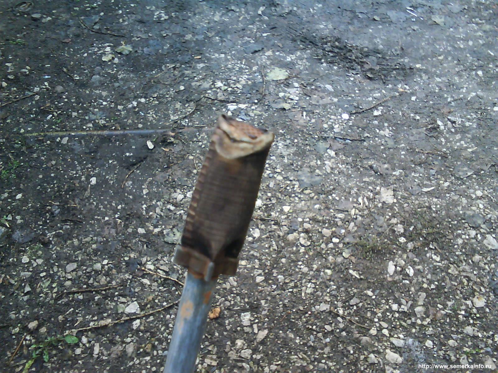

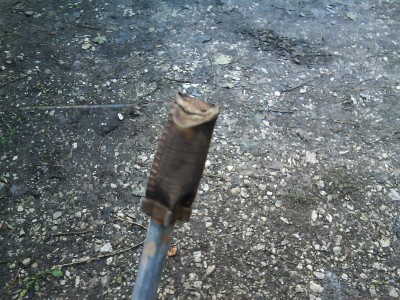

По пункту №1 (машина едет 60 км, а потом глохнет и не заводится. Если постоять некоторое время, заводится и едет как ни в чем не бывало ещё какое то расстояние). Все осмотрел, шланги не порваны, все ок. Клапан экономайзера тестером проверил на заведенной машине, работает замечательно. Решил снять бензобак, внутри он был чистый (небольшой налет на стенках не считается), однако трубка топливозаборника упиралась в дно бензобака и тем самым напрочь затыкалась. Те, кто снимал эту трубку, знают что она спилена наискосок, таким образом она упиралась в дно бензобака и напрочь затыкалась. На дне бензобака имеется характерная потертость и фильтр на топливозаборнике характерно замят. Фильтр прочистил и развернул на 180 градусов по оси трубки, чтобы замятую часть убрать вверх. Напильником доработал конец трубки таким образом, чтобы он был спилен не наискосок, как было, а несколько иначе, т.е. если он заткнется дном бензобака, чтобы бензин тянулся сверху. Трудно объяснить словами, надеюсь что меня поймут. Однако, вариант с перегревом бензонасоса пока не скидываю со счетов, буду возить с собой бутылочку с водичкой.

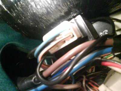

По пункту №3 (беспорядочно щелкающая релюха во время прогрева авто). Разобраться что за реле не удалось, посему вывешиваю фото. Может кто знает что это за реле такое? Подлезть было тяжело, так что уж извиняйте. Одна фото - если подлезть снизу из под торпеды(виден только разъем). Другая фото - вид, если открутить приборку и чуток оттянуть её насколько возможно (большая такая релюха выглядывает там, прикрученная болтом, красной стрелкой указано на неё). Помогите плиз разобраться что за реле, за что отвечает и почему оно щелкает само по себе?
фильтр затыкал топливозаборник
беспорядочно щелкающая релюха во время прогрева двигателя вид снизу
беспорядочно щелкающая релюха во время прогрева двигателя вид со стороны приборки

Непрочитанное сообщение рустем » Вс ноя 14, 2010 19:02:23
реле поворотов

Kirillgaz писал(а):трубка топливозаборника упиралась в дно бензобака и тем самым напрочь затыкалась.
Да, такое часто бывает, как и
Буйный писал(а):в сетке топливозаборной трубки в бензобаке - какашки на неё налипли.
рустем писал(а):реле поворотов
Да. А рядом( поменьше) реле зажигания.

Значит щелчки никак не связаны с проблемой двигателя. Буду тогда копать в направлении мигалок, всем спасибо огромное за советы! :)
