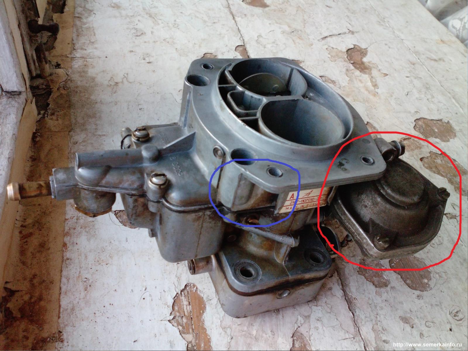

короче. смотри. одним способом мы можем узнать озон или солекс. на озоне стот вакуумный привод открытия заслонки (выделено красным). если солекс то его нет и где выделено синим, туда подходит шланг бензопровода

Непрочитанное сообщение Zayec » Пт ноя 12, 2010 22:46:01
Stalkerun
Ура! :beer2:
Теперь я знаю, что у меня Озон! А бензопровод подходит к штуцеру, который на фото слева. Ну, ей-богу, по барабану было всегда - работает, да и пофиг. LOL

Сегодня посмотрел у меня карб. ОЗОН, сегодня выехал из дома и по загородной дороге километров 10 ехал со скоростью 100 кмчас и началось машина начала дёргатся потом вообще ехать отказывалась, остановился постоял пару минут и поехал всё стало отлично.
