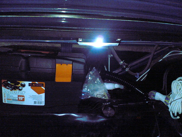

А я вот, как раз вчера, сделал подсветку из светильника для салона от десятки. Крепится двусторонним скотчем под полку (дно плоское очень удобно). Имеется возможность как автоматической работы через концевик и выключить можно если, например, днём долго открыт багажник. На постоянку подключать, разумеется, смысла нет. Концевик расположен под наклоном (не перпендикулярно дну багажника, примерно под 45 градусов) при такой постановке зацепить его несколько сложнее. Светит вполне хорошо. Поставил лампочку Маяк с шестью светодиодами (как в подсветке номера). Хотел забуриться в доработку по освещённости (чтобы включался когда на улице темно), но это возможно в будущем когда-нибудь.

А я у себя сделал подсветку с помощью плафона освещения салона.
Концевик включения установил на кронштейне в углу крышки багажника.
Есть возможность отключения освещения клавишей на плафоне (если оно в принципе не нужно), а в штатном режиме - как только срабатывает концевик - загорается свет.

kotik36
Сообщения: 125
Зарегистрирован: Вс апр 04, 2010 10:45:48
Модель авто: ВАЗ 210740-30 Евро-3, цвет светло-серый металлик(690), сигнализация PharaonV21, бортовой комп. ШТАТunicomp400, электропривод багажника
Откуда: Россия, Воронеж.
Благодарил (а): 14 раз
Re: Автономное освещение багажника
Непрочитанное сообщение kotik36 » Ср сен 01, 2010 21:25:00
Zayec
Ну вот у меня так и реализовано. Свет включается от срабатывания концевика, т.е. при открытии багажника, причем независимо от того, включены ли габариты, свет в салоне и т.д. Если же он в принципе не нужен, (например, грузите труп :)), его можно отключить клавишей на плафоне...

Однако сегодня это случилось! Я выбрал-таки времячко и протянул +12 к дополнительным светильникам освещения багажника.
Народ! Люди! Пипл! Я счастлив! Открываю теперь багажник, а там светло!!! :thumbsup: :thumbsup: :thumbsup: :thumbsup: :thumbsup:
