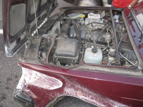

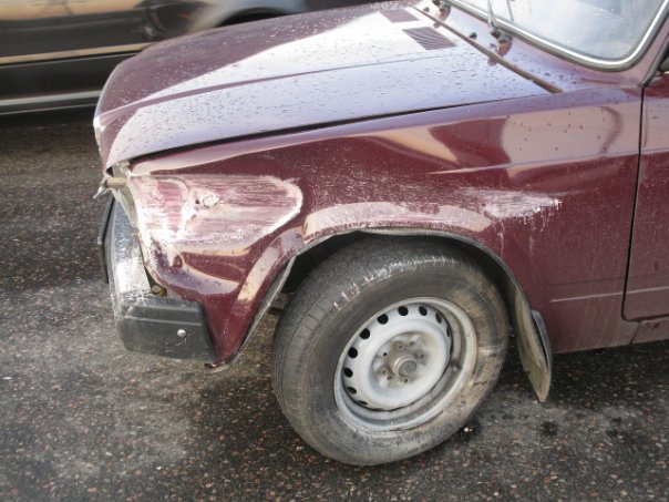

Дорогие друзья помогите не опытному.
В конце августа попал в аварию, виноват не я. Обидно машине всего год, а тут такое.
Помогите советом. Стоит чинить или нет? Если стоит, то куда лучше обратится в Москве или ближнем подмосковье и сколько денег готовить.
Так же хочу добавить еще что есть подозрение на то что что то случилось с амортизатором правым заднем. Машина заводится едет. По ровной дороге без проблем как только малейшая неровность справа сзади сильные удары по кузову чувствуются. Попробовал рукой покачать зад. Так с лева все нормально а с права мертво стоит.
Заранее большое спасибо.

блииин!здорово тебя шмякнули то
по поводу стука---смотреть геометрию кузова.удар сзади в левую часть.боюсь что потянуло кузов вправо сзади.
дверь левую заднюю,переднее левое крыло под замену.снимать в багажнике напольное покрытие и смотреть лонжи и все там с пристрастием!правое переднее крыло толковый жестянщик выведет,но дорого будет стоить.может лучше будет тож под замену.дорого все будет стоить!я не знаю цен в МО,но у нас бы это ооочень дорого стоило.мужайся
p.s/ внимательно посмотреть крпеж левой трубки заднего бампера к лонжерону!жаль мапинку---у мну такая же цветом(яшма)

Мои действия и рассуждения, кузов повело 100% сзади стук может и не из-за амо вовсе, делать колхозно подешевле до конца не вытянуть и ездить тоже не вариант мне кажется, если только колхоз на продажу. Нормальный ремонт будет дорого стоить сразу скажу с другом занимался... сдесь же у нас ни чего не откручивается имею ввиду крыль там.. всё варить... Мне когда на 5-ке жопу разбили было примерно как у тебя "только сзади, ни где больше" я сделал колхозно и продал нерусским каким то)) Я считаю пошли аварии это уже от машины зависит была 1 будет и 2, я бы её продал, ездил на метро и копил...
Хотя если уж надумаеш выстанавливать в пм отпишись скажу место, если договориться сделают не колхоз и не дорого...

Для начала проверь геометрию кузова на предмет смещения!А потом пляши!Лучший из вариантов но денежный продать и взять др машину!Из сохранившихся деталей,2 двери и крыша по кузову!

А как мне проверить геометрию? Я даже не знаю с чего и начать. Задняя правая дверь открывается но зазор там почти отсутствует. так что скорее всего ушла конечно.Bupyc писал(а):Сочувствую!

Нормально так.
У меня пятерочку тож в попу стукали почти как у тебя толь одно крыло повело,
В экспертизе насчитали:
-замена крыла
-замена панели задка
-замена лонжерона
-покраска(тут цена была смешная)
-стоимости самих деталай с учетом износа тоже были смешными.
Итого в экспертизе насчитали 23 тыщи, приехал в сервис и цена умножилось на 2. Это если менять, если вытягивать то тышь 12 без покраски в арасервисе просили.
В твоем случаее за один зад если менять( небось оба лонжерона повело) тыщь 50 в сервисе, плюс тышь 20 на бочину ну и помелочи. Тыщь на 90 выйдет
А страховая скоко выплачивает?

посмотрел я фотки с компа...... ут ужос, сочуствую... кузов точно под замену или продавать машинку хоть за скоконибудь..стаховка+продажа хоть както окупят.... но лучше кузов менять(если он 90к стоит как ты говоришь)
а крыло переднее правое почему замято? у дарже в попу и левый край об отбойник?

Однако кмк повреждения хоть и серьёзные, но на фатальные, если двери нормально открываются/закрываются то клетка впорядке... 120-140 тысяч это конечно космос, хотя я не знаю ваших цен (у нас около 55-60 выйдет такой ремонт + контроль геометрии) конечно при подробном осмотре может и немного дороже получится...

мдя, основательно приложили тя. Сочувствую. Не хочу в печаль вгонять тебя, но советую: как ни прискорбно, но повреждения очень серьезные. Восстанавливать, скорее всего, нет смысла. Надо попробовать на ремонт деньги истребовать с обидчика. Ремонт не делать. Либо смириться с потерей денег (годовалая стоит все же больше, чем на ремонт дают) и сбагрить за сколько дадут. Затем отметить скорбным ужином с сотоварищами, погоревать неделю-другую и затем начать жить по новому - в магаз за новой лошадкой. Придется доплатить, но, наверно, сможете? Либо еще вариант: новый кузов. Делать в официальном сервисе (у нас такой есть в нашем болоте - официальный дилер Автолада). Все доки там вам справят. Но если есть все же наличка, советую деньги через суд выбивать с обидчика, доложить недостающие - и за новой ласточкой! А так - жутко конечно... Сочувствую вам...

Даа, сочувствую. Проще кузов поменять и ездить дальше. А какие проблемы с ГАИ? Ничего в этом нет криминального. А вообще лучше сходи в ГАИ и узнай, че да почем там, если кузов менять. Мы раз меняли кузов, сначала приходишь в ГАИ, объяснишь им ситуацию и скажи, что кузов будешь менять, там тебе выпишут какую то бумажку(щас уже не помню точно). Перекидываешь кузов и сразу же в ГАИ, они там уже все оформят.

судя по фотам, повреждения практически по кругу. Менять только кузов полностью. Ремонт - не выгоден. Даже если поменяете все по кругу (а так и придется делать) - сгниет быстро, т.к. меняное - гниет очень быстро.

Силовая структура кузова не повреждена.Задний лонжерон немного ушел вниз и элементарно правится.
Под замену:все4крыла и задняя левая дверь,задний бампер,фара,задняя панель.Заднюю панель можно вырихтовать,но дешевле поменять.Возможно корпусы задних фонарей тоже треснули.
После ремонта загнать и сделать антикоррозийную(Тектил,например) обработку(гниют не от того,что делали,а от того,что потом не обработали)
Амортизатор задний правый-наверняка погнуло шток и он клинит.заменить на новый,а старым бить по голове тех,кто скажет,что машину надо сдать в утиль.
Если есть знакомые(будет кому проследить) не в Москве,а в регионах,то лучше отогнать туда-ремонт выйдет дешевле раза в два,даже с учётом дороги.
п.с.Если машинку немного подрихтовать,то крупный ремонт можно пока отложить,главное сделать,чтоб закрывался багажник и влезла фара ну и дыру на двери прикрыть конечно.Просто летом такие машинки толковее чинить-сырости нет и гнили потом не будет.

Не радостная ситуация, но главное что все живы!!! Хотел спросить а сколько тебе возместил за ужерб виновник, или страховая может?
После перекидки ето уже не будет та машина что с конвейера, даже с новым кузовомСанек73 писал(а):Хватит хоронить живую машину!!!

И не такие повреждения восстанавливаются. ИМХО, не смертельные повреждения.

Хороший Вы видимо человек dvdcinema, Бог хранит. Машина почти по кругу исковеркана, а на водительской двери только царапина.
Поддерживаю Shadow, хоть и глупо звучит, но возьмите лучше новую машину. 90 говорите страховая даст + за 30 горцам остатки своей ласточки продадите, получается 120. Останется не так много накопить на новую.
Либо еще как вариант продавать эту машину по запчастям, может подороже отобьете денег.
