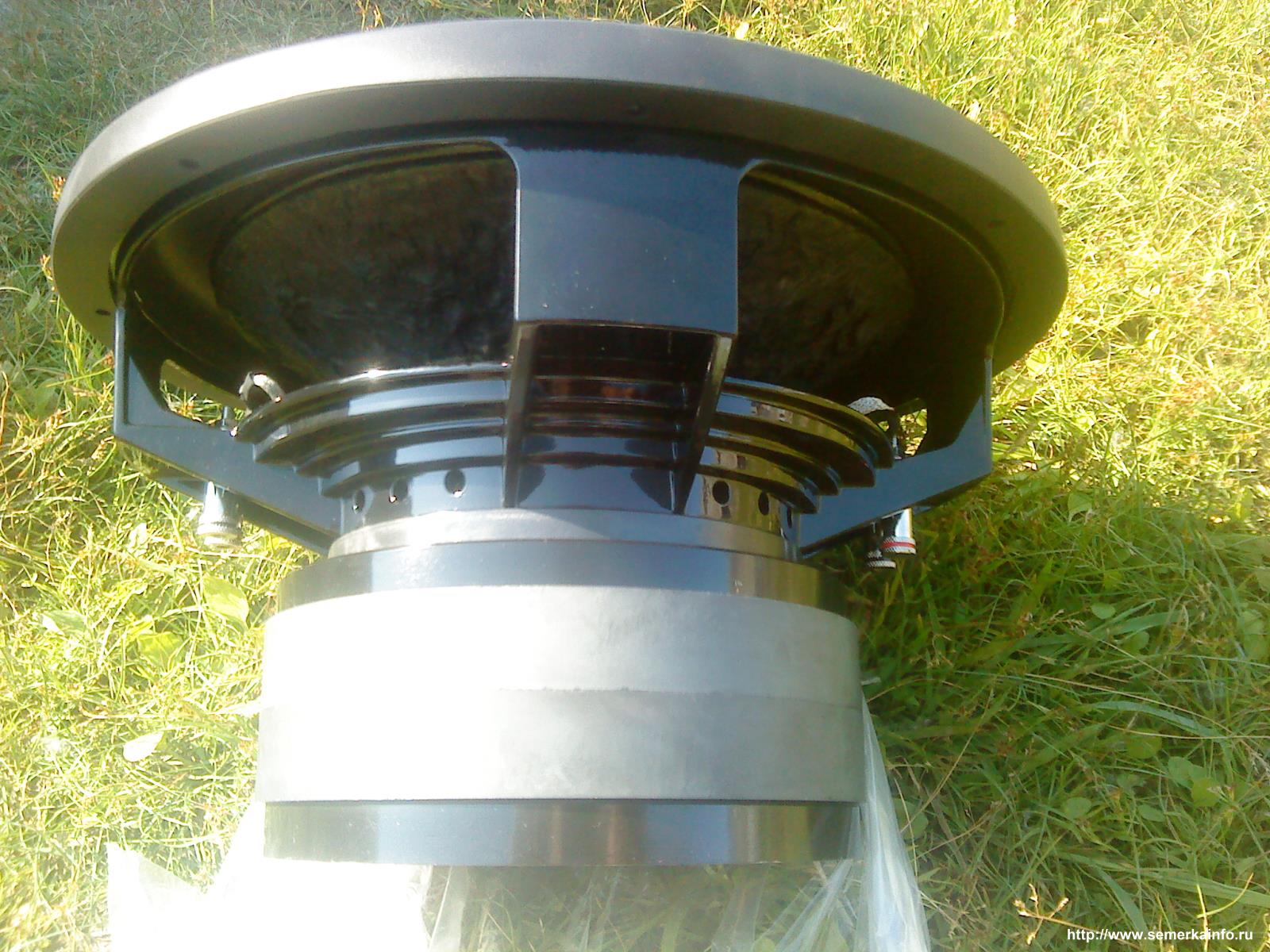

саб - Sundown SA12D2 в 1ом

сандаль
тоже сандаль

после установки короба в полку из багажника машина перестала быль погремушкой, но с приездом сандаля и ма аудио из америки все вернулось на круги своя :slap: задняя панель замастичена до нельзя, пенофол 1см, не помогает. Подумываю об уголке, прикрутить его поперек машины к панели (w00t)
