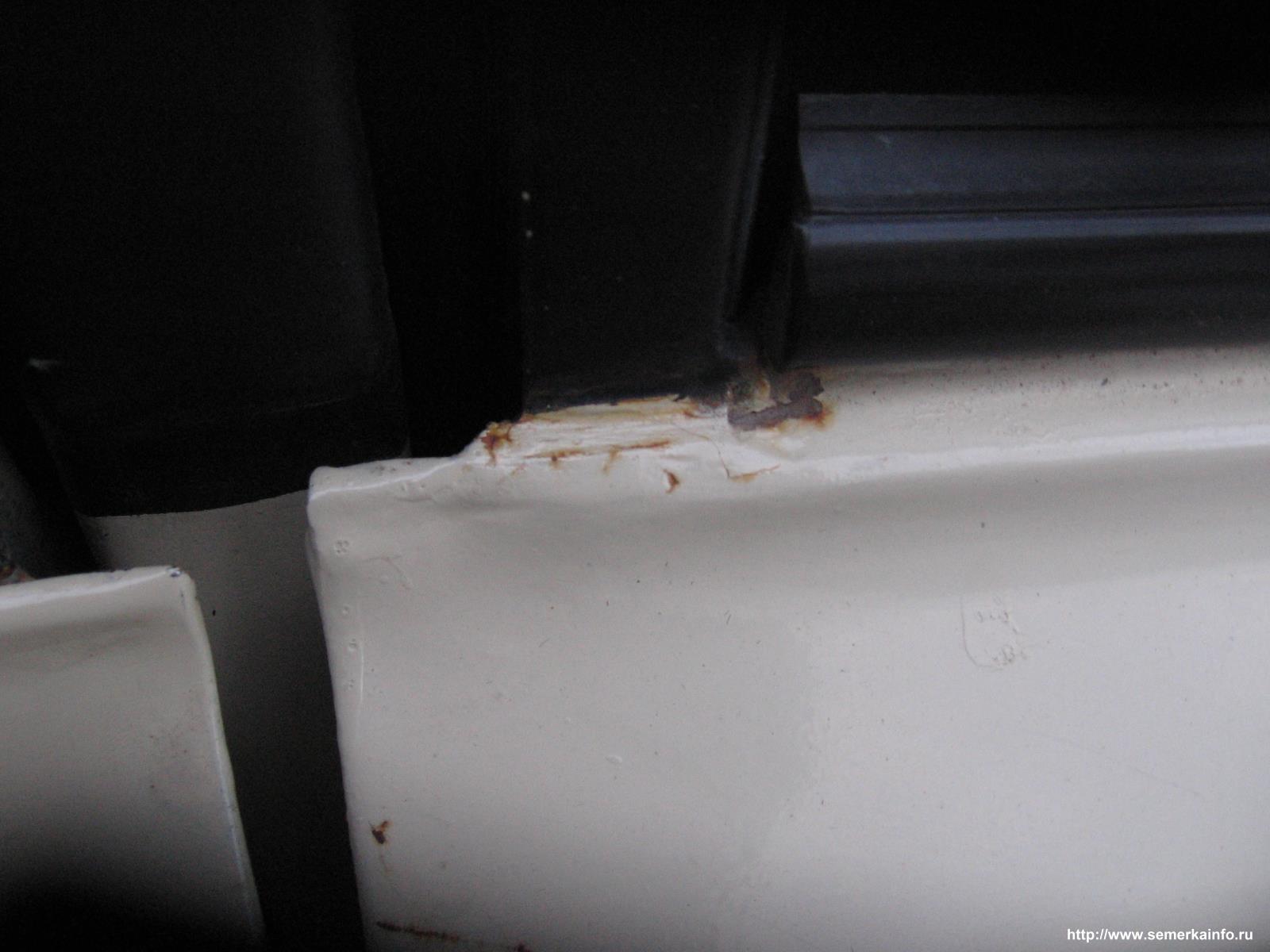

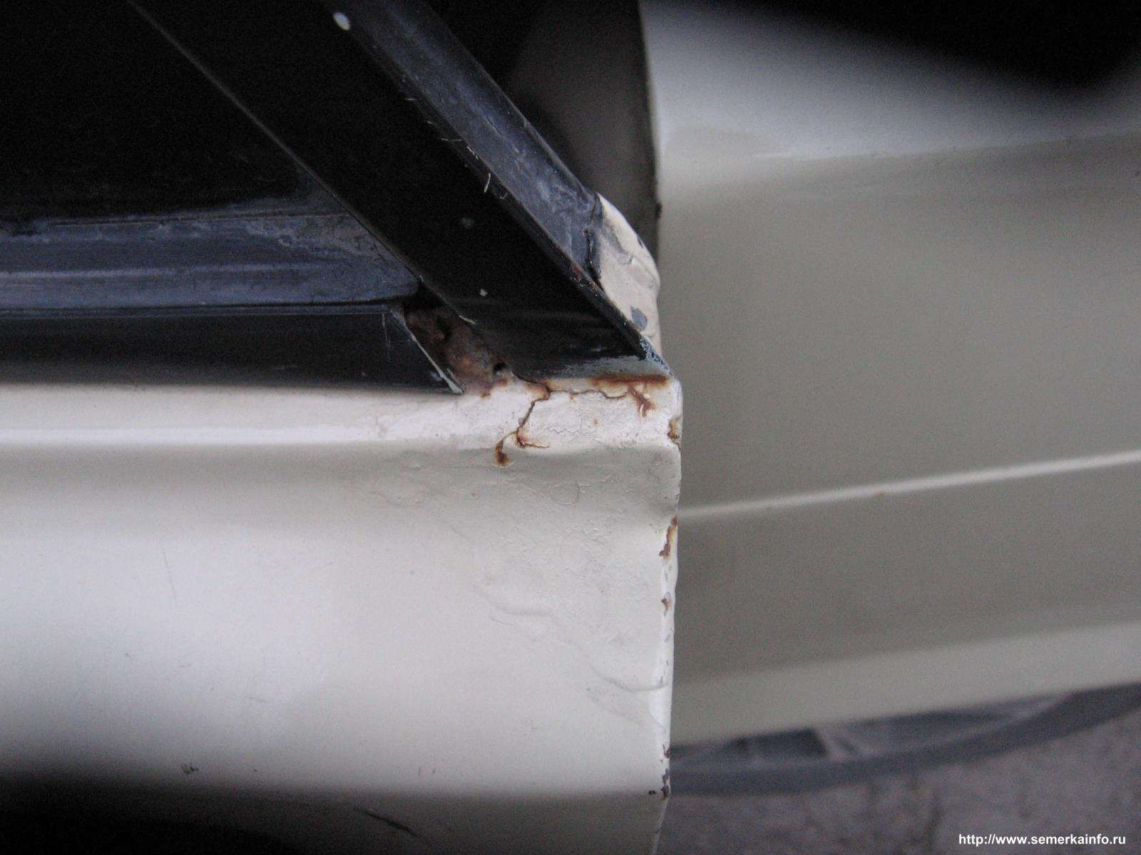

эх, давненько ничего не писал в своей теме. Пока просто опишу что было сделано: установлена панель приборов от 3110 (рижанка), изменен наклон кулисы от КПП полонез на более удобный, установлен бачок омывателя от нивы на 5 литров (вместо штатного 2 литрового), перетонировано заднее стекло (старая тонировка была китаянкой, выгорела), куплены и ждут своего часа инерционные ремни, вроде больше ничего :whistlin: :look: Ах, да, планируется замена задней левой двери, ибо мало того что кривая вся, филенка через зад меняна, так уже и гнилью капитально пошла :getlost: Она мне такая вместе с машиной досталась, но все никак руки не доходили чтото с ней сделать кроме поверхностной покраски на отшибись. Она просто в ДТП участвовала и восстановлена весьма "криво" была. Фотки прилагаются. Найден донор, с него изъята дверь. Дверь исследована, она в очень хорошем состоянии, за исключением двух моментов. Нижняя часть покрашена краской типа антигравия была, шершавая така, пришлось болгаркой снять всю эту хрень до металла, металл под всеми этими слоями в идеале, и в одном месте все таки просочилась ржа, точнее даже не ржа а дырочка сквозная. Место видать было хреново еще с завода, ибо вокруг дырочки внутри все в мастике, а тут типа было место маленькое необработанное, и кусок шумки висел заводской или как там эта хрень называется, что на филенке по умолчанию. Вобщем там водичка скапливалась и проела таки. Ну да фиг с ней - заварим, остальное все проверил, где подозрительно было счеткой до металла сточил, проверил. Вобщем планирую заняться подготовкой к покраске в более подобающий цвет, а то белая дверь не по феньшую на бежевых жигулях :P
гниемсссс
филенка приварена просто писец...
причем с обоих сторон
филенка имеет не форму кузова а как бы пришиблена внутрь...
Дверь с донора на замену
вид изнутри
проблемка

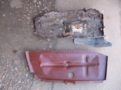

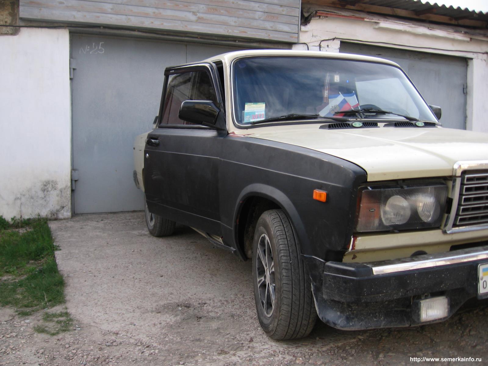

Сегодня решился отогнать машину на сварку, прогнило "корыто" под бензобаком вхлам, проблема с передним правым "брызговиком" - скорей всего придется срезать крыло, вытягивать стакан и править брызговик, затем ставить новое крыло... Эх, усталость железа, гниль в районе жолоба стока и аля-улю, гони гусей... Хорошая яма сделала свое дело... Ну и до кучи поменять филенку на передней пассажирской двери договорились, она вся в шпаклевке и та уже трескается по полной, некрасиво :no: Вобщем потеплело, работ полон рот :thumbsup:

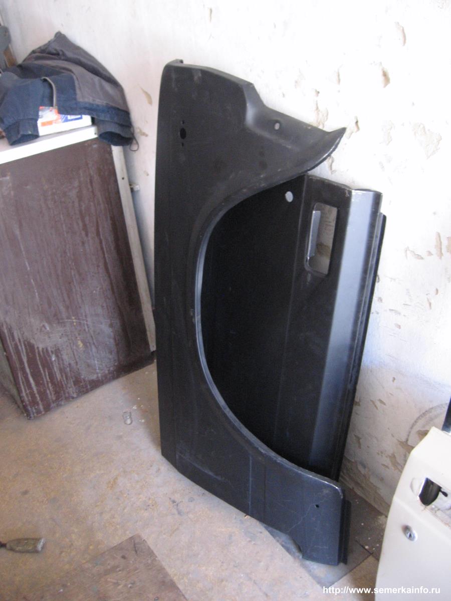

срезаем крыло
снятая дверь
железо
корыта для сравнения

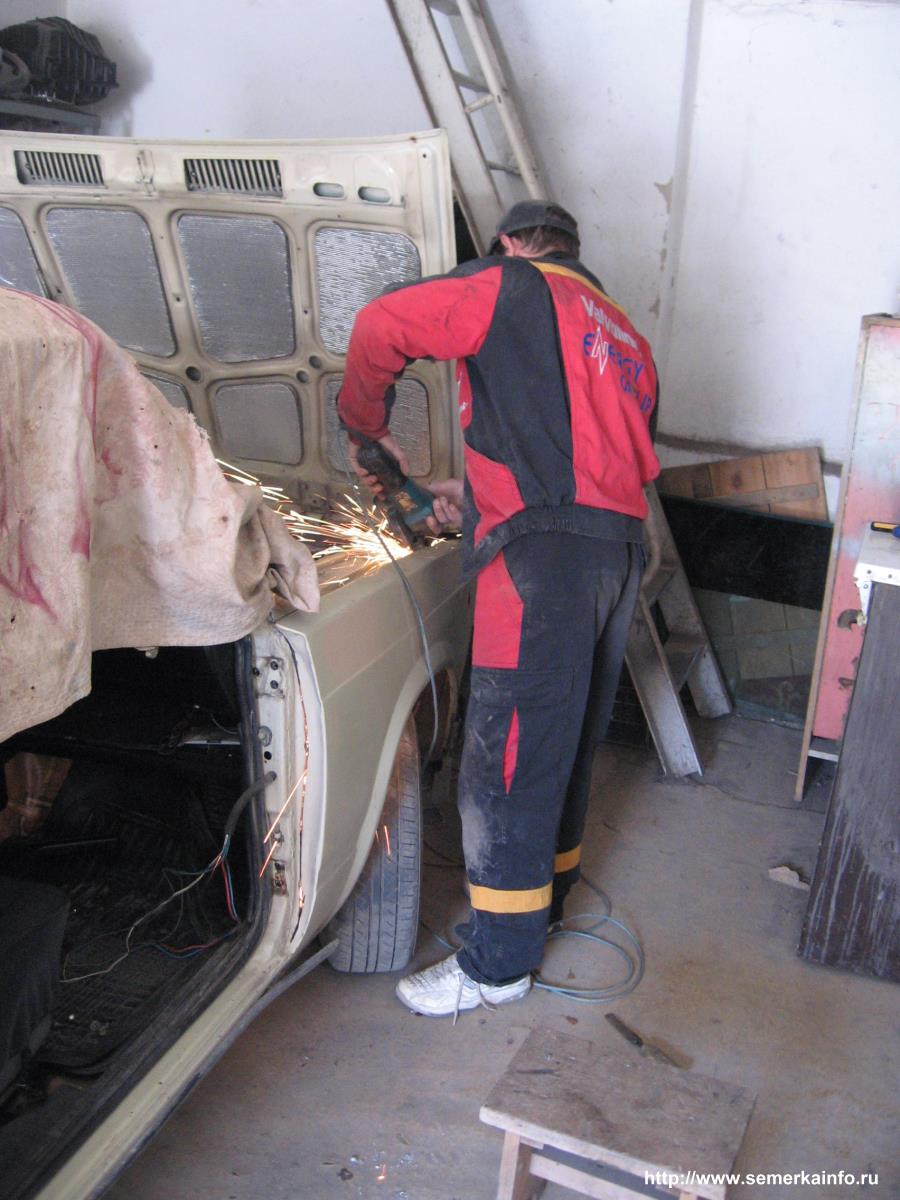

Режем, рубим, болгарим ;)
Режем, рубим, болгарим 2 ;)

Непрочитанное сообщение VladiZlav » Пн апр 25, 2011 14:55:01
Igor001/7 писал(а):Удачи
пасиба! :thum1: Сегодня срезали крыло, обрубили остатки, зашлифовали все для приварки нового, завтра его обмастичим, выдвинем на место "брызговик" и огонь. Затем, в среду планируется заменить филенку на двери :)

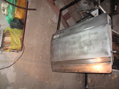

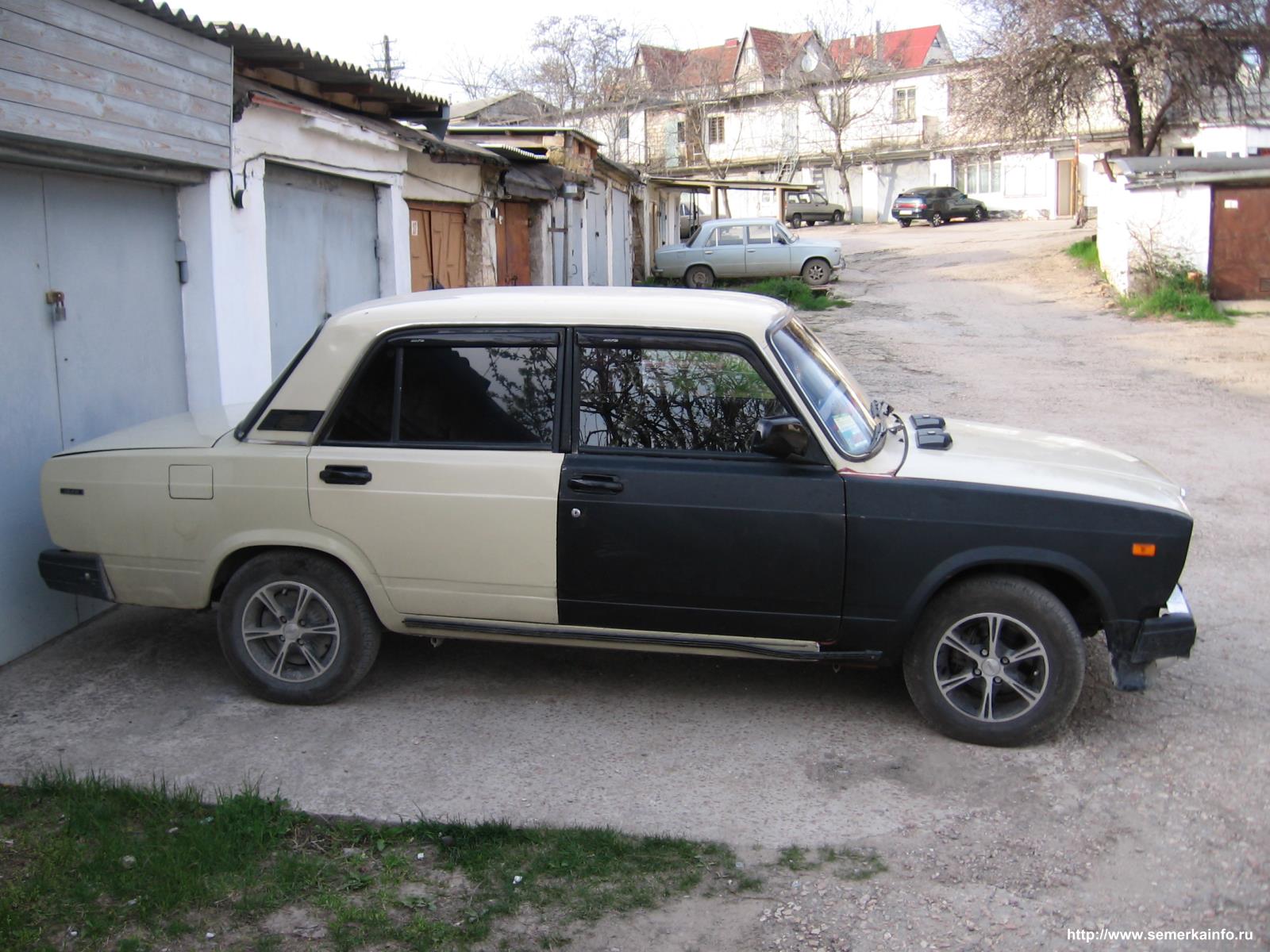

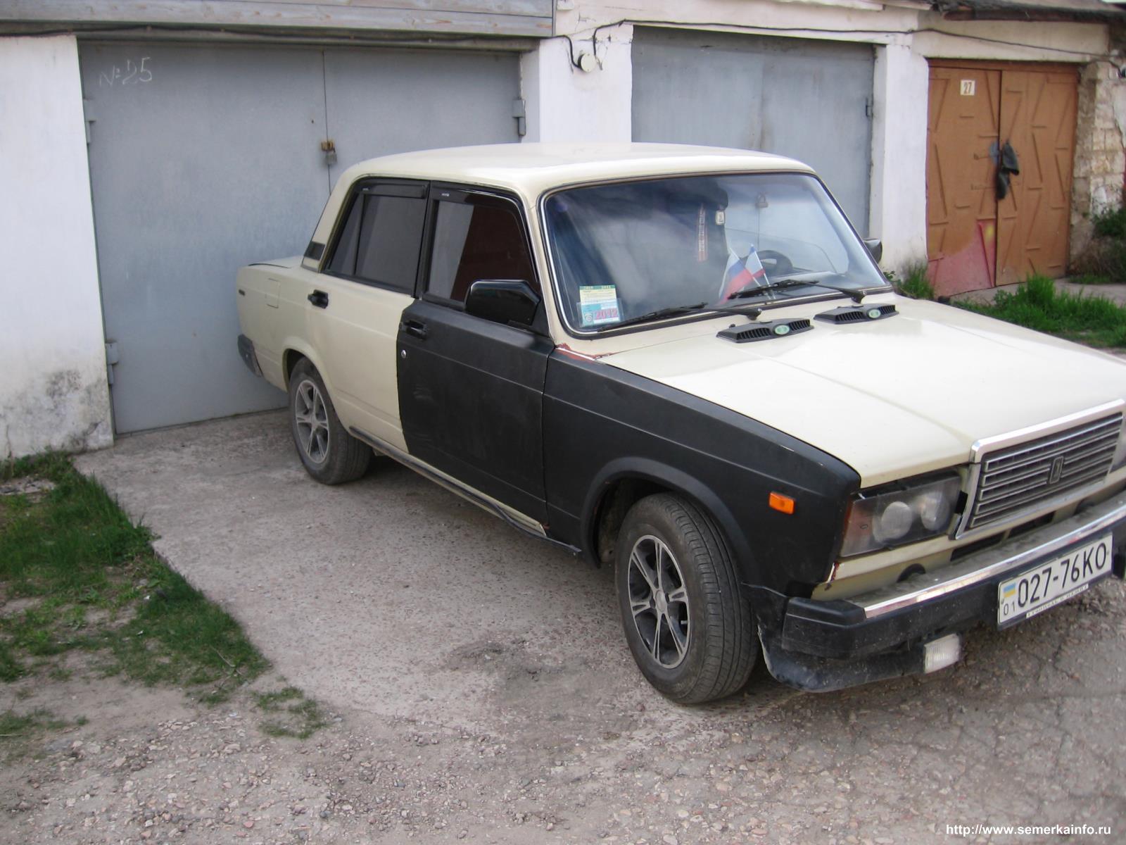

Итак работа не стоит на месте. А на месте стоит крыло и дверь, которую сегодня снял для обработки и подготовки к покраске. Довольно таки муторное занятие - снятие заводского грунта с филенки. Крыло и филенка Челябинские, а соответственно суровые и грунт на них суровый... Задолбался я его сошлифовывать и остати убирать растворителем. Такое ощущение что он вразы надежнее лбого обычного грунта :clap2: Ну а в целом вот, фотоотчет..
Общий вид раззз :)
Общий вид двассс :)
Общий вид триссс :)
Стеклоподъемник - вразы проще тросиков демонтируется =)
Вот дверь и разобрана ;)
Машина без двери несколько осиротела =)))

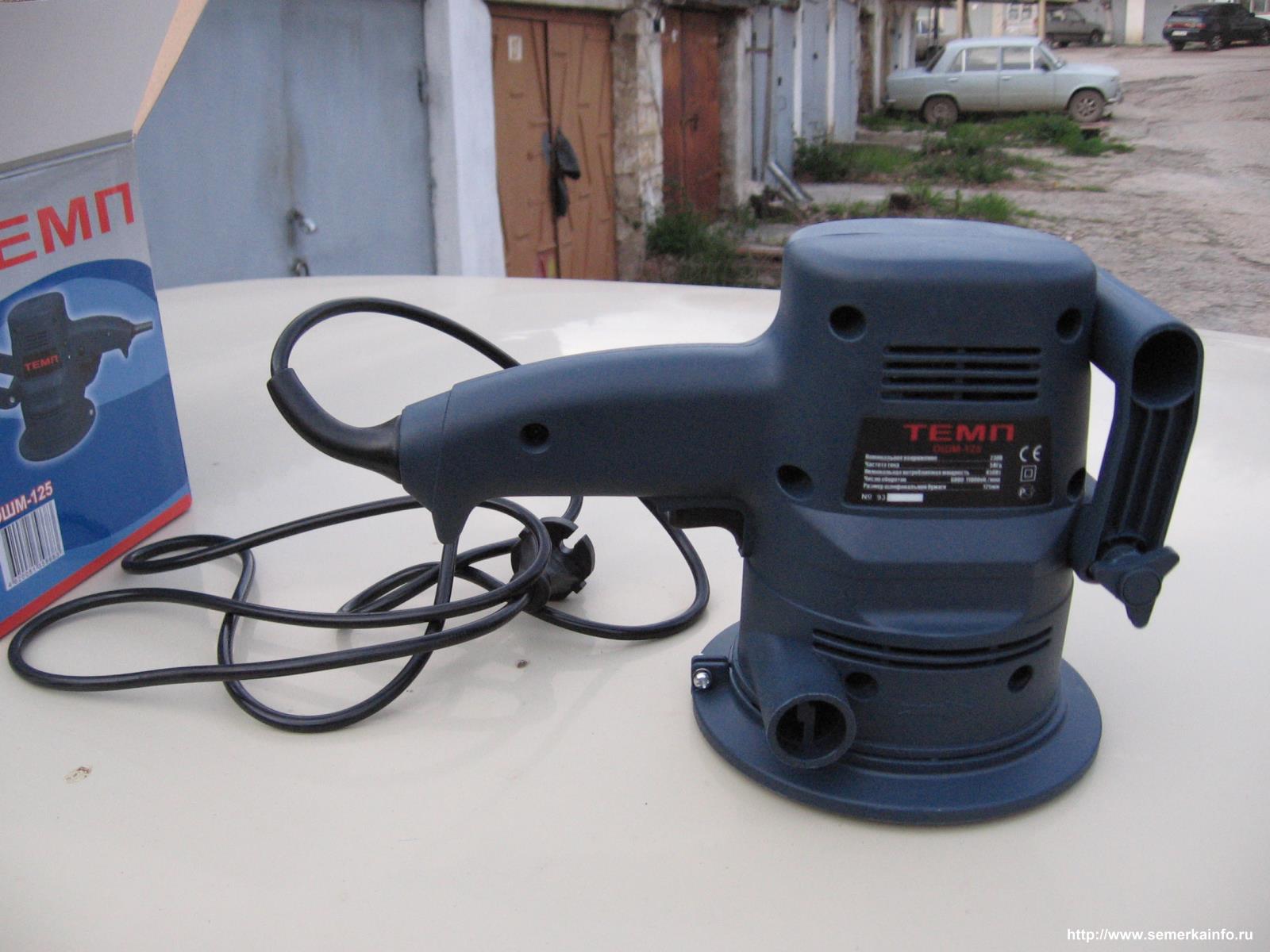

Бюджетная шлифмашинка
Бюджетная шлифмашинка общий вид
Дверь в процессе

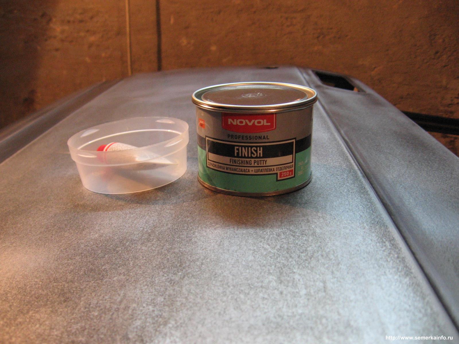

Планы на завтра - шпклевать...
