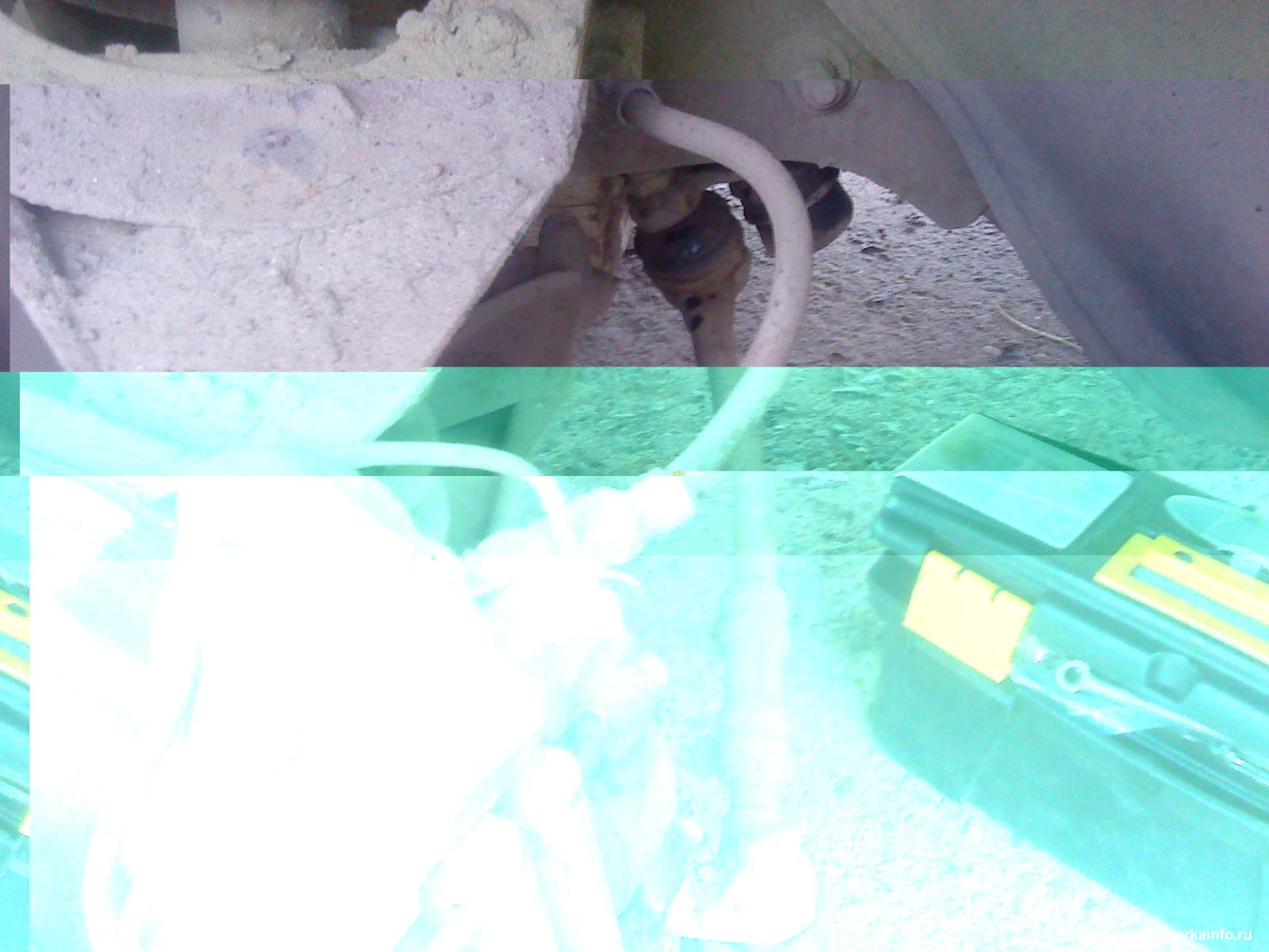

вот я и пришел домой!
Поменял таки шланги, дождь зараза как всегда мне помогал - весь мымок :cry:
Взял шланги Балаковские, надыбал за 185р, колечки медные, штуцера и колпачки на них же
Всего обошлось 418р - вполне разумно
правда попытался промыть бачок тормозухи - как всегда потёк, герметиком патрубки намазал - потек, увидел как капелька стекает с этого патрубка - нафиг замазал герметиком почти застывшем. Скоро замажу эпоксидкой - задолбался бачки менять :sly: и на хомуты нормальные новые шланги посажу :jump:
а так всё, только вот тормозит юзом правое, левое слабо цепляет, прокачивал правое колесо 2 раза, левое - 1 раз - наверно поэтому :getlost:
то из-за чего паниковал

Решил поменять все гибкие тормозные шланги на своей четверке, в связи с чем возник вопрос: а сколько их всего, и какой длины? Планирую вечером заехать в магазин и всё купить.
А также что ещё может понадобиться к ним прикупить? Машине 10 лет и шланги не разу не менялись.

Medved@790, ИМХО, синие трубки будут мешать контролировать состояние шлангов, долой их!

2гость Это не трубки. это изолента. Непонятно как люди вообще на дорогу выезжать осмеливаются...

это термоусадка вообще то :slap:

а чо термоусадка не даст шлангу лопнуть возле штуцера чо ли???????????ЗЫ недавно переобувался такая же куйня,до лета моня замену отложить???????? :hmmm:
Сообщения: 20008
Re: тормозные шланги, какие выбрать?
Непрочитанное сообщение Medved@790 » Сб окт 30, 2010 3:10:53
да херня все эта термоусадка, даж не заморачивайся, тож думал не лопнет, понадеялся :sad:
термоусадка лопнет обязательно, а вот шланги обычно могут лопнуть по внешнему кругу, внутри шланг в некой капроновой оплетке что ли, она не дает внутреннему лопнуть. Так что покупай новые шланги и меняй без термоусадки. Я вроде брал балашиху(точно не помню), пока живы.
