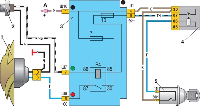

На моём авто стоял медный радиатор. Он начал течь. Я его вытащил. На рынке купил алюминиевый ДААЗовский. Поставил. Залил новый тосол, завел. Всё работает. Тут вспомнил, что не подсоединил провод электродвигателя винтилятора к датчику в радиаторе. Туда, а в новом радиаторе нету датчика - просто заглушка. Я на рынок, что вы мне за радиатор дали, я ж просил на 5-ку! Ну так мы тебе на 5-ку и дали. Я говорю, мол у меня там вентилятор от датчика работает, а в вашем радиаторе его и в помине нет...Они посмеялись и сказали что у меня уже 7-шный вариант, у нужно было покупать на 7-ку... Короче менять не захотели ибо я тот уже поставил и залил в него тосол. Если бы не ставил то поменяли.
Короче, как мне теперь запускать вентилятор? Просить выточить слесаря переходник под старый датчик в 5-й радиатор или просто с кнопки сделать принудительно?
Подскажите как по второму варианту схему плиз. Если согласно схеме соединить 2 провода черный и ч\б, которые идут от датчика радиатора 2, вентилятор должен заработать?

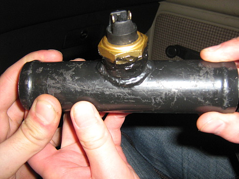

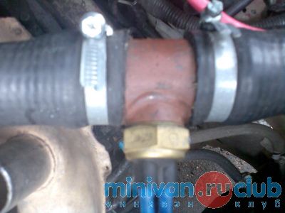

Я точно не помню,но где то обсуждалось,что можно врезать датчик в длинный патрубок(который от головки блока до радиатора) через какой то тройник от волги.Поюзай поиск.И тогда всё будет работать по классической схеме.

Вот фотки
normal_%CF%E0%F2%F0%F3%E1%EE%EA_%E4%E0%F2%F7%E8%EA%E0_%E2%E5%ED%F2%E8%EB%FF%F2%EE%F0%E0_resize.jpg
normal_%CF%E0%F2%F0%F3%E1%EE%EA_%E4%E0%F2%F7%E8%EA%E0_%E2%E5%ED%F2%E8%EB%FF%F2%EE%F0%E0_resize.jpg (19.96 КБ) 20391 просмотр

Во,ещё и материальчик нашёл,тока на ниву,ну это почти одинаково :shifty: Там правда самодельный переходник,но можно и от волги.
http://www.niva-faq.msk.ru/tehnika/elek ... nt/tal.htm

Вот нашел одну. Подойдет она?

Я вот тоже решил поставить себе электровентилятор. Все поставил, врезал в верхний патрубок датчик ТМ-108 на 87-92 градуса. Проводку подключил как на картинке вверху страницы (в разъемы вставил недостающие провода), вставил реле вместо перемычки в блок предов. Замыкаю контакты датчика - не работает! Реле 100% рабочее. Ставлю вместо реле перемычку - вентилятор начинает постоянно молотить даже при выключенном зажигании. Пробовал втыкать клеммы в разные свободные места в разъемах - все равно не работает. Вот в чем тут косяк?
З.Ы. Авто - 21053 95 года, блок предов нового образца.
З.Ы.2. Кнопку в салон колхозить не хочу, люблю чтобы все автоматически работало.

Topor писал(а):Ставлю вместо реле перемычку - вентилятор начинает постоянно молотить даже при выключенном зажигании.
Стало быть надо найти косяк в цепи управления обмоткой реле.
Topor писал(а):Пробовал втыкать клеммы в разные свободные места в разъемах - все равно не работает.
Метод тыка - не наш метод. Можно чё-нить подпалить... :wacko:

В общем, разобрался. Почему-то не приходит + на 85-й контакт реле. Мне неохота было разбираться почему, поэтому я просто скрутил 1.5мм-проводом 30 и 85 контакты реле и вставил реле на место. Теперь вентилятор работает от датчика как положено, да еще и не сразу останавливается, когда глушишь мотор (как на иномарках).
