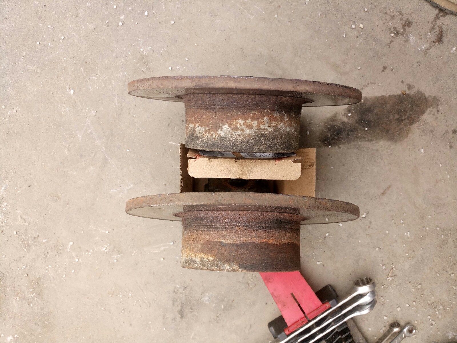

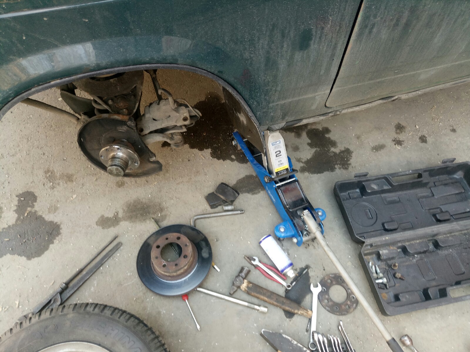

Проблема была с момента покупки, тормоза сильно били в педаль. И если вывесить колесо, то оно шоркало диском об колодки неравномерно.
Заказал в экзисте колодки и диски фирмы qml, какой-то дешевый Китай наверно. Намного дешевле оригинала.
Из сложностей: слева всё снялось вообще без проблем. Всё таки лазили ступичный меняли на днях. Поршни вжались пассатижами.
Справа минут 10 сбивал кувалдой тормозной диск, шланг треснул снаружи до следующего слоя, поршни вжимал ломом.
Поездил, прикатал, вроде ничего, сойдет.

Черный кейс - это коробка домкрата?

Да, это он.

Rickrose, вот так правильно ставить пружину колодки. На «пыльник» цилиндра. Рустем тебе правильно замечание сделал в ТЛГ.
Чтобы пружинка не поджимала колодку к диску, а наоборот её оттягивала от него.

Версия принимается за рабочую! :thum1:

Хоть бы колесо под машину кинул.
Поддерживаю! Лично у меня два покупных козла, дабы и перед весь можно было держать и бок. На домкрате опасно, я даже когда колеса меняю и то их подставляю, ну нафиг, я уж слишком фартовый :psih:
Буйный, а больше объяснения я дать не смог себе, когда пытался понять почему так)) Хотя, по сути, мало уж колодку возращает, но хоть ходу не мешает.
я головой под арку не лазию
Отправлено спустя 37 секунд:
при следующей замене колодок поставлю правильно

Rickrose писал(а):
Вс апр 07, 2019 20:47:41
даже если там твоей головы не будет - неприятностей будет немало.
Переделай сразу, самому спокойнее будет, там делов на полчаса с перекурами... :cigar:
