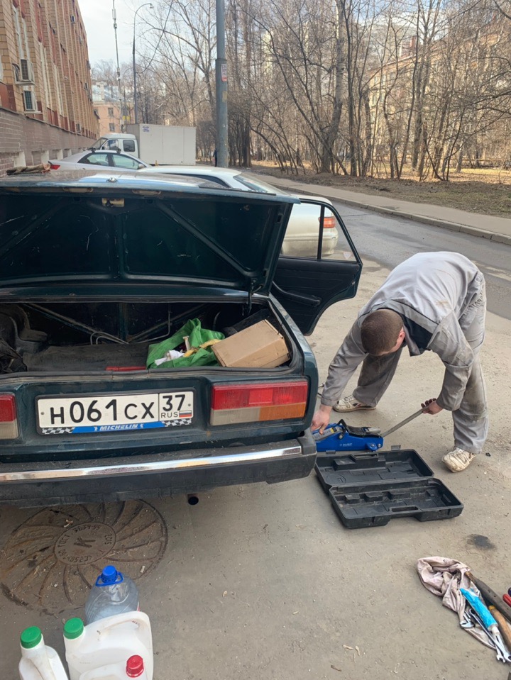

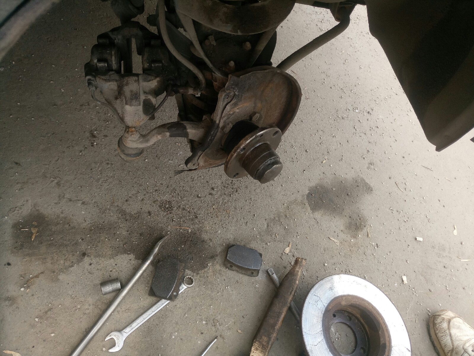

Наконец-то пришло тепло в столицу и можно позаниматься машиной на улице.
Проблема была с момента покупки, тормоза сильно били в педаль. И если вывесить колесо, то оно шоркало диском об колодки неравномерно.
Заказал в экзисте колодки и диски фирмы qml, какой-то дешевый Китай наверно. Намного дешевле оригинала.
Из сложностей: слева всё снялось вообще без проблем. Всё таки лазили ступичный меняли на днях. Поршни вжались пассатижами.
Справа минут 10 сбивал кувалдой тормозной диск, шланг треснул снаружи до следующего слоя, поршни вжимал ломом.
Поездил, прикатал, вроде ничего, сойдет.

Непрочитанное сообщение Haris22 » Вс апр 07, 2019 16:43:15
Черный кейс - это коробка домкрата?
Сообщения: 10644
Благодарил (а): 1092 раза
ВАЗ 21074 Техничка
Непрочитанное сообщение Rickrose » Вс апр 07, 2019 16:48:03
Да, это он.

Непрочитанное сообщение Буйный » Вс апр 07, 2019 17:16:33
Rickrose, вот так правильно ставить пружину колодки. На «пыльник» цилиндра. Рустем тебе правильно замечание сделал в ТЛГ.

Непрочитанное сообщение Fox » Вс апр 07, 2019 18:10:36
Чтобы пружинка не поджимала колодку к диску, а наоборот её оттягивала от него.

Непрочитанное сообщение Буйный » Вс апр 07, 2019 18:22:54
Версия принимается за рабочую! :thum1:

Хоть бы колесо под машину кинул.

Непрочитанное сообщение Fox » Вс апр 07, 2019 20:27:02
Вс апр 07, 2019 20:17:50
Поддерживаю! Лично у меня два покупных козла, дабы и перед весь можно было держать и бок. На домкрате опасно, я даже когда колеса меняю и то их подставляю, ну нафиг, я уж слишком фартовый :psih:
Буйный, а больше объяснения я дать не смог себе, когда пытался понять почему так)) Хотя, по сути, мало уж колодку возращает, но хоть ходу не мешает.

Непрочитанное сообщение Rickrose » Вс апр 07, 2019 20:47:04
я головой под арку не лазию
Отправлено спустя 37 секунд:
при следующей замене колодок поставлю правильно

Непрочитанное сообщение VladiZlav » Вс апр 07, 2019 21:19:12
Rickrose писал(а):
Вс апр 07, 2019 20:47:41
даже если там твоей головы не будет - неприятностей будет немало.
Переделай сразу, самому спокойнее будет, там делов на полчаса с перекурами... :cigar:
