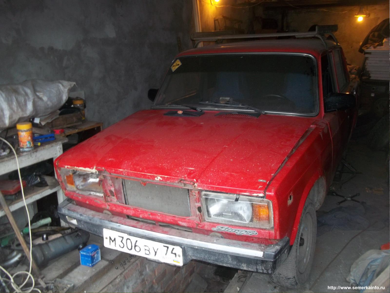

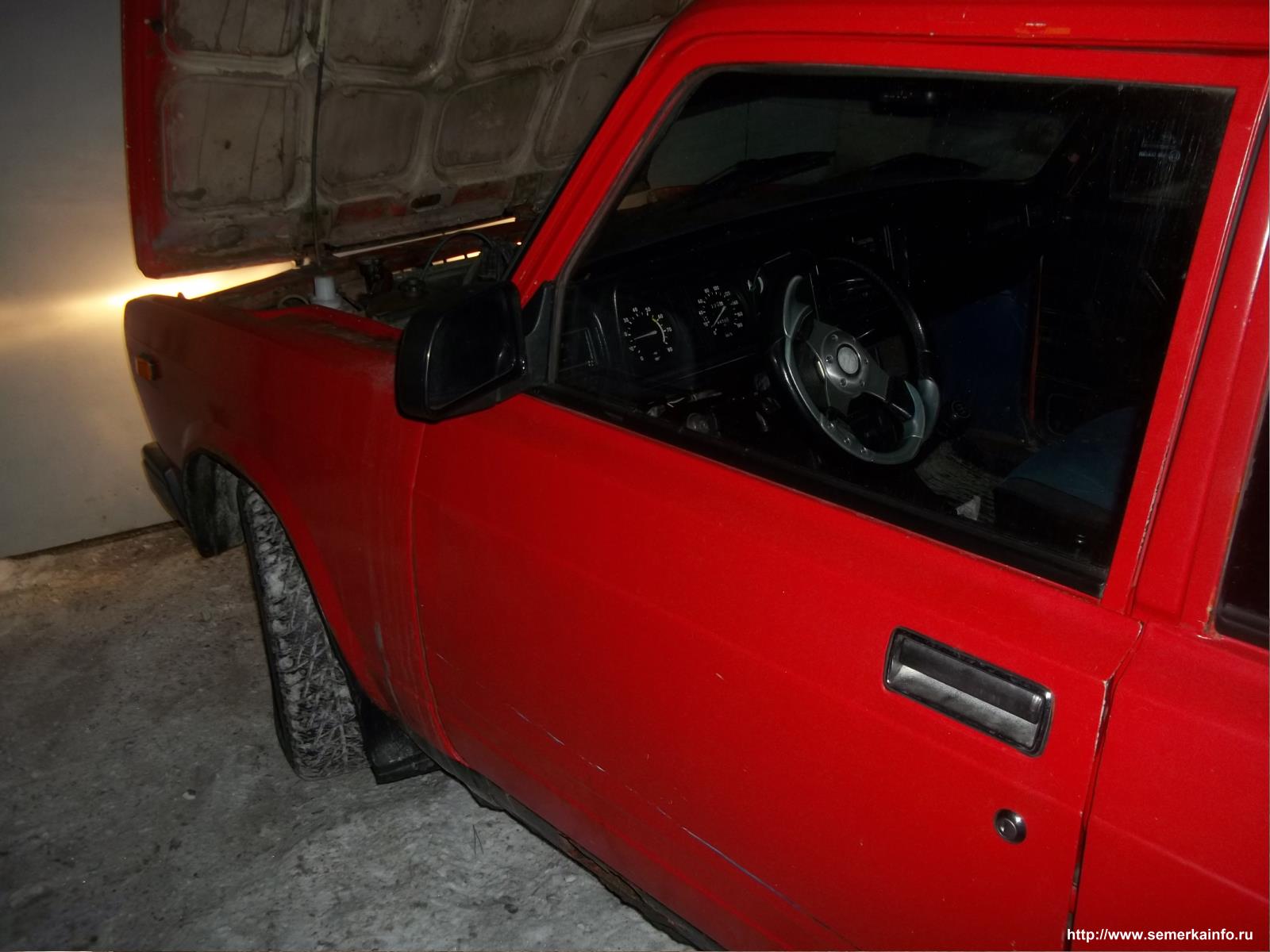

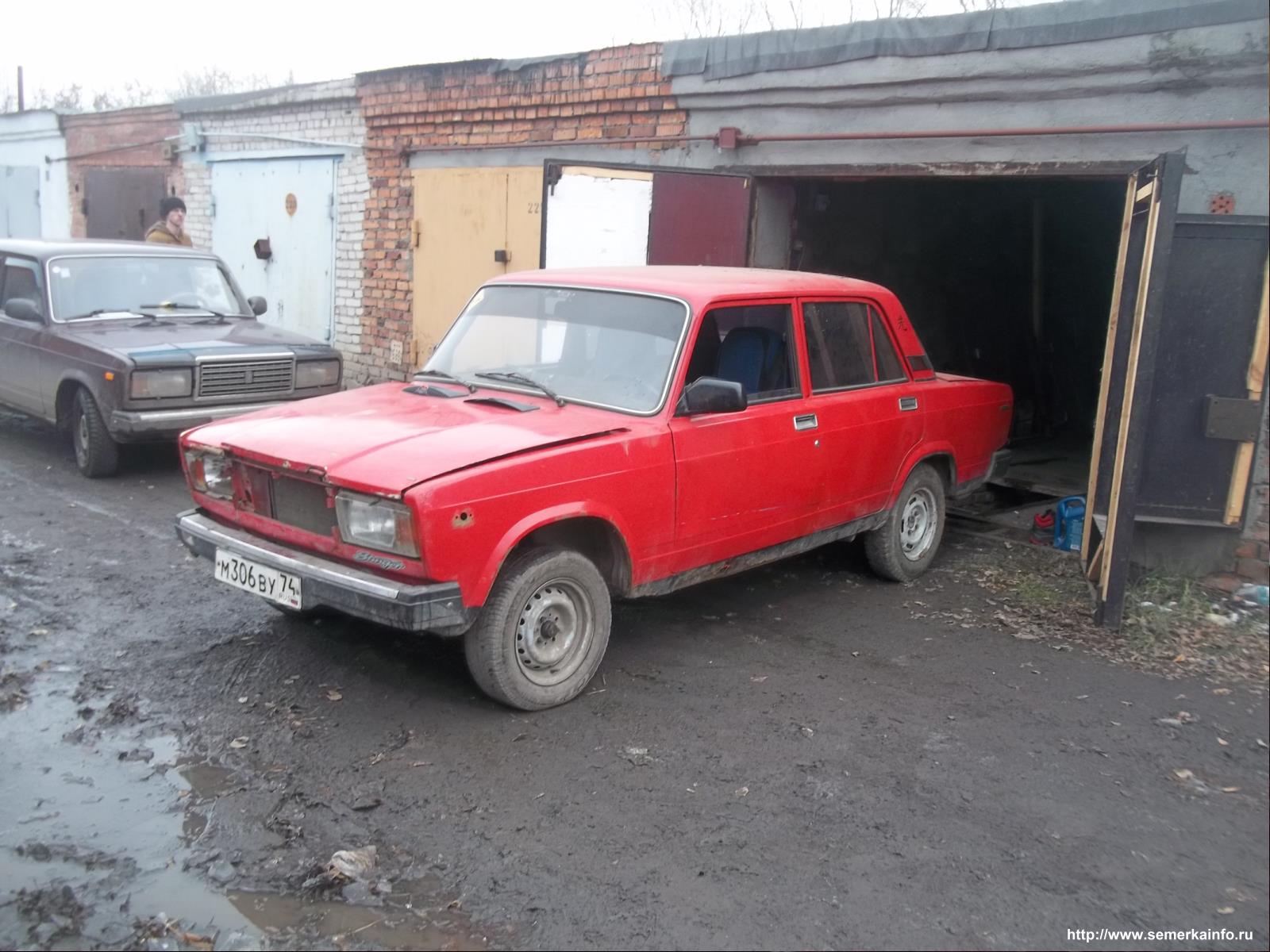

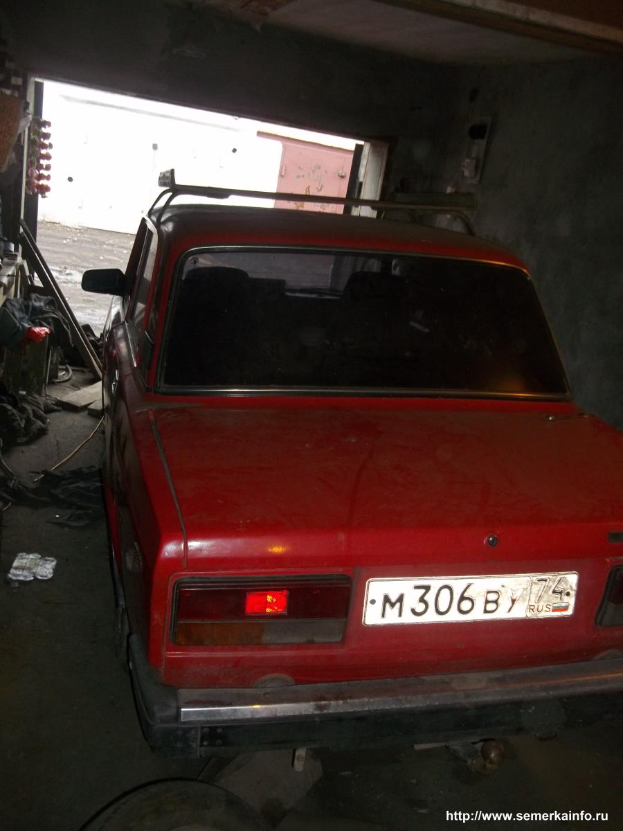

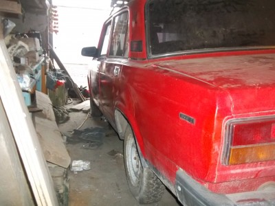

как описывал ранее купил сие чудо за 10тр, поскольку необходим был донор под мои агрегаты.
нашел по интернету, на окраине города (Потанино).
Предидущий владелец убил в ней всё живое, поэтому забрал тока кузов без мотора и коробки.
около двух недель ушло на восстановление ее работоспособности - и она поехала
по пути поменял цепь в своем движке с натяжителем.
восстановлению поверглось многое, что-то еще доделывать надо, но в целом авто на ходу - а этого пока достаточно
на момент покупки пробег составлял 90107 км (по пятому кругу наверно), автомобиль 1986 года

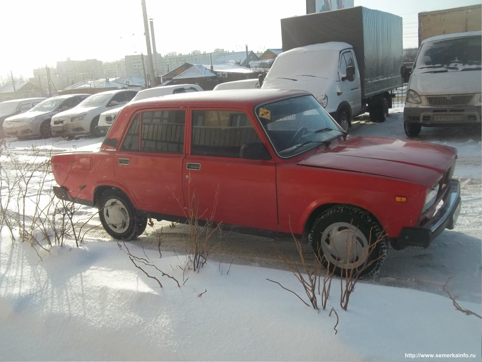

прошу на суд уважаемой публики)))))))))))
под моим окном - почти дома))))
вот такие вот запчасти((((

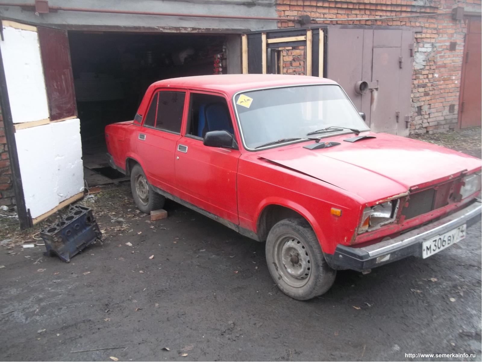

первый выезд из гаража, на заднем фоне Пытерочка
вот такие мы красавцы стали

машинка норм (верней такой стала) :) Была затюнена?
з.ы. пропустил немного: чего со старой то? сгнила?

в моей подписи все о ней.... СДОХЛА (w00t)
Re: Stinger 2107 1986 г.в. from Said74
Непрочитанное сообщение VLAD » Пн ноя 19, 2012 8:40:05
Отличный агрегат получился :thum1:
Непрочитанное сообщение Йожык » Пн ноя 19, 2012 8:41:36
Так-то неплоха. Только на пороге все равно дырка :fear:

там дофига дырка :) :) :) :)
главно ходовка с двигай мерртво сидит, а пол пороги для 26 лет - мало удивительного :yes:

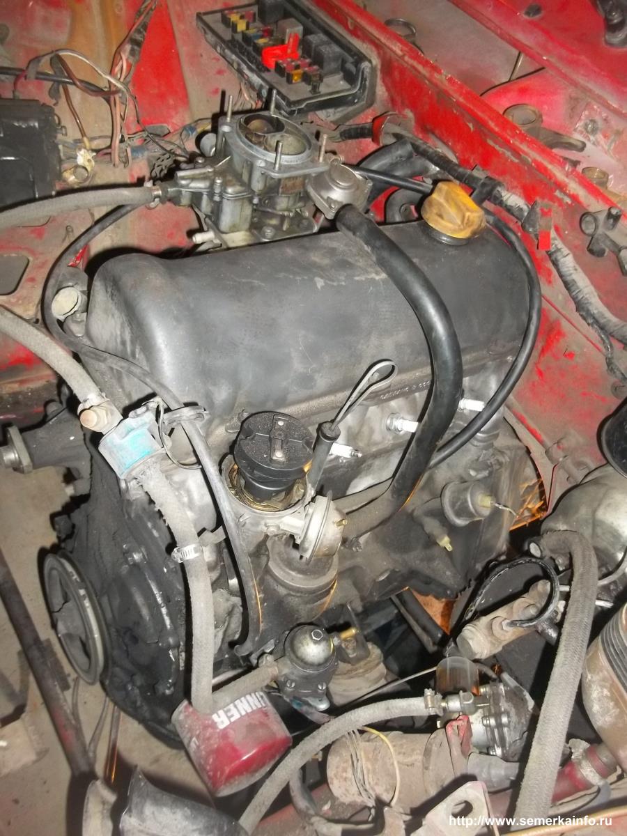

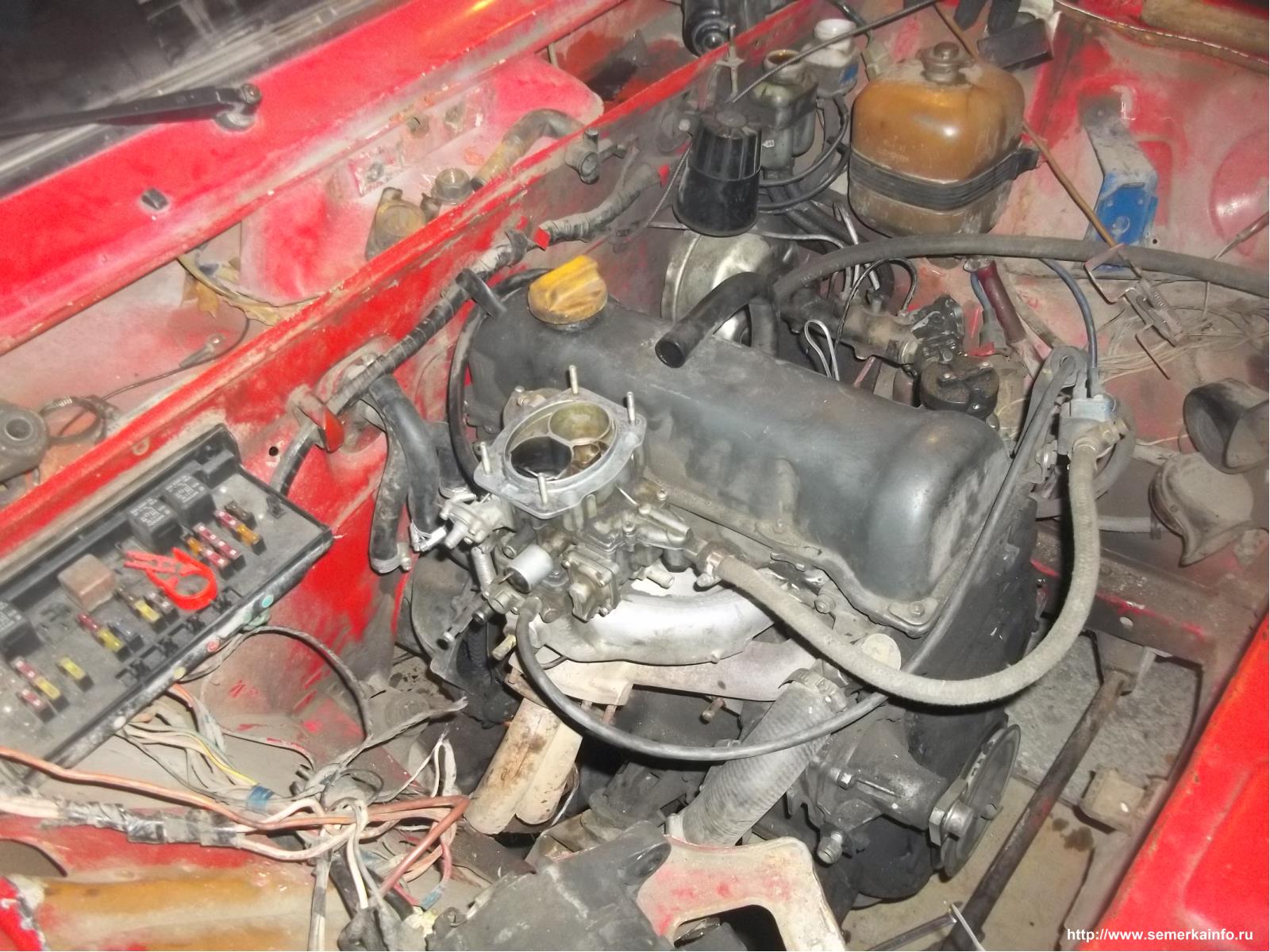

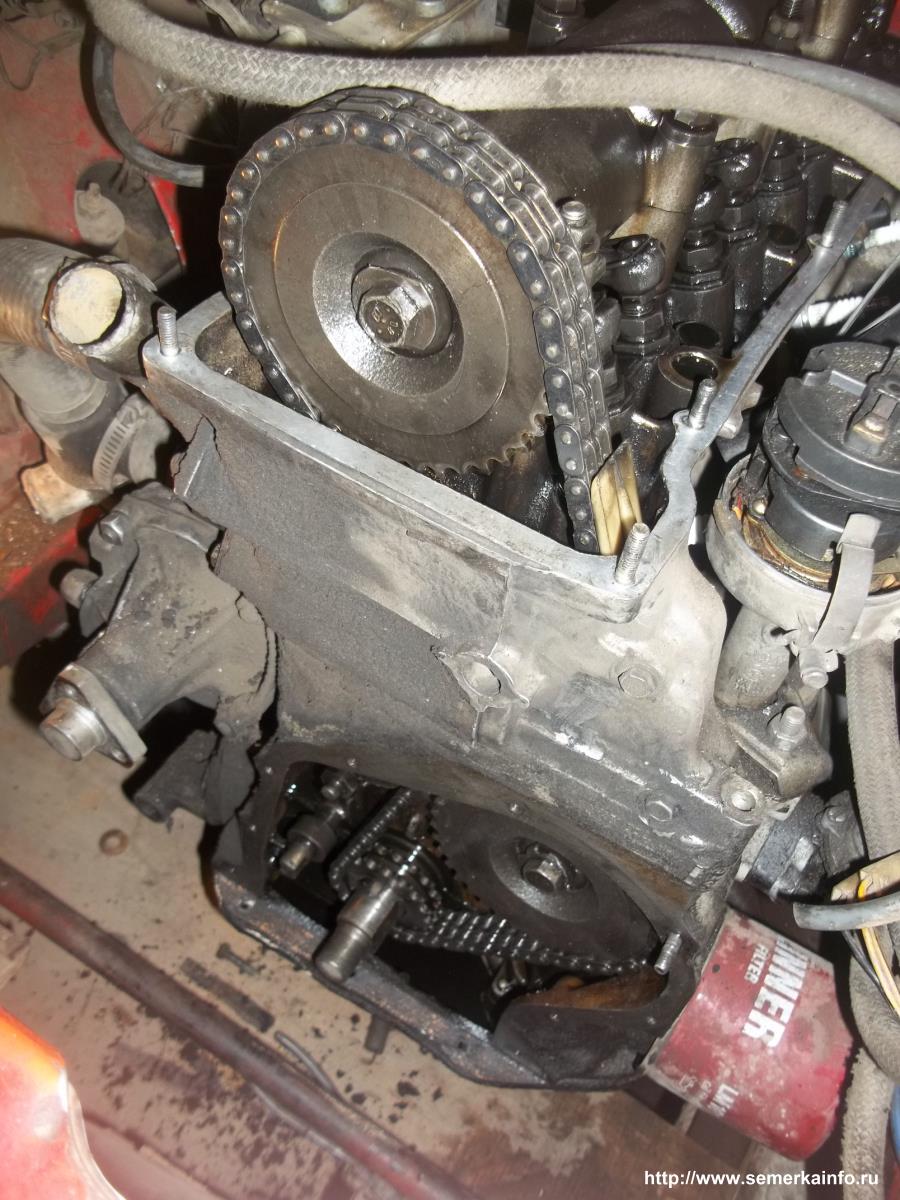

а через недельку примерно стуканул движок, долго париться не стал поехал в нормальную мастерскую и через 4-5 дней выехал на откапиталеном восстановленном движке. Проблема была шатунах - они напоминали 0 во внутреннем сечении. Колено расточили под коренные 1 размер, под шатунные 2 размер. блок расточили до 76,8. в башке поменяли только натяжитель цепи и направляющие клапанов; в блоке один шатун, поршня, кольца, вкладыши, подшипник и манжеты коленвала. ну и все прокладки до кучи.
проехав 2000 поменяли масло и отрегулировали клапана.
тут самое интересное началось: карбюратор не захотел жить и при этом работать. методом проб и ошибок, я его победил - сейчас не выпендривается, работает как новый (тфу-тфу-тфу)

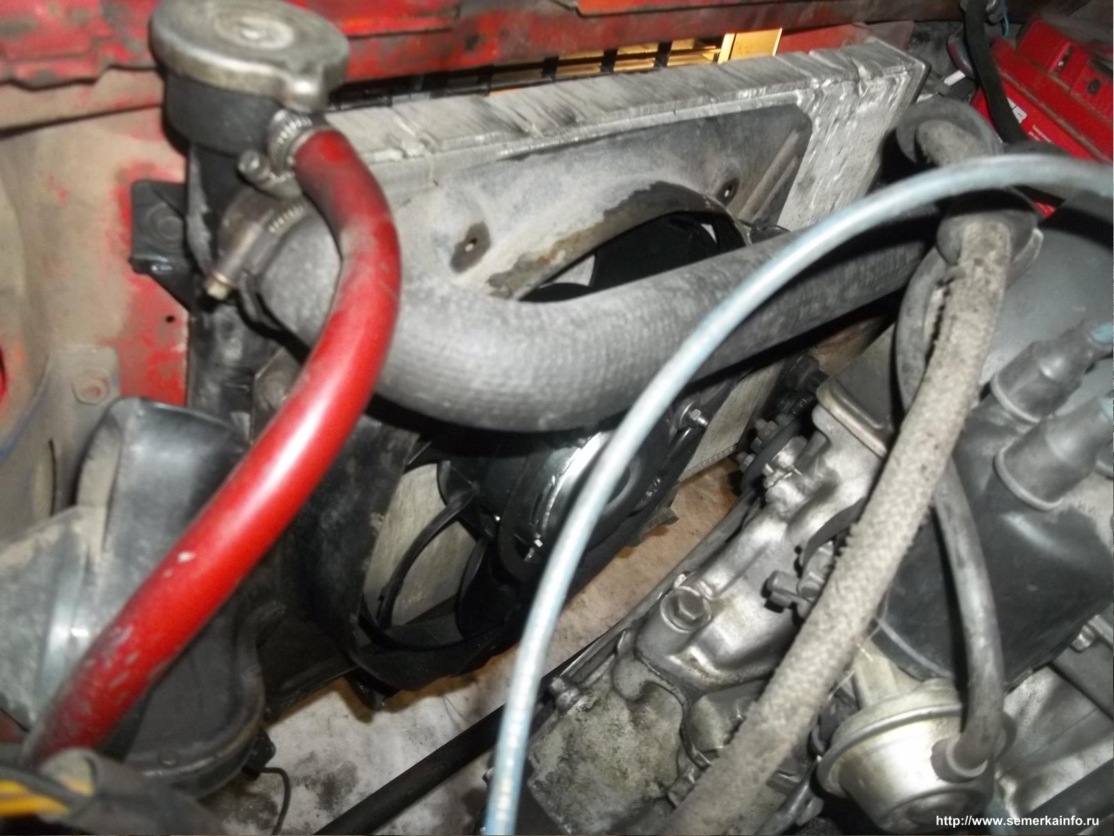

в перерывах установил электровентилятор охлаждения взамен крыльчатки на помпе.
также заменил эластичную муфту и карданный бал в сборе - покупать не пришлось, все было в запаснике.

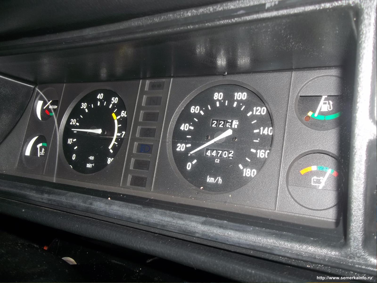

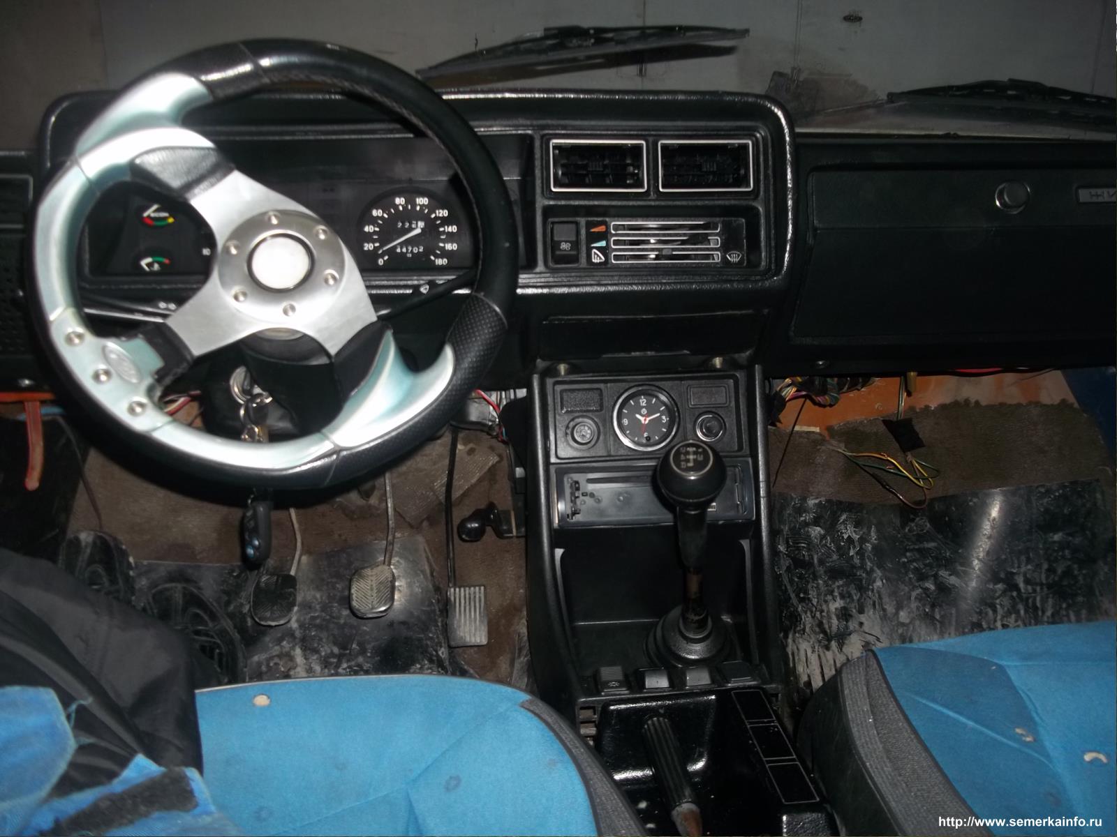

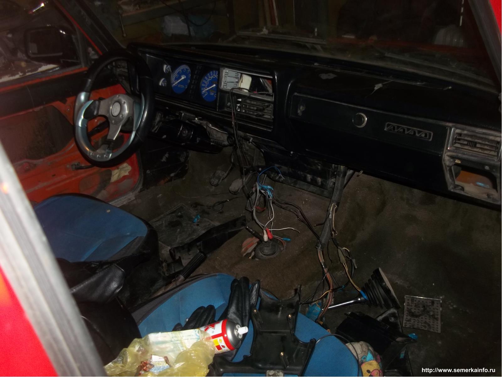

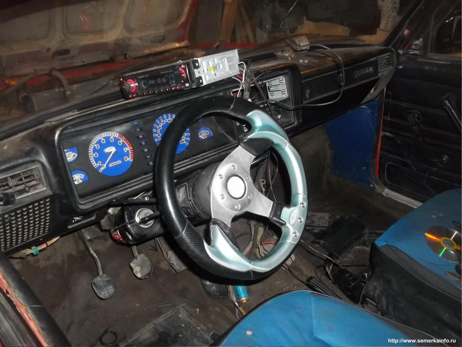

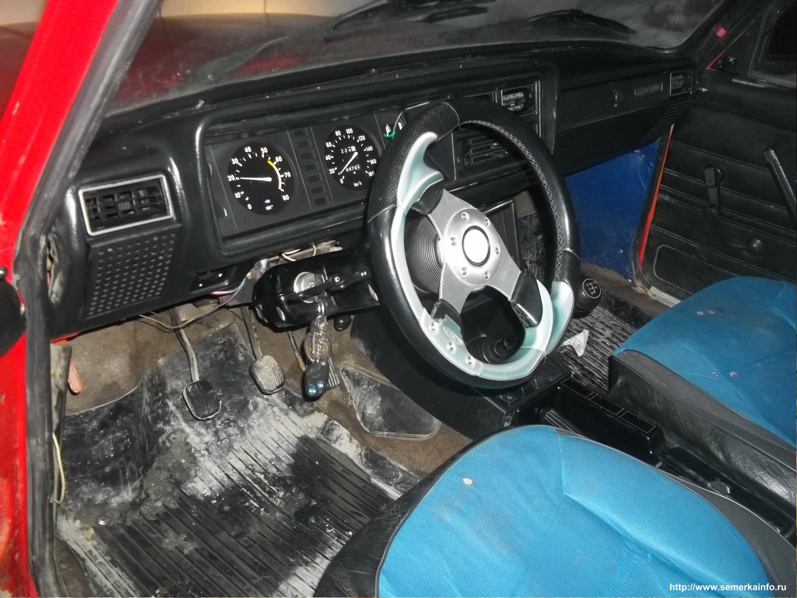

а еще с недельку назад вытащил газель из сугроба и мужик в благодарность подсказал место, где разбирают утильные машины с штрафстоянки. я туда съездил и на халяву выхватил там практически новую торпеду со всем содержимым (включая печку, проводку и приборку), в том же состоянии обшивки дверей с мягкими батонами и рукоятками.
торпеду с содержимым установил, обшивки на очереди. печка работает хорошо, приборка тоже, кроме некоторых ламп контроля (повороты и габариты)

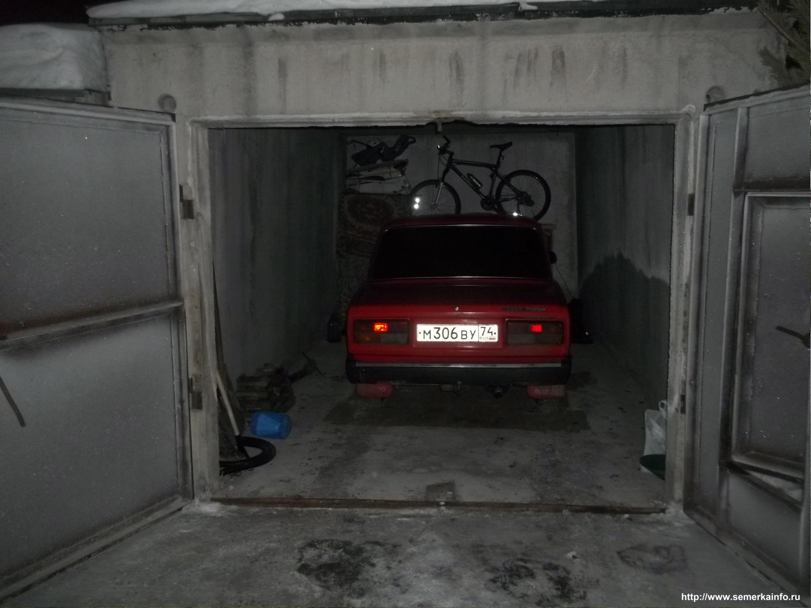

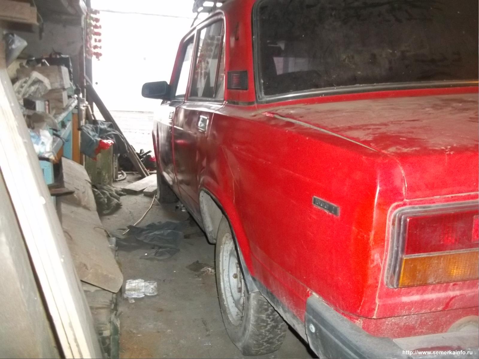

а еще я арендовал гараж с позволения жены прямо во дворе нашего дома - очень удобно)))))))))) :thumbsup: :thumbsup: :thumbsup:
фото прилагаются :smsha: :smsha: :smsha: :smsha:

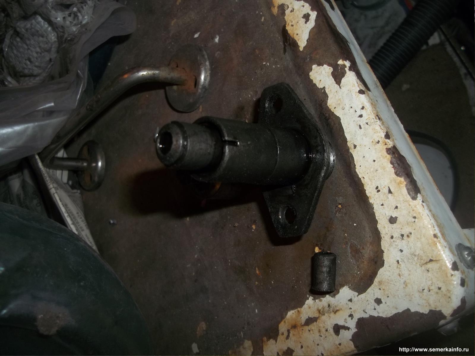

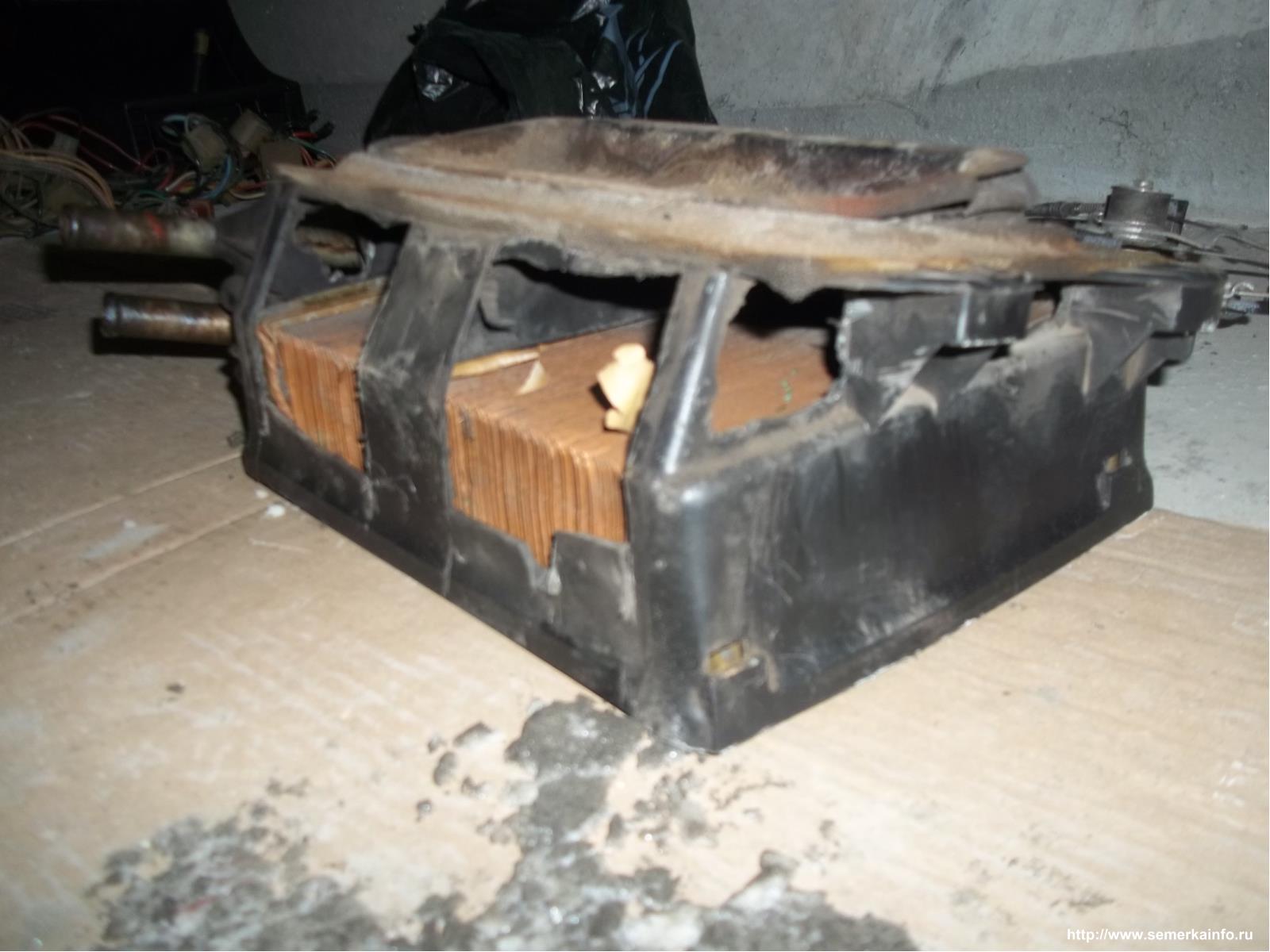

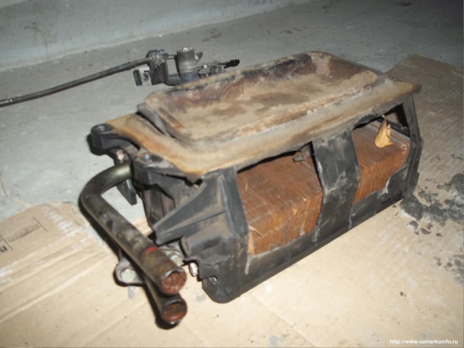

старая печка
другой ракурс
гаражек)))

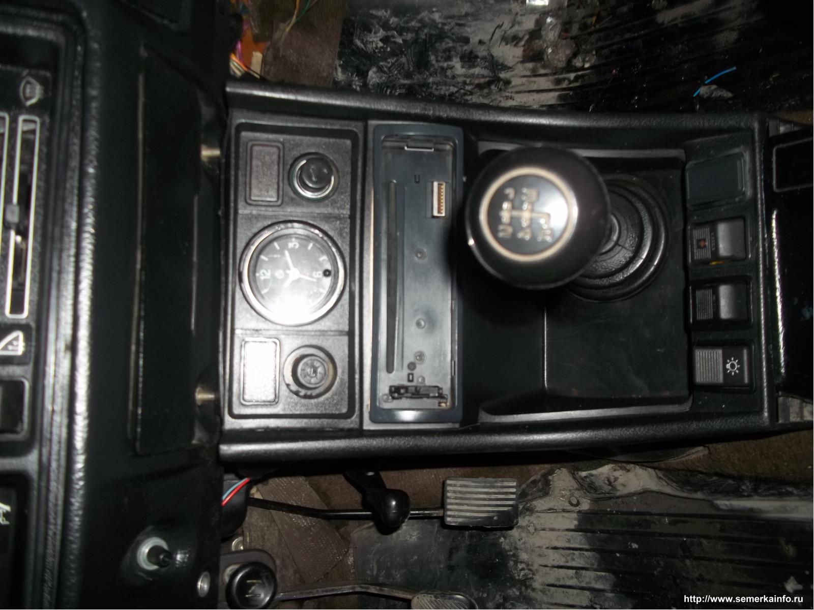

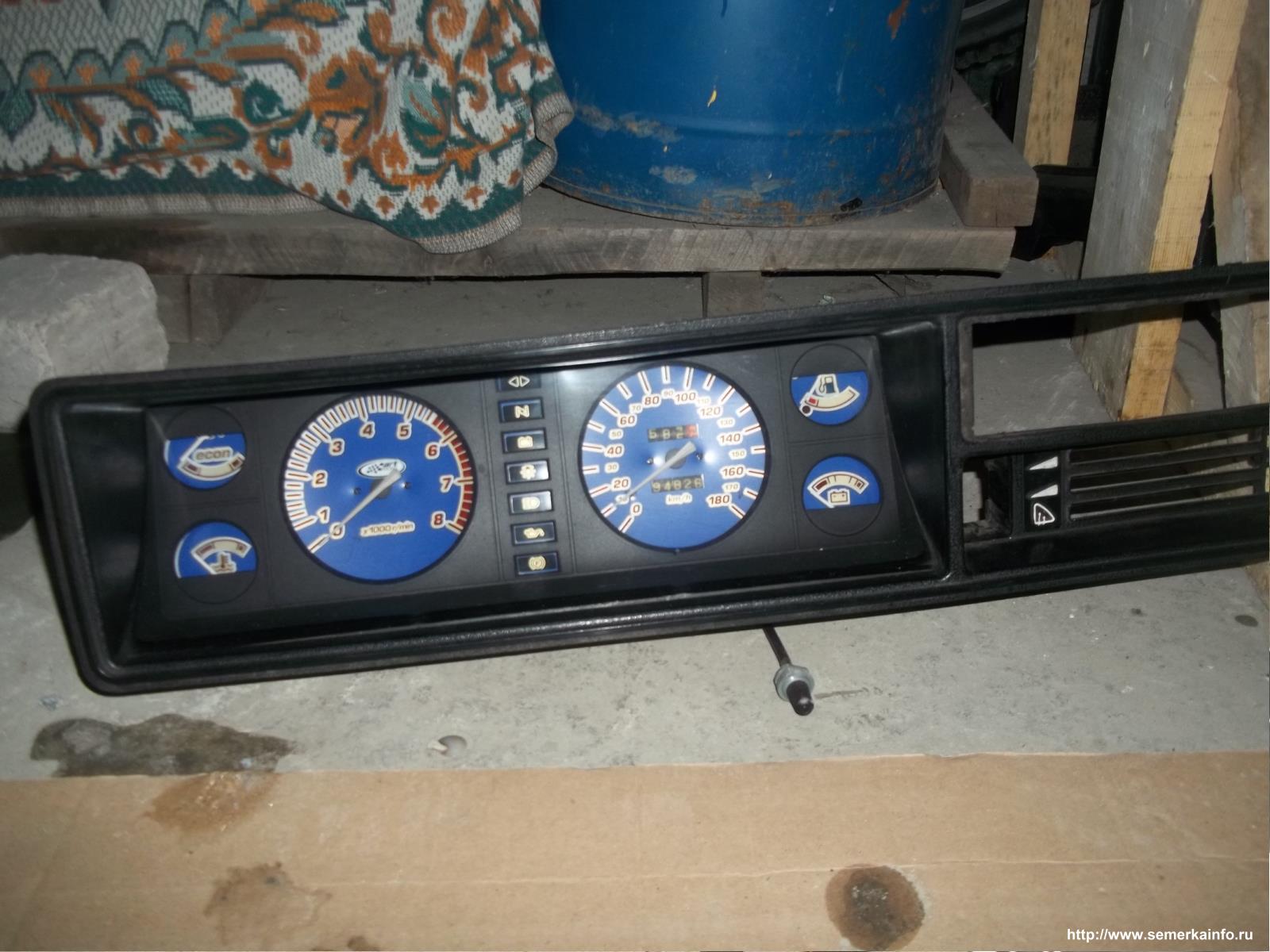

была вот такая приборка и торпеда
УЖАС!!!!

Велосипед в гараже порадовал :thumbsup:

оба велика хозяина гаража (стоят дороже моей машины :thumbsdow )

Да, торпеда и впрямь намного лучше старой)
Еще бы марафет в салоне навести, чтобы аккуратно все было :rolleyes:

а дырки в печке для забора воздуха из салона? первй раз такое вижу :confused:
said74
Сообщения: 2461
Откуда: Челябинск чWз
Поблагодарили: 180 раз
Непрочитанное сообщение said74 » Вт янв 29, 2013 18:13:03
я сам не знаю зачем печку распилили... поэтому там стоит сейчас почти новая, с заводским (конвеерным) краником - работает отлично: тихо и очень эффективно
