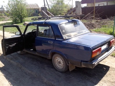

Вот такой пятерик собрался весь на природку.
На лавочках сидеть, в багажнике прячется сборно-разборный стол.

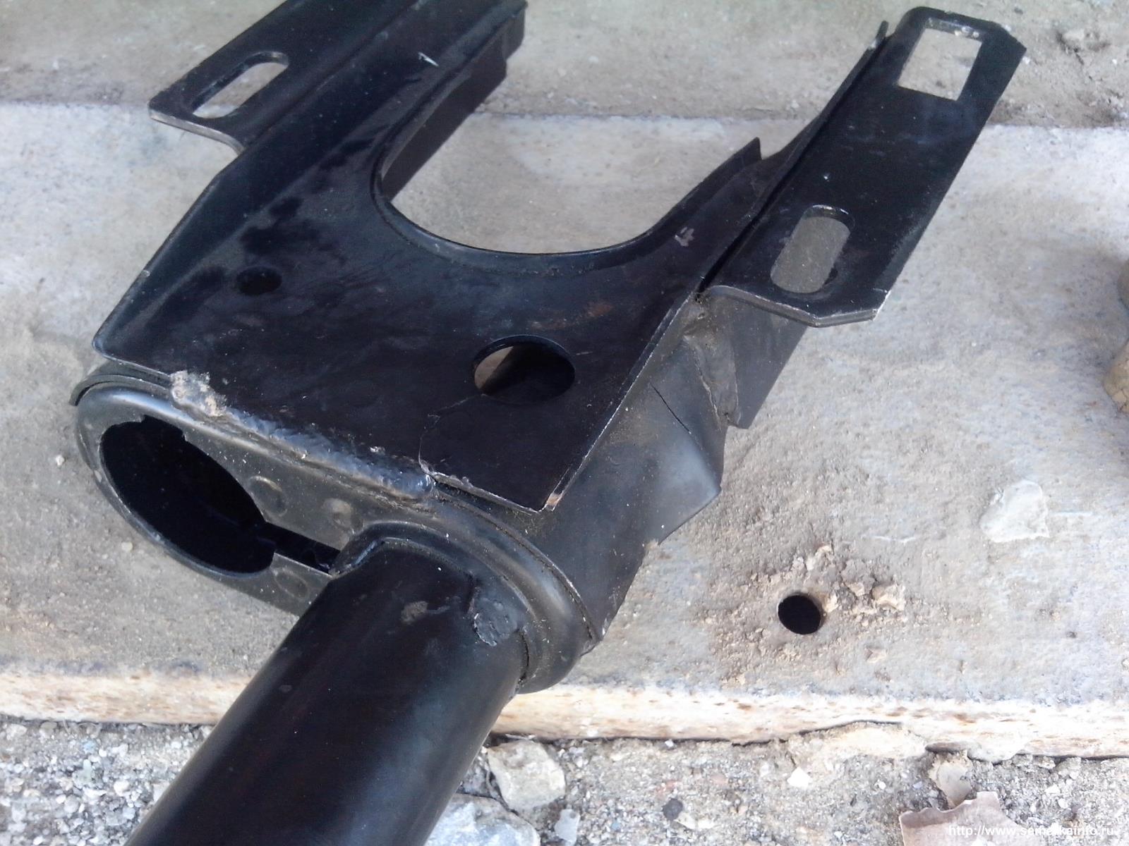

Гнутый он был, сажал другого водилу за руль, он доломал биноклик.
Вот так нехило его переломало, руль болтался как сопля, и при поворотах там хрустело железо в трещинах... За новый бинокль отдал свои 500р.

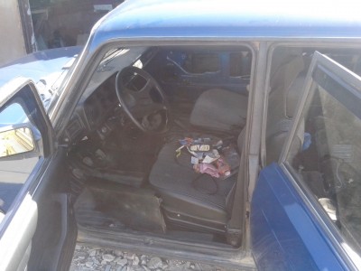

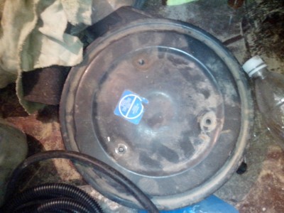

вот так погорела прокладочка...
Разобрал салон. На сиденье хлам с полки, я никогда не разгребал, нашел четкую нокиевскую зарядку, жидкость для ухода за пластиком, добавку в омывайку летнюю и еще всякоразного.
Сидухи долой, прокладка проводоков между виброй и ковролином.
В багажнике теперь два метровых хвоста акустического кабеля 3,5мм2.
На каждый провод можно смело повесить по два динамика...
Подведены к месту где должна жить магнитолка, и мы видим часть из 20 метров двужильного ПВС 0,75мм2
Практически все 20 метров ушли в машину.
Вот такой беспредел за бардачком (забыл купить кабельных стяжек).
Два толстых горизонтальных провода это одножильные кабеля квадратов по 6ть как минимум, это прямое питание от АКБ, запитывают силовые цепи отпирания-запирания дверей, и уходят к месту установки мафона.
Самое страшное вмешательство в проводку авто - перезана цепь INT до замка зажигания, и ввинчено реле на 50А.

Нагар в миллиметр гдето ... на стенках..
Re: Петерик
Непрочитанное сообщение Йожык » Сб май 18, 2013 10:42:58
Meart писал(а):Нагар в миллиметр гдето ... на стенках..
Фигня :psih:
Meart
Сообщения: 3046
Модель авто: Шнивка и Ларгус
Откуда: г.Ахтубинск
Благодарил (а): 352 раза
Поблагодарили: 194 раза
Re: Петерик
Непрочитанное сообщение Meart » Сб май 18, 2013 14:21:08
Йожык писал(а):Фигня :psih:
Может и не надо париться... Можно купить пару баллонов карблинера и похерачить ить хорошенько да и пускай ездит

Щас вот задумался...
А как так может быть, раньше кастрюля была вся в масле, фильтр в масле, при скидывании видел как с сапуна летит вода с маслом. А теперь сколько туда не заглядываю там сухо и чисто...
Погода? Или починка термостата и переодические поездки по трассе, таки помогают раскоксовке моторчика? Езжу 50км по трассе, так обратно машина едет пободрей чем туда. Равнина.
