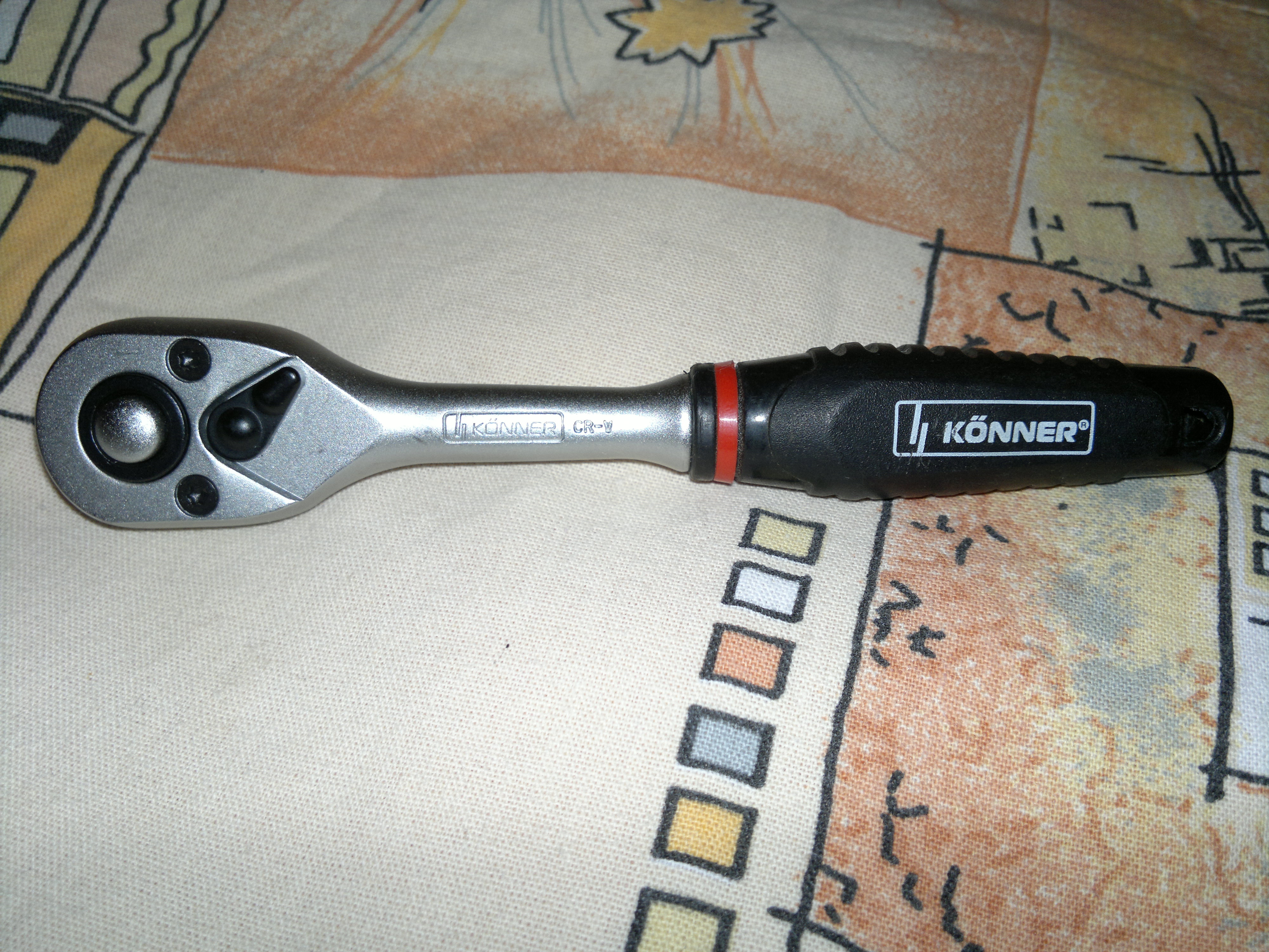

Возможно, слишком "острая" заточку. Можно попробовать сделать режущую кромку почти перпендикулярно оси сверла. Но по большому счету я уже смирился с тем, что не просверлю. Так, ради интереса может быть, если время будет.
Трещотку купил сегодня взамен поломанной.

Так ты трещётку сломал или вороток?

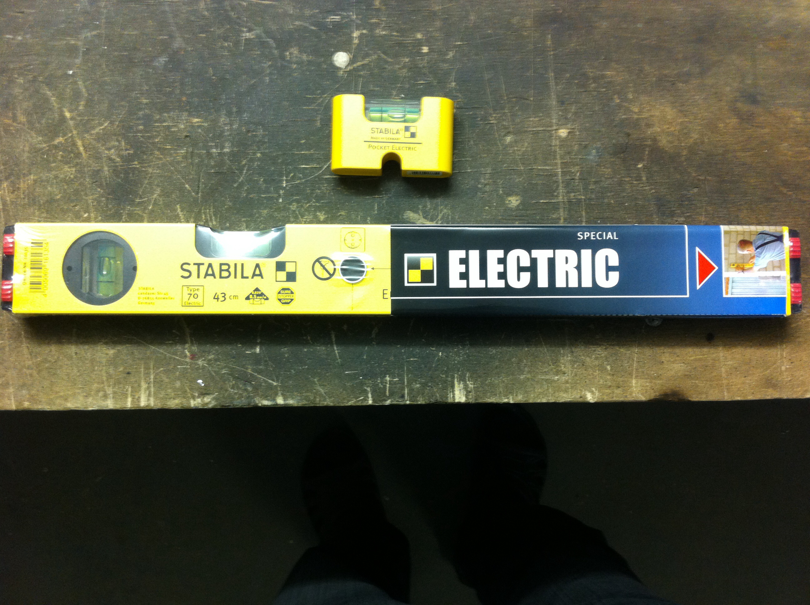

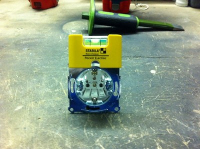

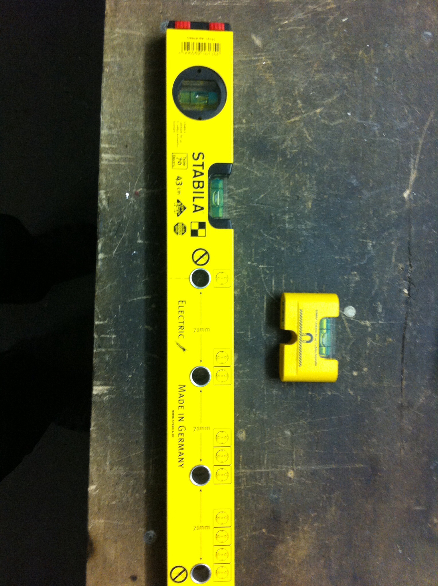

Приобрел для точной разметки подразетников и установки розеток

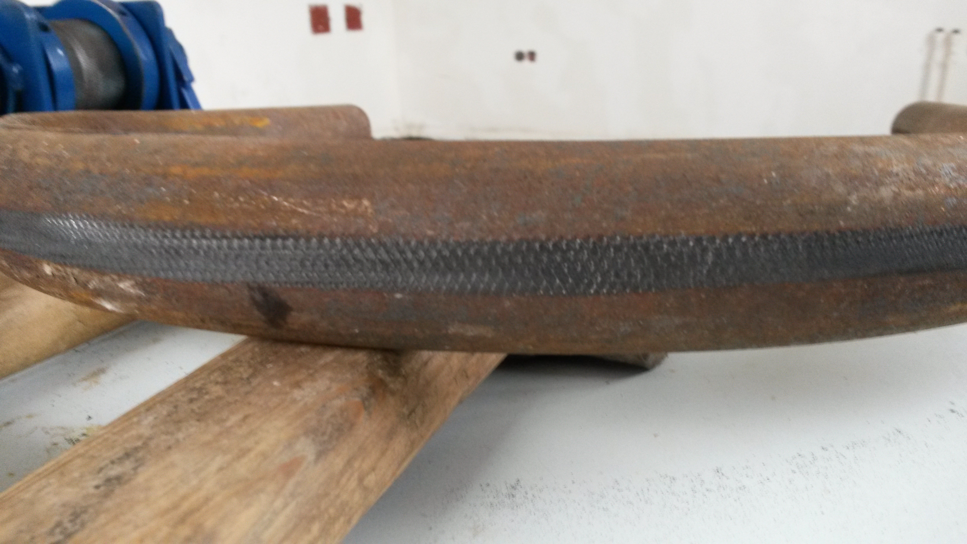

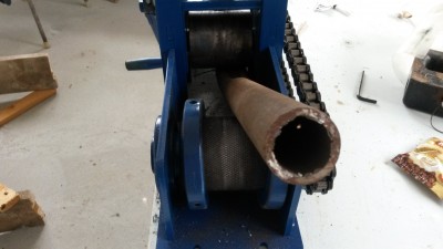

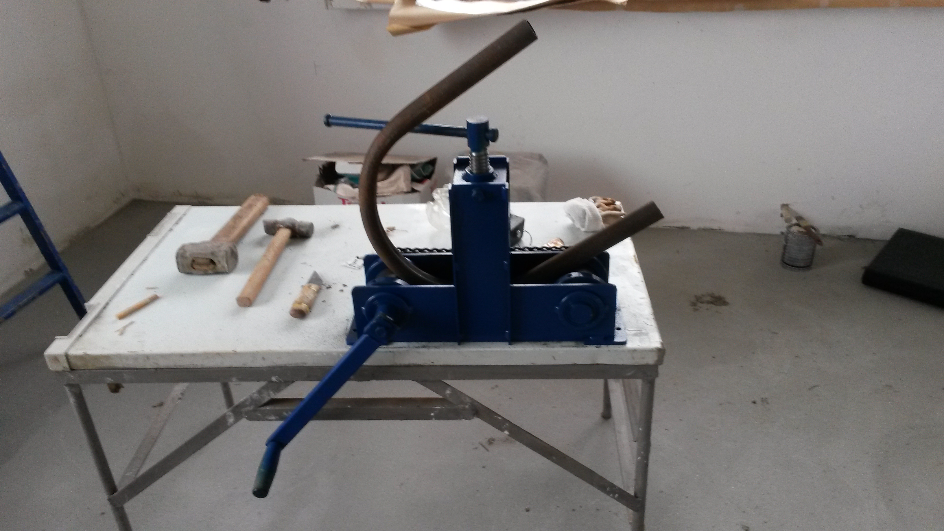

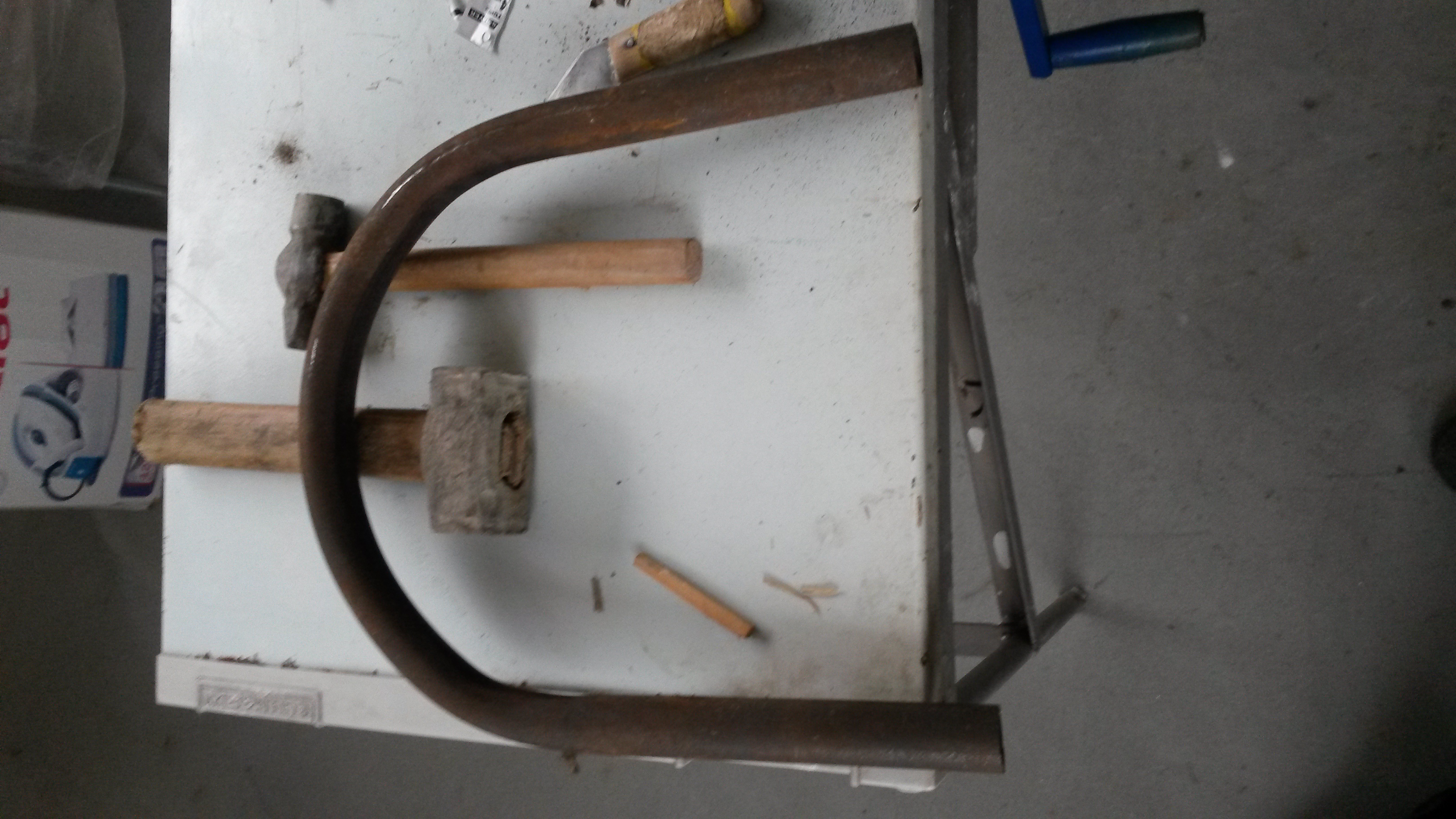

Так сказать провел тест драйв. Квадрата не было к сожалению. Труба где то 30мм в диаметре и 3мм толщина стенки.
Станочек считаю годный. Из повреждений-только краска которая там вообще не нужна. Теперь нужно сделать столик для него-неудобно на незакрепленном работать.

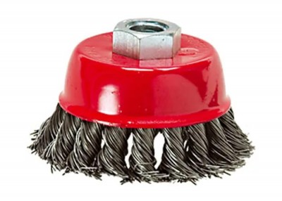

Так это- нагрузка для болгарки- это не количество метров и толщина металла! И даже не время работы! Нагрузка- это когда щёткой упираешся так, шо болгарка наполовину останавливается! Кругом отрезным это ещё постараться надо затормозить болгарку. А у щётки поверхность широкая. Сильно давить низзя. А я давил. Но другие болгарки не сгорали от чистки щёткой. Только эта. Она слабая была. 115-ая.
А щётка обычная- я таких уже штуки 4 сточил.

X-TAZ писал(а):А щётка обычная-
Хммм... .Какая их двух?

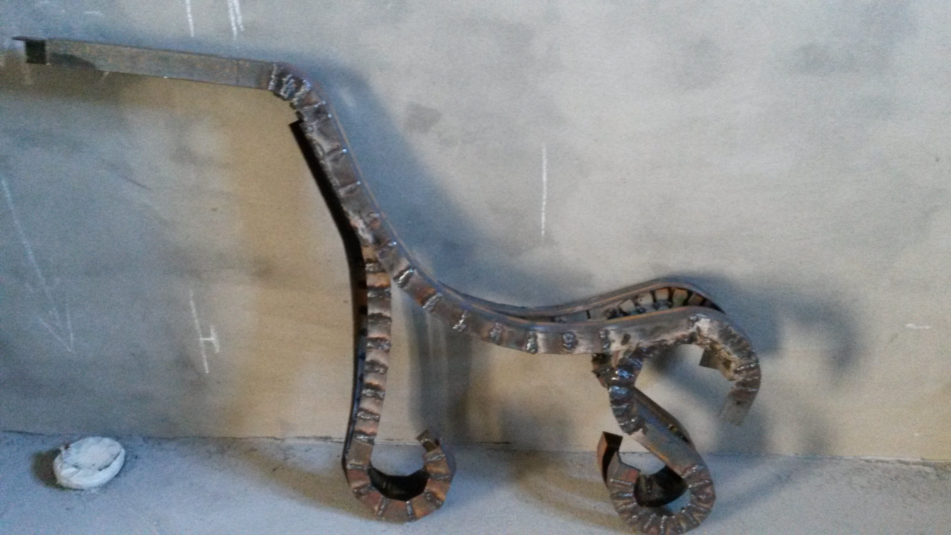

Непрочитанное сообщение ЖииЖ » Пт фев 24, 2017 17:19:57

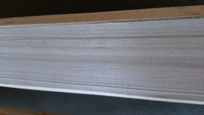

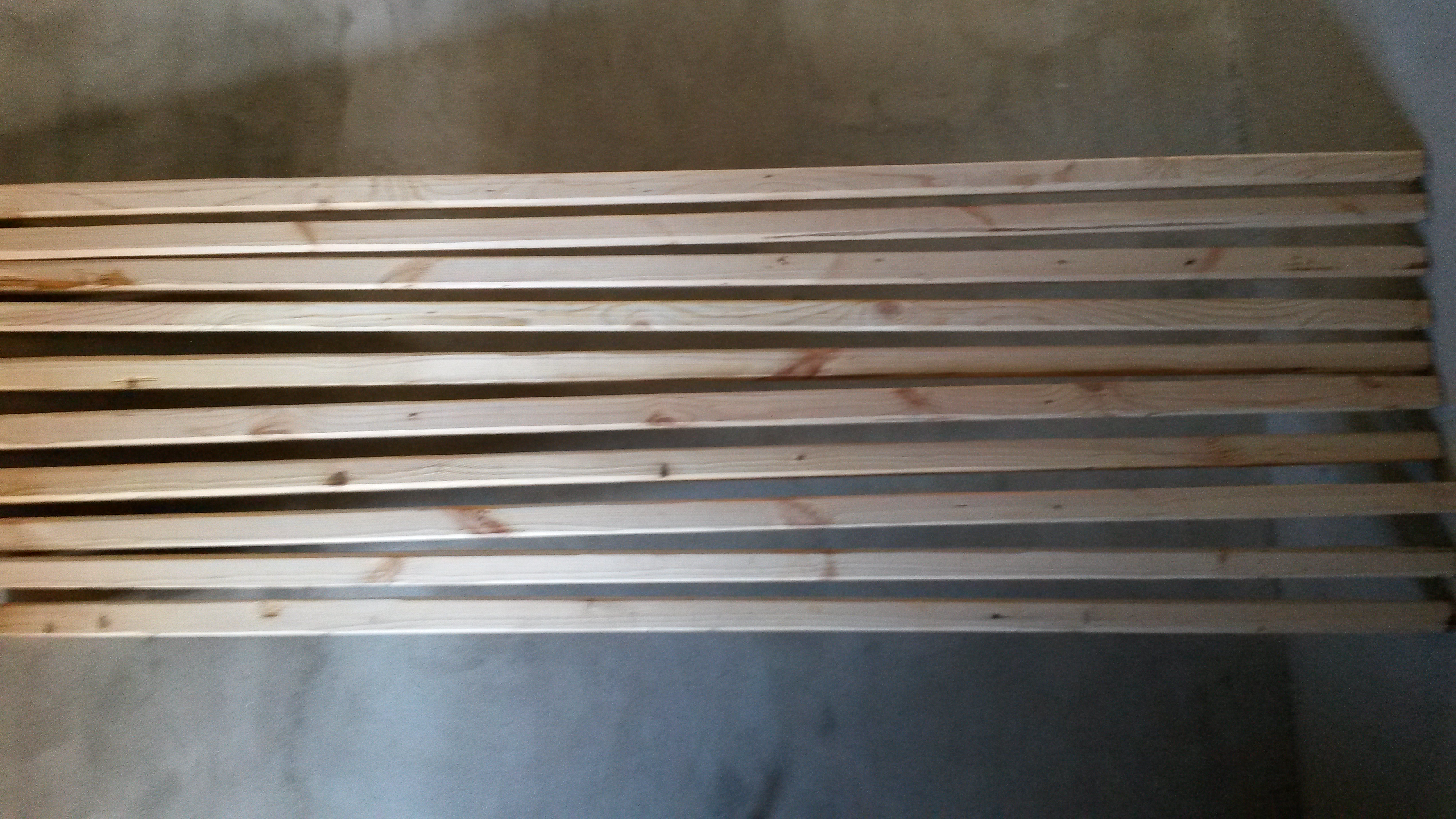

Заготовил досочки на лавочку. Распускал на тестевой самодельной циркулярке из стиральной машинки и обрабатывал на самодельном рубанке из...э...из рубанка для паркета.
Каркас лавочки после моей сварки))) зачищать нужно.
Добавлено спустя 1 минуту 32 секунды:
Досочки кстати еще недавно были коробками дверей

И нахрена такой щеткой давить на болгарку, она без нажима легко все счищает. А диском 115 ГОВЯНУЮ отрезную машинку останавливал, даже пальцами и она задымилась и сдохла :-) Лепестковый круг с наждачкой лучше чистит и проволочки как стрелы печенегов не разлетаются по всем сторонам. Причем 115 борк тестеву как ни жми в любом режиме все работала. Пока он ее с крыши не уронил и корпус редуктора не разбился…

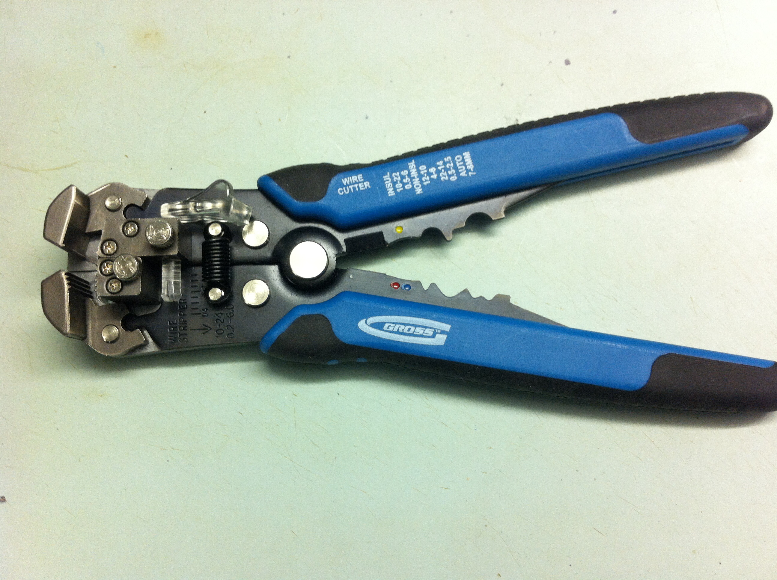

Непрочитанное сообщение Иван64 » Пн фев 27, 2017 16:31:23
А мне понравилось работать такой штуковиной))
