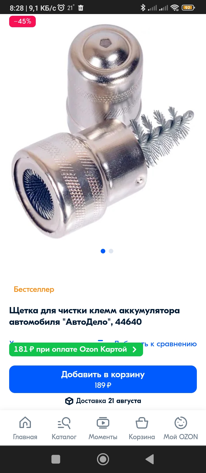

Вот такой инструмент должен быть в каждом гараже. Цена всего 250р.

Непрочитанное сообщение Classic » Ср авг 17, 2022 4:13:51
Где б его ещё найти! Толя как-то умудрился раскопать. У меня вместо этого обычный нож.
вы меня таки удивляете, поисковик-щетка для очистки клемм АКБ - https://www.ozon.ru/product/shchetka-dl ... qPyLJhzyvA

Непрочитанное сообщение Classic » Ср авг 17, 2022 17:18:33
:i Я динозавр. До сих пор покупаю в обычных магазинах.

Непрочитанное сообщение Препод48рус » Чт авг 18, 2022 4:31:56
Classic, начни с Озона, проще некуда, точки доставки в каждом районе города

Непрочитанное сообщение blentrou » Пт авг 26, 2022 6:28:41
Товар не доставляется в ваш город :rlc:

"...щетка для очистки клемм АКБ..." Любая металлическая щётка, можно даже щётку-диск для болгарки. Но! При исправной батарее очистка клемм не нужна вообще, сильно окисляться они начинают только в одном случае - если электролит начинает постоянно кипеть даже при нормальном напряжении. Как правило, это связано с неисправностями пластин батареи, например, с точечными закорачиваниями пластин, обычно такое случается или после замерзания разряженной батареи зимой, или на старых батареях с осыпающейся обмазкой пластин. В общем, если началось постоянное "обрастание" клемм аккума - можно быть уверенным, что он скоро попросится "в отставку".

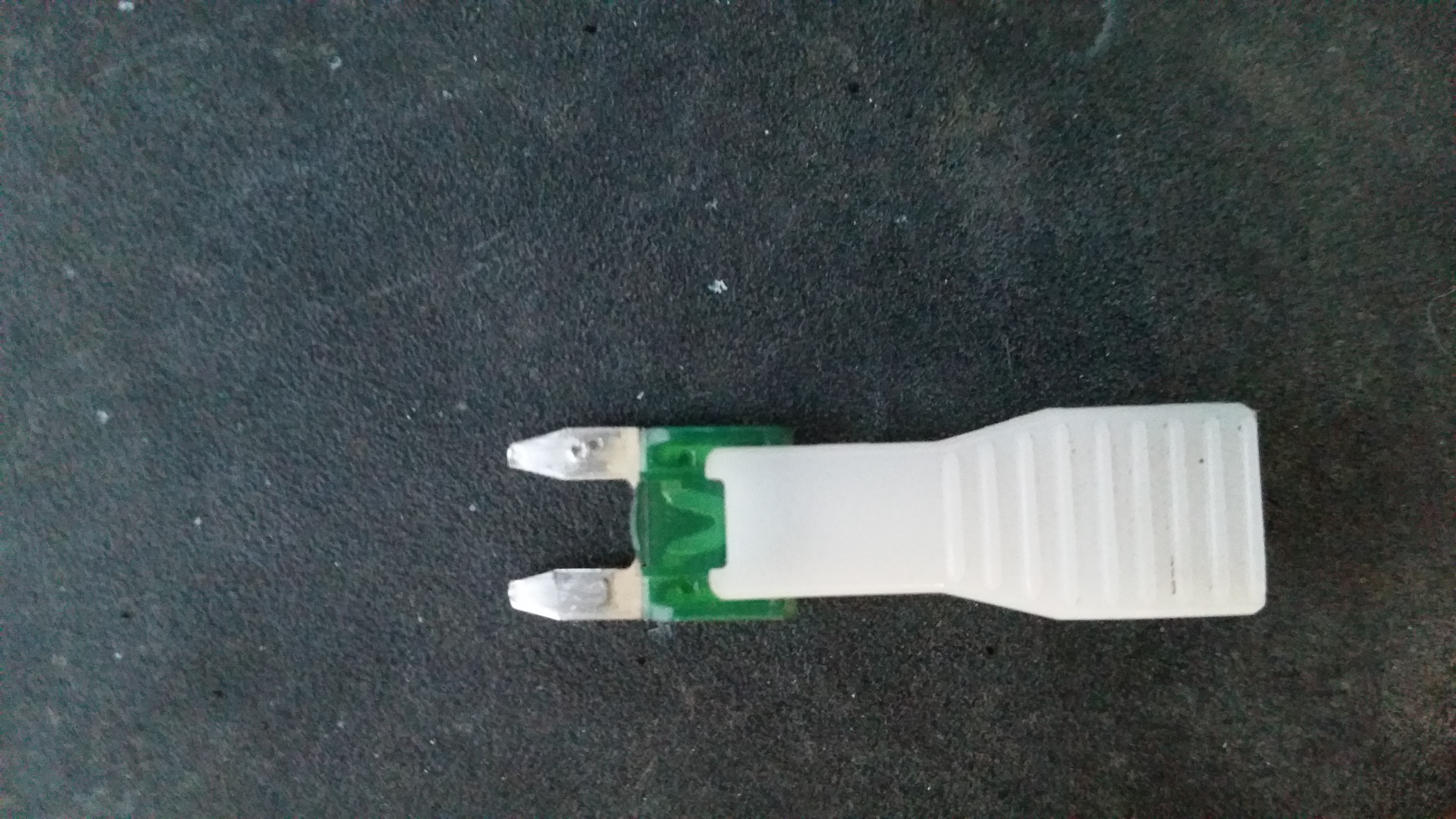

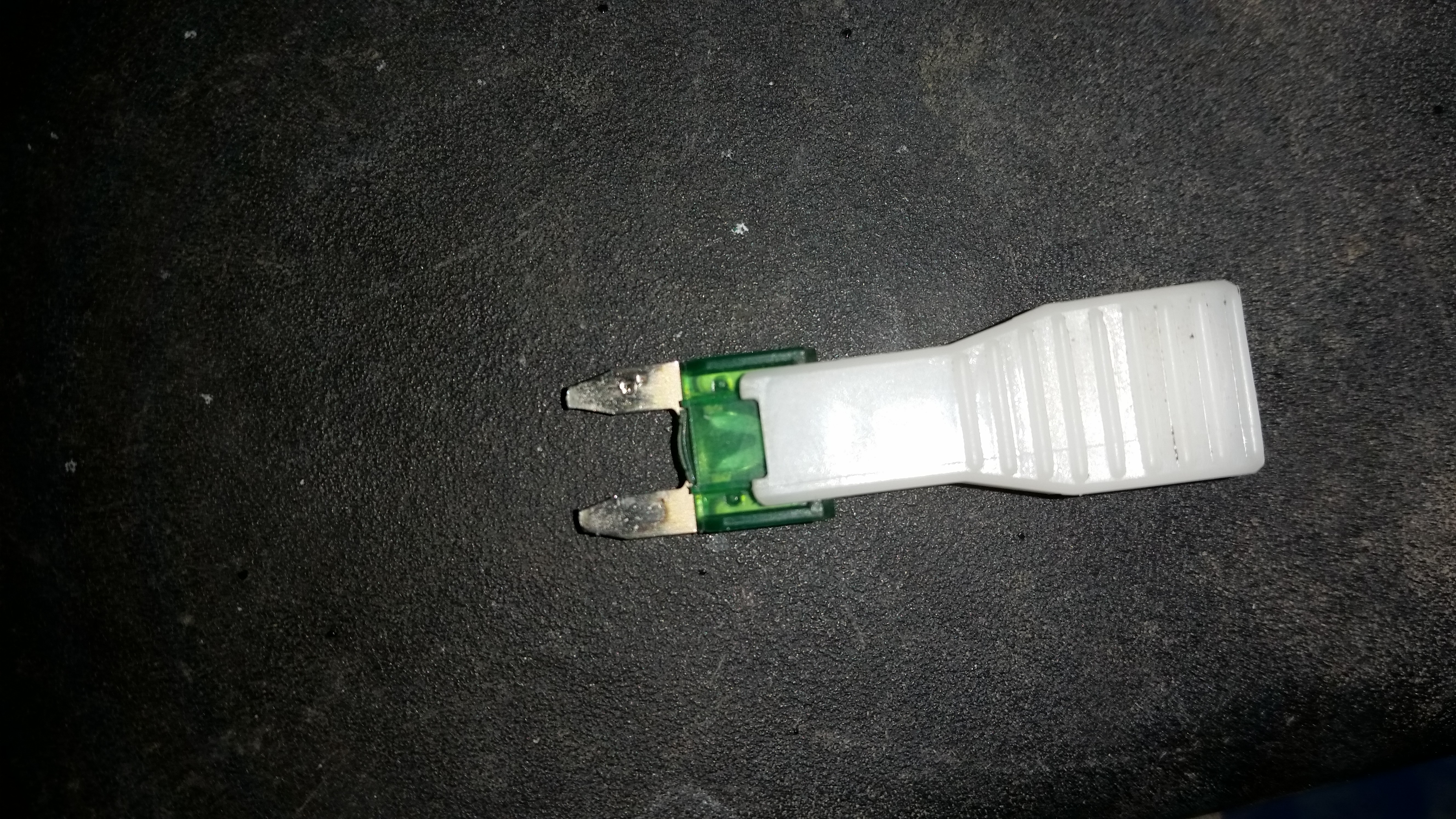

Слазил в подкапотник, снова выдёргивал по одному и протирал. Довольно сильно окислены:
Протирал поролоновой губкой с шершавой поверхностью, на паре 30А предохранителей увидел это:
Выглядит как проплавы. Один 30А предохранитель вообще вылезать не хотел, не знаю почему... Еле выдернул и переставил на место другого 30А. Поездил вчера, пока ничего больше не глючит, и индикатор количества бензина в баке показывает нормально.
Праворучка Mazda Demio2
Непрочитанное сообщение VladiZlav » Вт окт 11, 2022 14:26:20
Интересная конструкция.

Непрочитанное сообщение Буйный » Ср окт 12, 2022 6:13:25
blentrou, белая это прищепка для вытаскивания?

Непрочитанное сообщение blentrou » Ср окт 12, 2022 15:15:55
Белая прищепка.
