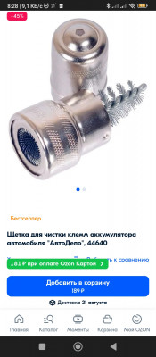

Вот такой инструмент должен быть в каждом гараже. Цена всего 250р.
Сообщения: 7876
Благодарил (а): 536 раз
Поблагодарили: 774 раза
Праворучка Mazda Demio2
Непрочитанное сообщение Classic » Ср авг 17, 2022 4:13:51
Где б его ещё найти! Толя как-то умудрился раскопать. У меня вместо этого обычный нож.

вы меня таки удивляете, поисковик-щетка для очистки клемм АКБ - https://www.ozon.ru/product/shchetka-dl ... qPyLJhzyvA

:i Я динозавр. До сих пор покупаю в обычных магазинах.

Classic, начни с Озона, проще некуда, точки доставки в каждом районе города

Товар не доставляется в ваш город :rlc:

"...щетка для очистки клемм АКБ..." Любая металлическая щётка, можно даже щётку-диск для болгарки. Но! При исправной батарее очистка клемм не нужна вообще, сильно окисляться они начинают только в одном случае - если электролит начинает постоянно кипеть даже при нормальном напряжении. Как правило, это связано с неисправностями пластин батареи, например, с точечными закорачиваниями пластин, обычно такое случается или после замерзания разряженной батареи зимой, или на старых батареях с осыпающейся обмазкой пластин. В общем, если началось постоянное "обрастание" клемм аккума - можно быть уверенным, что он скоро попросится "в отставку".
