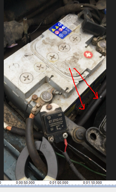

четвёрковод писал(а):
Чт фев 14, 2019 21:22:10
Генератор отдавал, на впечатление что что то не так.
Раз десять пересмотрел но так и не понял, что там с температурой клемм?, горячая только плюсовая?
Да.
Благодарил (а): 214 раз
Поблагодарили: 1435 раз
Сбывшаяся мечта 21310 4х4 !!!
Непрочитанное сообщение четвёрковод » Чт фев 14, 2019 21:27:44
Ну а источник тепла?
Я правильно понял что замер по плюсу был сделан на проводе с генератора на акб?
Почему на массу стоит лютый КГ а по плюсу штатно?

К плюсу на момент изготовления лютого "массового" КГ, он кстати не такой уж и лютый, всего лишь 25, стоял сдвоенный провод 2.5 кв., в сумме с родным, получалось в принципе неплохо, при очередном ремонте все сопли выкинул, собираясь и на плюс кинуть такой же. Да вот......, пока все собираюсь)).
Да. Замер по плюсу на проводе с генератора на акб.
Источник тепла........, :hmmm:, мне думается что этому послужила оксидная пленка, в месте соединения клемм, последний раз я клеммы чистил месяца два-три назад, ничем не обрабатывал. Температура клеммы была градусов 45-50. По ощущению, померить не догадался, прошу понять и простить))

Grimsbi,
А на видео по минусу КГ, он петлёй с акб на кузов?
И это всё?, а на мотор?
Если показания совпадают и на минусе и на плюсе, по току, то это видимо общее поглощение всей электрики автомобиля которая задействована.
Не питает ли этот тонкий проводок на плюсе что либо ещё?

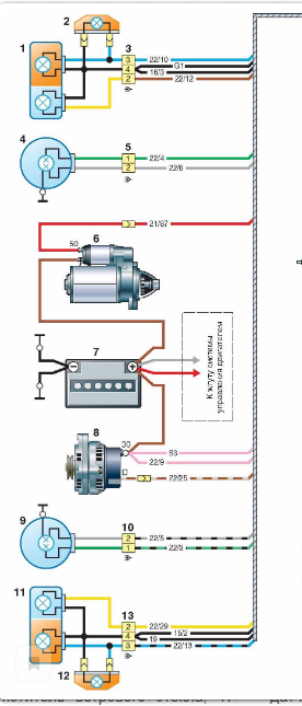

Проводов на массу два, они сходятся в одной точке на двигателе, на шпильке впускного ресивера и расходятся, один конец на кузов, а второй на минус аккумулятора.
По проводку, все как на схеме
Отправлено спустя 2 минуты 52 секунды:
Может быть это и ответ

Непрочитанное сообщение Grimsbi » Сб фев 16, 2019 10:27:20
Еще информации для размышлений.

Между первым и вторым видео аккумулятор заряжался?
Grimsbi
Сообщения: 746
Модель авто: ВАЗ 212300
Откуда: Курск 46
Благодарил (а): 160 раз
Поблагодарили: 73 раза
Непрочитанное сообщение Grimsbi » Сб фев 16, 2019 16:41:43
Стационарно нет. Не снимал.
Сообщения: 47933
Поблагодарили: 3752 раза
Непрочитанное сообщение Антон80 » Сб фев 16, 2019 16:42:52
Но машина ездила? Мотор работал?
Grimsbi
Сообщения: 746
Откуда: Курск 46
Непрочитанное сообщение Grimsbi » Сб фев 16, 2019 17:18:48
Да, км. по 200 в день.
Сообщения: 47933
Непрочитанное сообщение Антон80 » Сб фев 16, 2019 19:17:31
Значит, оба видео подтверждают то, что я всегда думал. На разряженном аккумуляторе при пуске двигателя в аккумулятор текут десятки ампер, но напряжение не может подняться до расчетного, так как генератор отдает полную мощность для данных оборотов. По мере заряда напряжение растет, так как генератор работает уже не на полную мощность, а выдает только максимально возможный ток, который принимает батарея при соответствующей степени разрядки и напряжении, выдаваемом генератором для данных оборотов (и температуры). И этот максимально возможный ток не превышает максимальный ток генератора для данных оборотов. Напряжение по мере зарядки поднимается к номинальному расчетному.
А на заряженном аккумуляторе уже на первом месте реле-регулятор, которое поддерживает нужное напряжение. И ток заряда течет небольшой, единицы ампер. Думаю, по мере заряда и нагрева может и вовсе прекратиться.
Grimsbi
Сообщения: 746
Откуда: Курск 46
Непрочитанное сообщение Grimsbi » Сб фев 16, 2019 19:21:34
Аналогичные выводы.
Отправлено спустя 1 час 39 минут 54 секунды:
И этот эксперимент лишь подтверждает верность теории и практики, окончания заряда аккумулятора, стабилизированным напряжением.

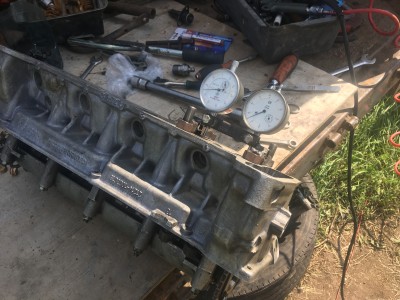

Непрочитанное сообщение Grimsbi » Ср авг 14, 2019 21:59:25
Реанимирую Нивку
fragment

Непрочитанное сообщение Grimsbi » Пт авг 16, 2019 20:50:55
fragment писал(а):
Чт авг 15, 2019 9:50:12
Зачем сломал?
Она сама))).
Покупал новую голову под гидрики нового образца, а она или "пересушеная" оказалась,или еще что, брак в общем, вся пошла трещинами, а прилив под 9 шпильку распредвала вообще оторвался . В общем вернул продавцу, забрал деньги, восстанавливаю старую голову, не спеша.
