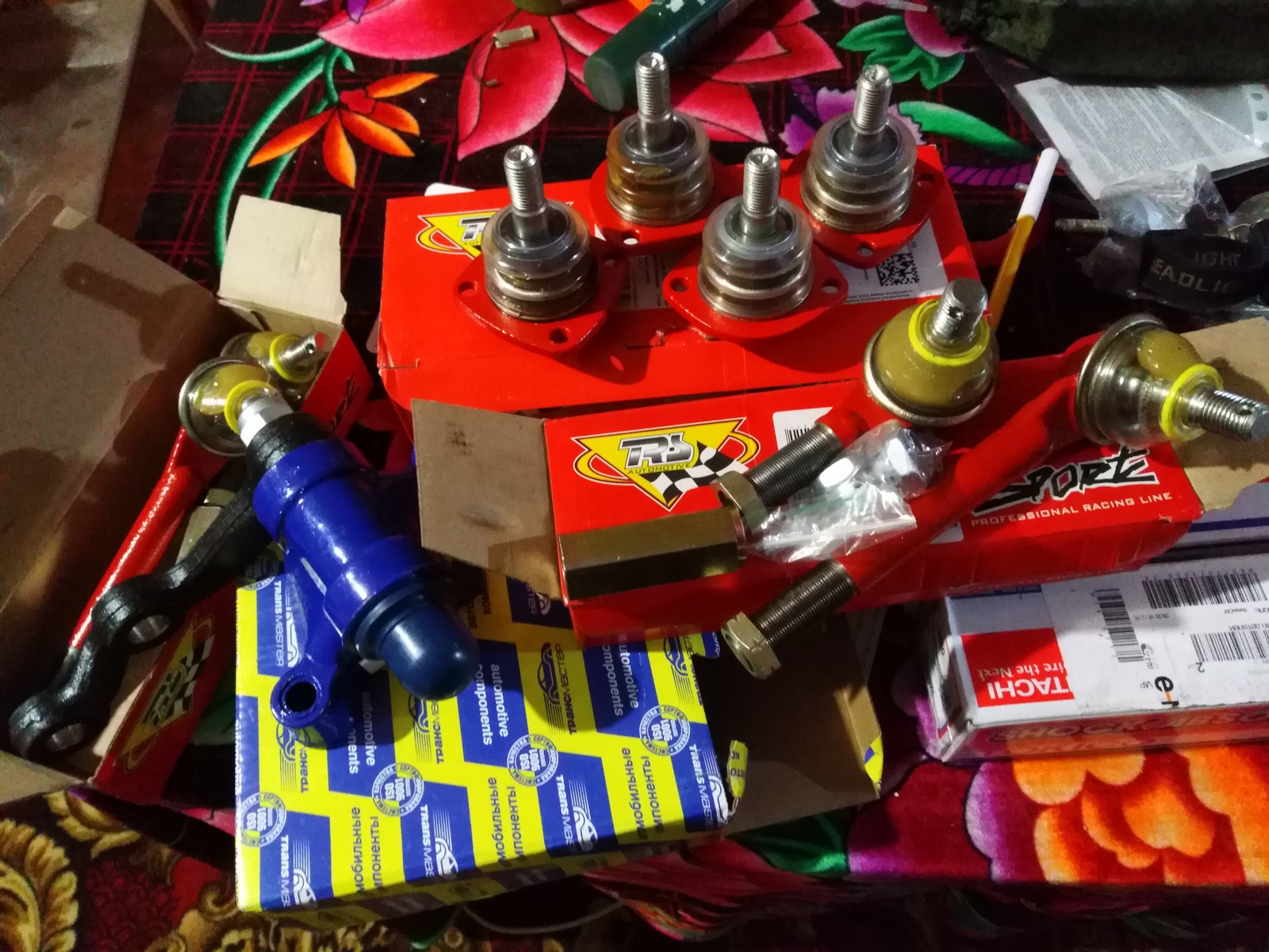

Заказал рулевые и шаровые TRS, маятник на подшах Transmaster.

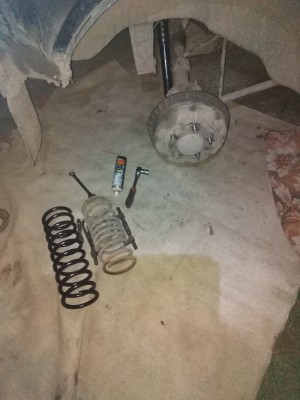

Отчёт по пружинам и аммортам на задней оси.
Это нечто)), я сел в чужую машину и она лучше моей, намного)).
Идеальное, на мой взгляд, сочетание упругости и мягкости. Зад не проседает ни грамма, даже когда садятся трое плюс груз и между тем, когда пустой поглощает практически любую выбоину.
Это фантастика. Если ещё покажет хорошее качество по продолжительности эксплуатации, совсем красота.
В общем для 2131, что то лучшее найти я думаю будет сложно. Для "коротыша" не знаю, придётся пробовать самим. Рекомендую "крокодиловодам".

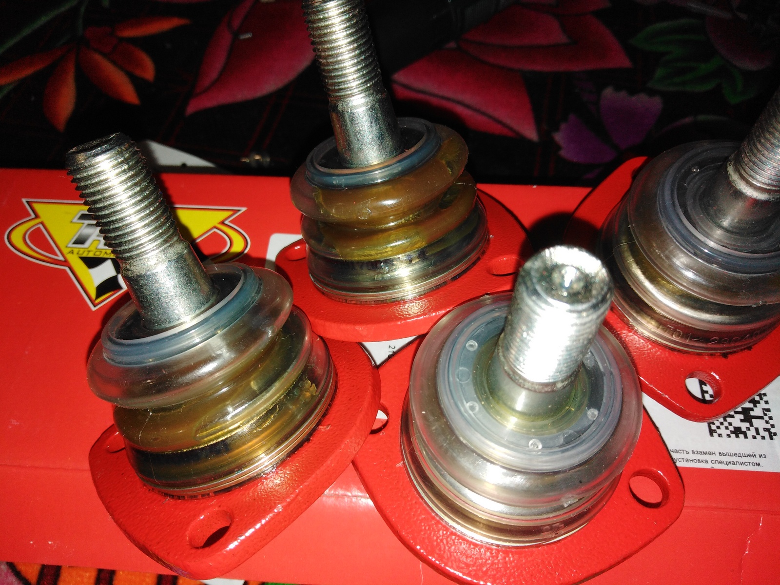

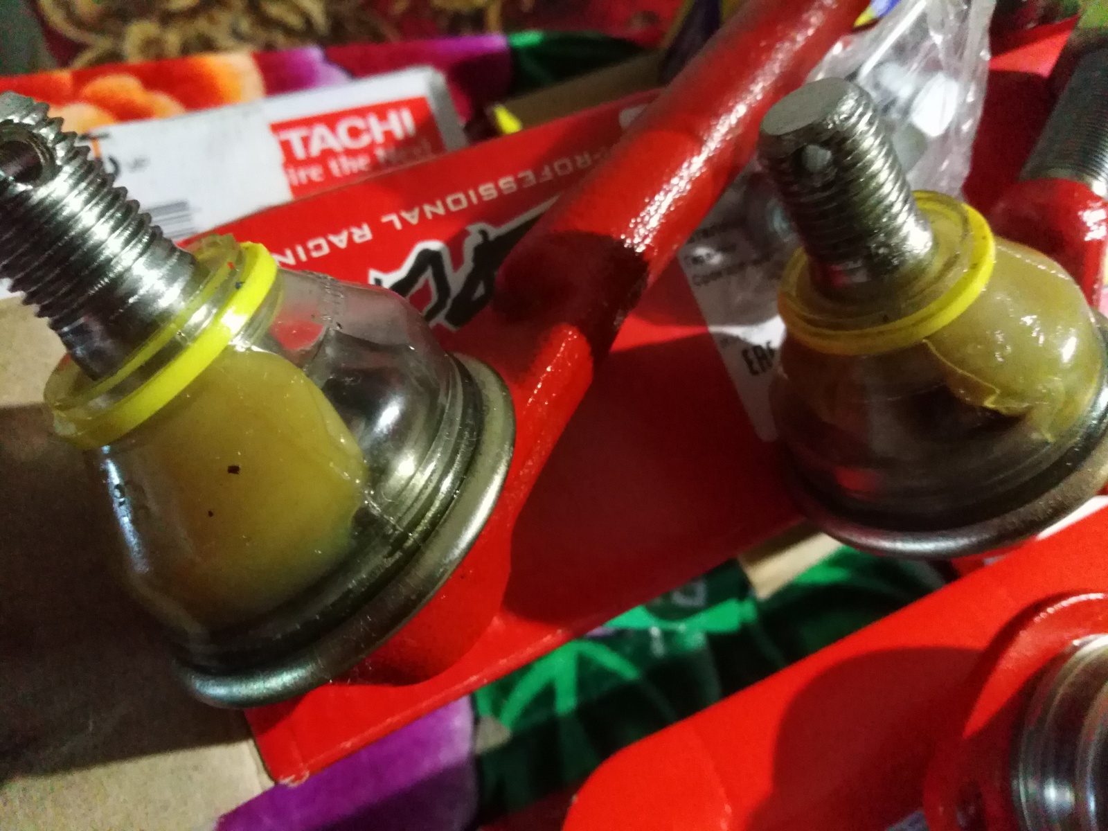

Непрочитанное сообщение Grimsbi » Вт окт 23, 2018 19:52:43
Взял на попробовать)))
Сообщения: 47830
Благодарил (а): 1513 раз
Поблагодарили: 3785 раз
Re: Сбывшаяся мечта 21310 4х4 !!!
Непрочитанное сообщение Антон80 » Вт окт 23, 2018 21:54:49
Красивые. Хочется потрогать :)
Непрочитанное сообщение Йожык » Ср окт 24, 2018 6:14:34
Шаровые такие были у меня. Неубиваемые.

Йожык писал(а):Шаровые такие были у меня. Неубиваемые.
Надеюсь качество такое же как у тех, что были у тебя. В третий раз ходовку трясу, передок сыпется, правда и п пробег к 300 тысячам.
