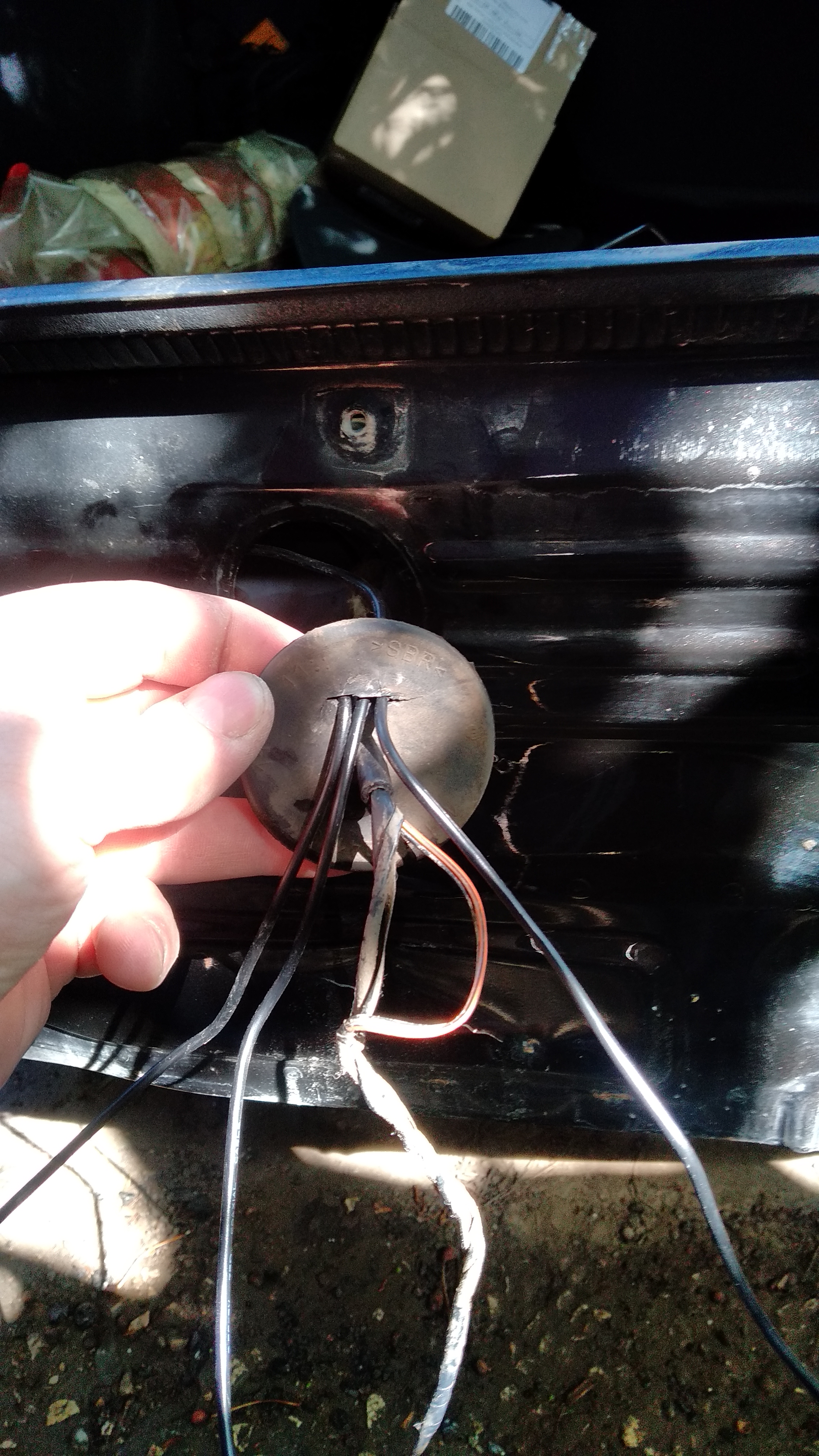

Непрочитанное сообщение andy » Вт июн 14, 2022 6:46:28
Плодотворный день.
Что-то в 5 утра не спалось. Старею, видимо... :hmmm:
Решил немного поработать.
Для начала парктроник поставил.
Потом занялся кроватью для сына.
