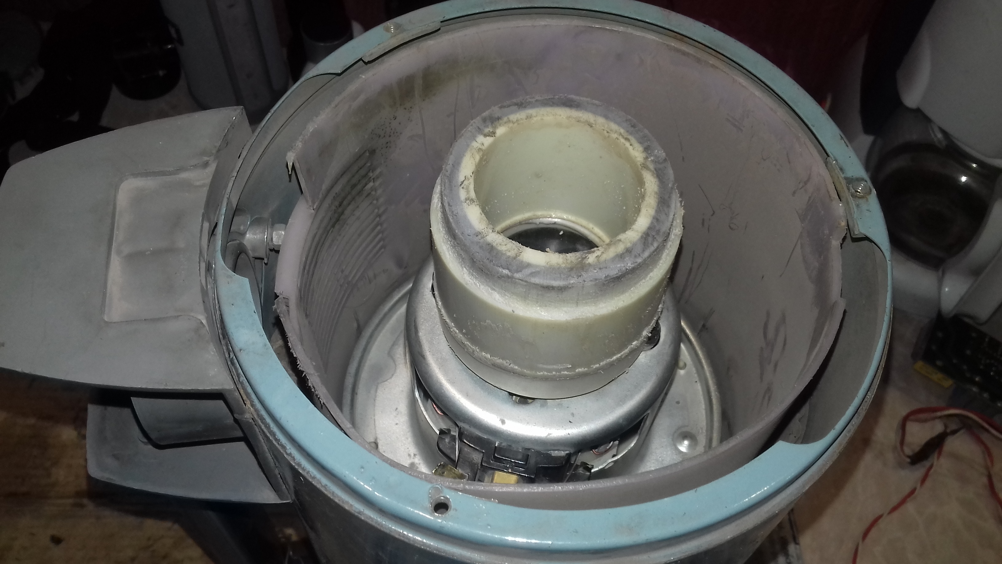

А я недавно в пылесос свой Ракета вмонтировал современный мотор на 1700 ватт. А.было 450.
Что-то мне подсказывает, что эти 1700 примерно равны советским 450. Крыльчатки старые оставил или в сборе новый двиг вонзил?
Повторю вопрос.
Бытовые электроприборы - Советы - Секреты - РЕМОНТ
Непрочитанное сообщение X-TAZ » Пт мар 13, 2020 7:43:16
Полностью новый мотор с крыльчатками вставил. Они всборе продаются!
А перед этим у меня в ракете на мтаром моторе у крыльчатки одной из двух отпало пару лопастей! И я её заменил на крыльчатку с современного пылесоса! Подошла! Стал тише работать, но шоб сосало лучше не заметил тогда!

А вот фотки. Я уже когда-то скидывал дето сдеся.

подшипник ставил 16100 zz вместо штатного большого ракетовского . . Идеально подходит по размерам. Недавно не нашёл такого опять и поставил другой, через наружную обойму из жести. Тоже работает!

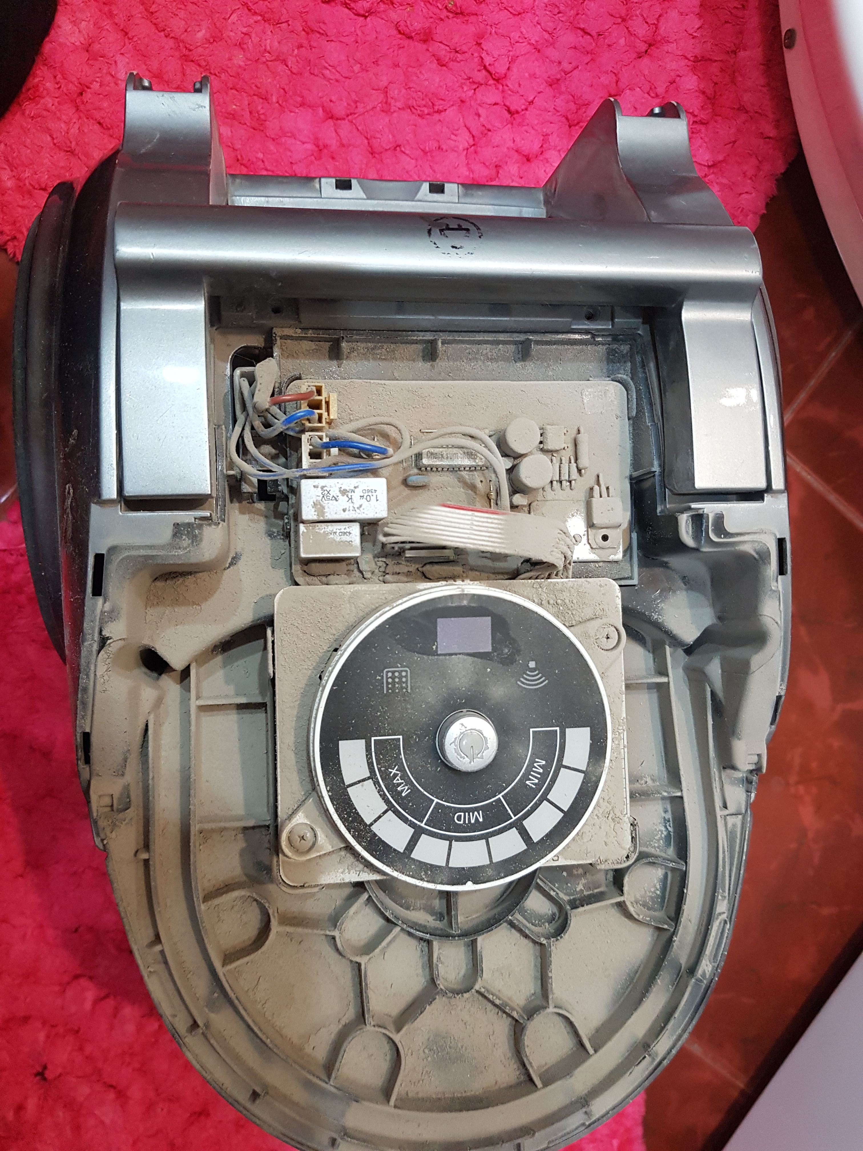

А ведь мыл все внутренности не так давно.

Приходится. Перестает работать ИК пульт от пыли на глазке.
Непрочитанное сообщение четвёрковод » Чт мар 26, 2020 17:57:18
Что то с ним не так.
Это же модель с хепа фильтрами?

Да. Возраст уже сказывается. Где-то щели.
Непрочитанное сообщение X-TAZ » Чт мар 26, 2020 18:02:22
Пульт от пылесоса!? :confused:

Непрочитанное сообщение Антон80 » Чт мар 26, 2020 18:04:29
В рукоятке встроен.

Проводной или на батарейках? Есть с контактами на шланге.
У меня ИК пульт работает прекрасно, но только когда чистый пылесос внутри. Через время пыль закрывает приёмник и работает хуже.
