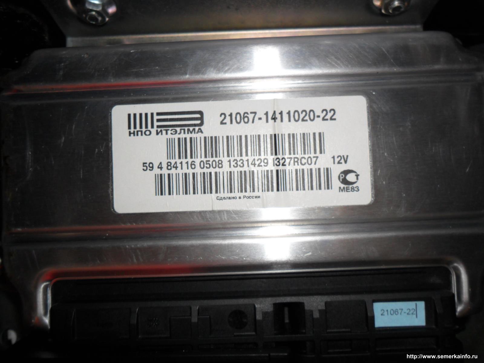

Но все же, если не затруднит - приведите пожалуйста фото, как примерно это чудо (собственно ЭБУ) выглядит, и где примерно расположено.
Сообщения: 42221
Поблагодарили: 5096 раз
Re: Check engine (или все вопросы про "мясорубку" на приборк
Непрочитанное сообщение Буйный » Пт сен 14, 2012 16:56:57
belozvn писал(а): приведите пожалуйста фото, как примерно это чудо (собственно ЭБУ) выглядит, и где примерно расположено.
Расположено под бардачком, над вещевой полкой, выглядит так (моё фото и мой ЭБУ)

А как из фото становится понятным что это именно М73??? Маркировки соответствушей не видно, только серийник и указание на то что это устройство работает от 12 В...
UPD:
21067-1411020-22 - вот это я так понимаю именно модель. Где тогда взять расшифровку?
Сообщения: 42221
Непрочитанное сообщение Буйный » Пт сен 14, 2012 17:32:03
belozvn писал(а): Где тогда взять расшифровку?
С тебя стакан красного. Здесь http://chiptuner.ru/content/ecu_dd/
