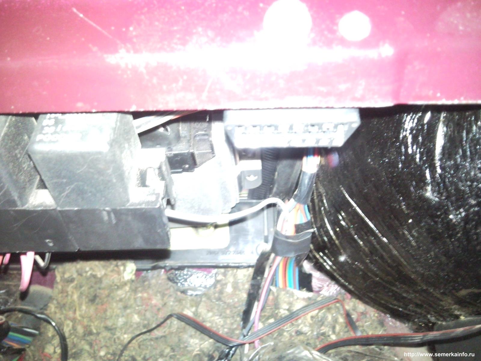

Стоит на машине БК Штат Х3 07. Прекрасно работал до определенного момента, потом перестал. Пишет отсутствует связь с контроллером. Время, температура, дата и т.д. работают. Что для начала проверять? Провода от БК к ЭБУ? Насколько я знаю БК подключается к диагностической колодке (К-линии)? Она находится на ЭБУ? К мозгам еще не приходилось лазить, по этому не бум бум.

Dollar писал(а): Стоит на машине БК Штат Х3 07. Прекрасно работал до определенного момента, потом перестал. Пишет отсутствует связь с контроллером. Время, температура, дата и т.д. работают. Что для начала проверять? Провода от БК к ЭБУ? Насколько я знаю БК подключается к диагностической колодке (К-линии)? Она находится на ЭБУ?

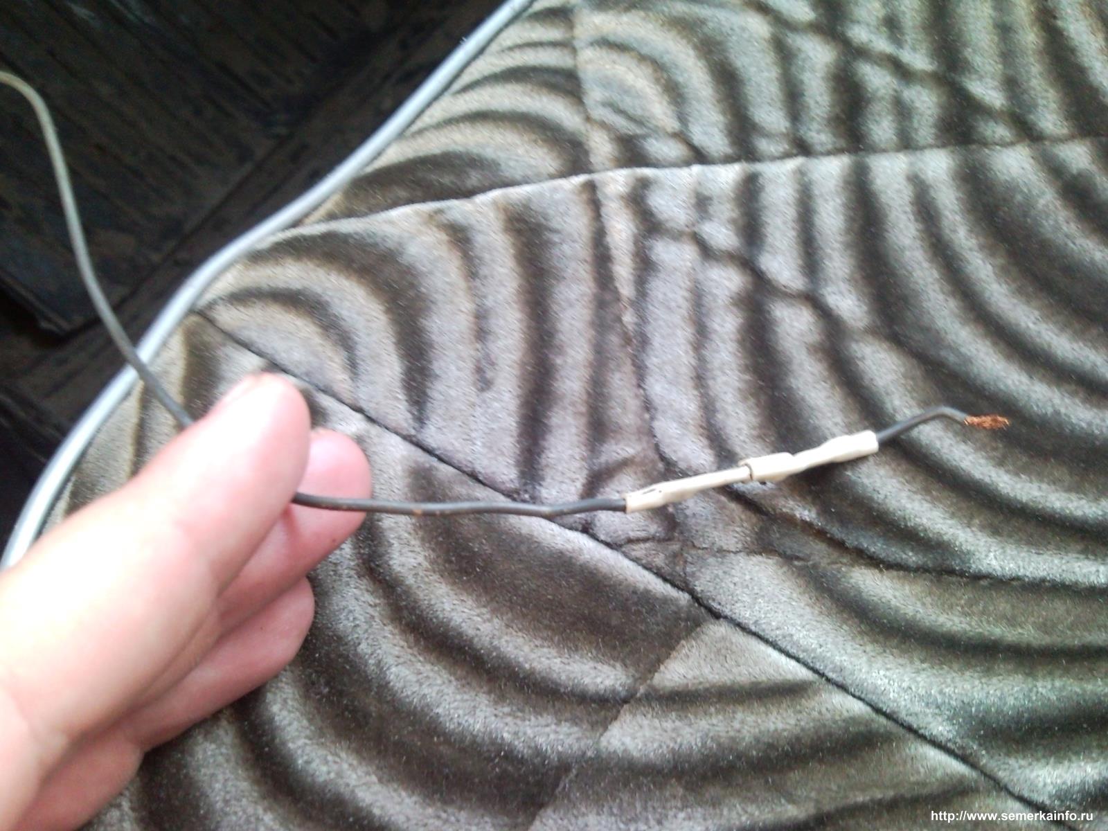

Да :yes: У меня пару дней назад тоже самое была-выпал проводок К-линии.Сама колодка находится под бардачком,проводок только один,и умные люди резинкой от банкнот закрепляют проводок.Ну конкретно где клемма К-линии в колодке,посмотри в инструкции к БК.

Dollar Скорее всего, у тебя отпал серый проводок от БК к колодке диагностики OBDII. Она находится под бардачком, над правой коленкой пассажира.Его нужно подтыкнуть в 7-ое гнездо, К-линия.
Во, не увидел Жекино сообщение...

Dollar бывает что вываливается провод к-линии из диагностической колодки или у него плохой контакт. Проверь его для начала.

Блин, я думал этот провод левый, он мне еще мешался на полке, когда БК работал. Похоже кто-то что-то засунул на полку и он выпал. Сегодня нашел его, вынул БК, подергал туда сюда и окончательно убедился, что это от БК проводок.

Вставлять его нужно в контакт колодки, которая на планке с реле?

ну да, Буйный написал и даже нарисовал, куда именно. Только вот наконечник на проводе должен быть, расплющенный такой. А на снимке просто провод без изоляции. Или это из колодки выдран разъём вместе с клеммой БК?

Филеас писал(а):ну да, Буйный написал и даже нарисовал, куда именно. Только вот наконечник на проводе должен быть, расплющенный такой. А на снимке просто провод без изоляции. Или это из колодки выдран разъём вместе с клеммой БК?
Честно говоря не знаю, завтра посмотрю и попробую сделать.

Попробуй почитать моё предыдущее сообщение с картинкой. И желательно слева направо.
