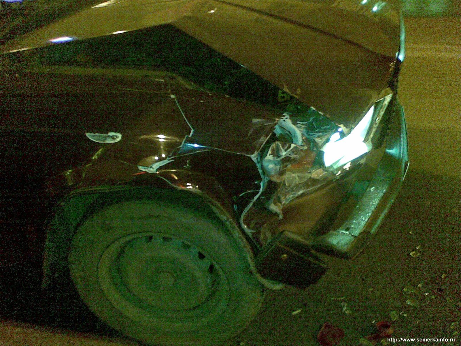

Привет всем, есть вопрос...
Столб не много перебежал через дорогу! Я соответственно не пощадил его.
Есть ли способы вытянуть рамку радиатора(телевизор?)самостоятельно?
Первый мой автомобиль, и как студенту бюджет не позволяет разориться на кузовщика :weep:
