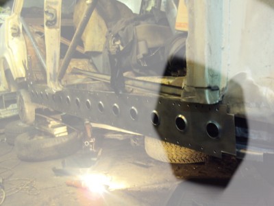

Судя по фоткам в инете народ не парится и устанавливает
-пороги без снятия крыльев!
-используют укороченные усилители порога!
-используют укороченные пороги от крыла до крыла!
При этом новый порог не варится на обоих сторонах П профиля усилитель передней стойки, а в лучшем случае варится только на одной стороне. Сзади тоже самое - у усилителя нет контакта с аркой, шов с боковиной вертикальный (напряженный), а не горизонтальный, как положено.
Для меня это полная дикость - такой метод, практикуемый ныне, имхо, не обеспечивает никак требуемого сопротивления на изгиб в вертикальной плоскости на стыке [усилитель порога]-[усилитель передней стойки] как бы там его не варили. С порогом тоже самое - он должен заходить на стойку спереди и арку сзади. Советские конструкторы были не дураки и сопромат еще помнили. Ездить с такими порогами это как с трубами, приклееными к кузову скотчем - крепость в разы меньше

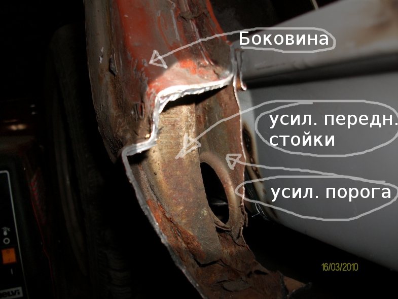

Возможно я несколько заумно проблему сформулировал. Я думаю, все пояснит картинка.
Красным показаны места где почему-то нынешние пороги неожиданно кончаются и усилитель соответственно не воткнуть и гнилье порога за крыльями не заменить.
А без этого замена порога - это чисто эстетика слабо влияющая на крепость кузова
Очень хочу нормальный пусть неоригинальный порог. То что я видел от Начало, Спб, Челябинск эти странные люди зачем-то обрезают, а на иные ВАЗ модели далют как положено ...

ты пишешь про усилитель а на картинке показываешь наружную накладку порога, если взять и посмотреть все сопрягающие детали то можно увидеть что передняя верная дверная стойка идет сразу с куском порога и из этих моментов обрезается наружная накладка порога.
сами усилители не знаю как и где но у нас они идут от начала и до конца так как и должен быть усилитель короба.
при замене порога , необходимо срезать (или если это заводская сварка и целое переднее крыло отсверлить и отвести в сторону ) нижнюю часть переднего крыла , всю срань под ним вычистить , обрезать треугольник средней стойки и так же ремвставку заднего крыла ,и подогнать новую деталь

Конечно! Не снимая/заменяя порог (он же низ боковины) нельзя добраться до усилителя передней стойки и приварить усилитель с обоих сторон П профиля усилителя передней стойкиAleksandr писал(а):ты пишешь про усилитель а на картинке показываешь наружную накладку порогас
Если честно не понял мысли.Aleksandr писал(а):, если взять и посмотреть все сопрягающие детали то можно увидеть что передняя верная дверная стойка идет сразу с куском порога и из этих моментов обрезается наружная накладка порога.
Основной силовой элемент это толстостенный П профиль именуемый усилитель передней стойки 2105-5401180. И никакой другой, уже к нему по всей его длине варится боковина (она же внешний порог, накладка порога). Сам порог жестокость имеет не очень большую. Жесткость у порога возникает когда он варится с полом (в ремонтных полах эту деталь называют внутренним порогом), соединителем и специальным ребром жесткости - усилителем порога.
Так вот, если этот усилитель порога надежно не приварить к обоим сторонам П профиля усилителя передней стойким - грошь цена такому ремонту.
Cпасибо! Но можно по подробней о процедуре в месте усилителя передней стойки (на фото снизу)Aleksandr писал(а): при замене порога , необходимо срезать (или если это заводская сварка и целое переднее крыло отсверлить и отвести в сторону ) нижнюю часть переднего крыла , всю срань под ним вычистить , обрезать треугольник средней стойки и так же ремвставку заднего крыла ,и подогнать новую деталь

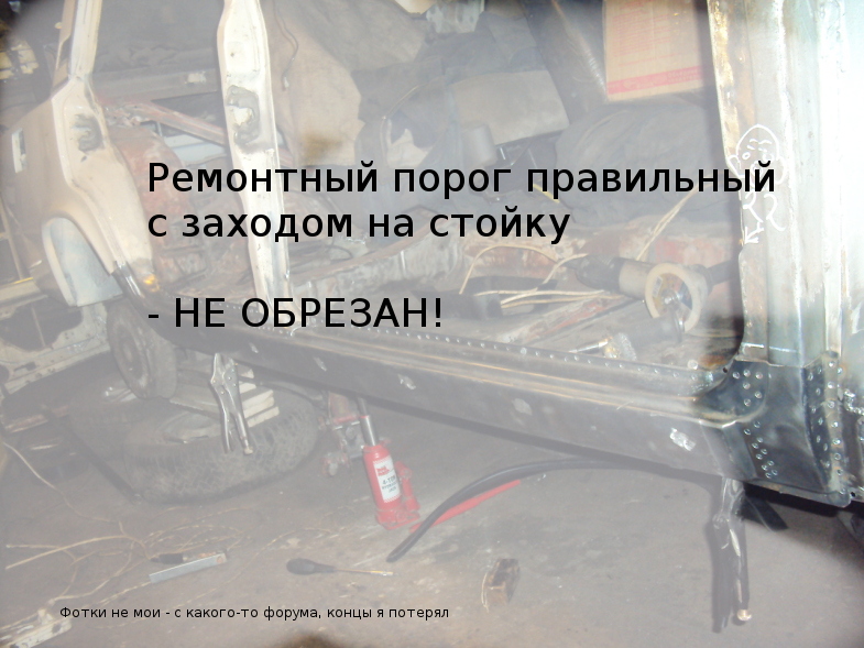

Наиболее разумная процедура, похоже, приведена ниже. По крайней мере она сохраняет жесткость крепления к силовым элементам кузова и сохраняет исходный дизайн и жестокость

Да, выяснилось, что полностью пороги (со снятием крыльев) меняются только на зубилах. Однако усилитель, как меня заверили, ставится не обрезной, а полноразмерный. Обрезаются только пороги. Однако утверждают, что жёсткость кузова отнюдь не нарушается. В случае если корыто (полы) не имеют значительного износа. Думаю также, что жёсткость зависит и от количества сделанных отверстий под сварку. Три или 33 - большая разница.
- Ученик
- Сообщения: 6
- Зарегистрирован: Сб май 04, 2013 20:23:43
- Модель авто: vaz 21070, faw ca7150ue3
Re: Пороги и их корректная замена (ныне не практикуемая)
Полноразмерный заводской нельзя подсунуть под усилитель передней стойки - там останутся ошметки старого длинного заводского. А старый длинный нельзя убрать - рем пороги короткиеZayec писал(а):Однако усилитель, как меня заверили, ставится не обрезной, а полноразмерный.
Блажен кто верует. И что такое "отнють", раза в 1,5-2? Сильно сомневаюсь, что просто так Советы технологически делали пороги на классику как на зубила теперь. Если бы все было равно никто на прочих ВАЗах, ГАЗах Loganах не парился бы и тоже делал укороченные версии.Zayec писал(а):Однако утверждают, что жёсткость кузова отнюдь не нарушается. В случае если корыто (полы) не имеют значительного износа.
Речь не о об отверстиях по порогу. Жесткость порога значения не имеет, если он не прикреплен жестко спереди к усилителю стойки и сзади к арке. Ну, как объяснить, если в багажник положить рельс - багажник не станет крепче, но если рельс надежно приварить к лонжеронам - другое дело, жесткость появится.Zayec писал(а):Думаю также, что жёсткость зависит и от количества сделанных отверстий под сварку. Три или 33 - большая разница.
