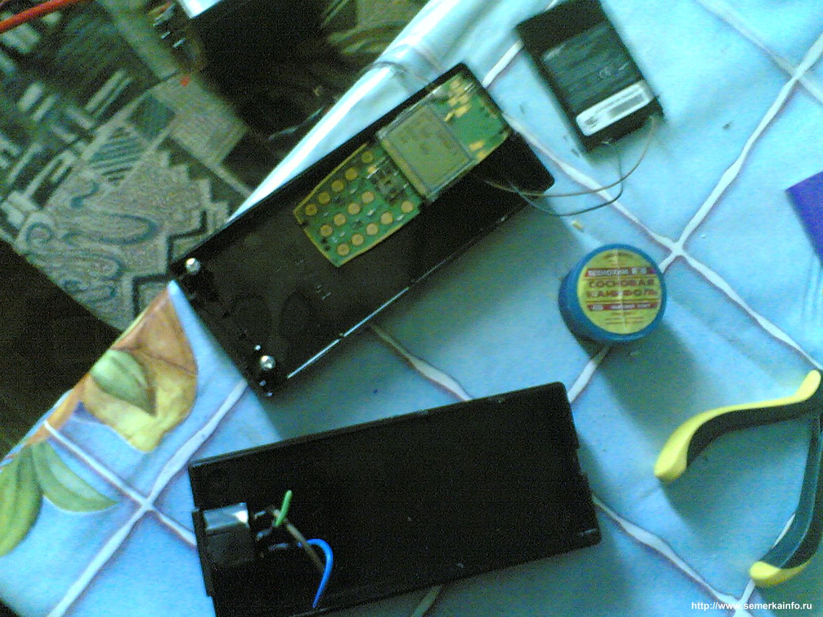

Собсно что сделанно на сегодняшний день.
Найден подходящий корпус из блока питания от циски.
разобран мой первый и самый любимый телефон alcatel ot512 к нему припаян аккум от КПК на 1200ма вместо штатного на 600а
Так же припаяна зарядка от прикуривателя. Причем лишних зарядки у меня было две. Одна китайская для нокии вторая оригинальная для GPS. сначала оригинальную для GPS зажал и попытался использовать китайскую от нокии схема примитавна большой резистор на фото греется так что мама не горюй- палец удержать невозможно, выкинул ее нафиг и припаял оригинальную от GPS тут и схема посложнее сделанна и ничгео не греется.
По поводу потребляемого тока кстати на подсевшем аккуме потребляемый ток амплитудами от 0.7 до 0.4 А сейчас аккум почти заряжен и ток потребления от 0.55 до 0.27А помотрим какой ток потребления будет когда аккум полностью зарядится
