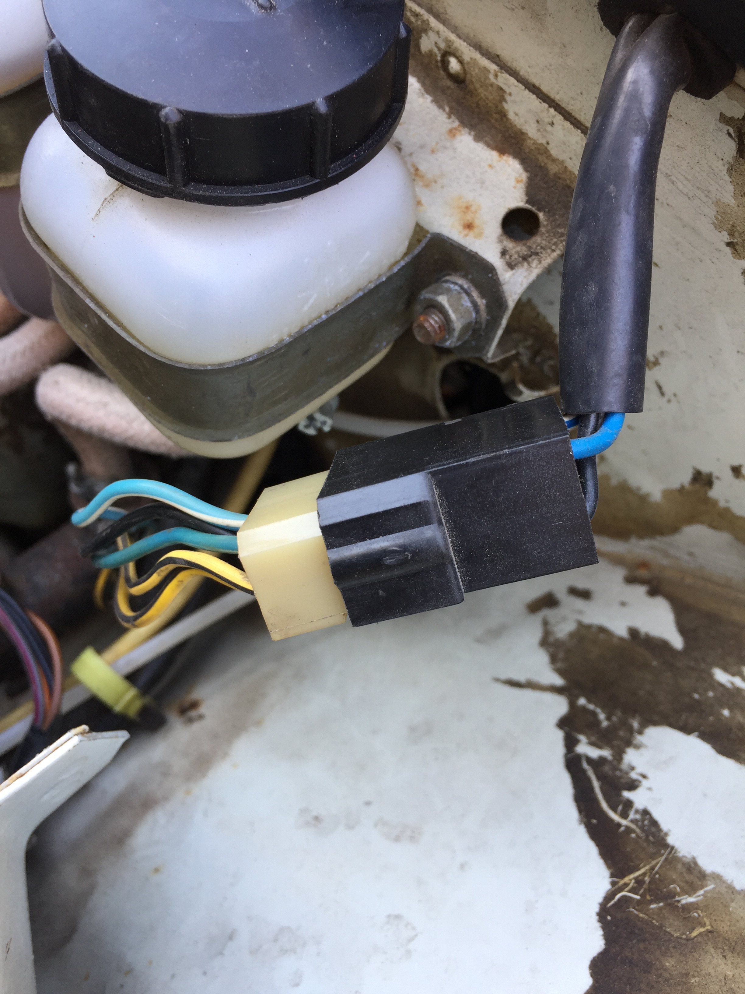

К какому жгуту из трех? Я выше приложил фотку. Не эти провода? По этим проводам приходит плюс и минус
Я же правильно понимаю, что речь идет о проверке кнопки (рычага) включения моторчиков омывайки?
Что удалось выяснить.
Есть два моторчика и к каждому подходит по плюсовому проводу.
К одному плюсу подходит двойной провод белого цвета.
К другому плюсу подходит двойной провод желтого цвета с черной полосой.
На клемме с белым проводом прозванивается минус. Как и прозванивается минус на черном проводе идущим в паре с этим белым проводом. Т.е. к одному из моторчиков подходит плюсовая (белый провод) клемма и минусовая (черный провод) клемма.
На клемме с желтым проводом НЕ прозванивается ни минус, ни плюс. Зажигание не включено. Провод (черного цвета с белой полосой), идущий в паре с белым проводом почему-то так же не прозванивается на минус.
Сделал такого ерша ))
К моторчику подсоединил от каждой пары по проводу: плюс и минус.
К плюсу моторчика подсоединил желтый провод, а к минусу моторчика подключил минусовой черный провод от пары с белым проводом.
Не включаю зажигание и включаю дворники. Дворники начинают работать. И пока они работают, работает моторчик омывателя и вода брызгает на лобовое. Работа дворников прекращается и прекращается поступление воды.
При включении дворников плюс поступил на желтый провод.
Если включить дворники в среднем положении, т.е. не постоянное включение, то видно, что плюс поступает при работе дворников и появляется минус при остановке дворников.
Если дворники зависли (остановились) посредине лобового стекла (не в крайнем правом), то в это время плюс сменяется на минус.
Но ни в каком из вариантов не работает рычаг подачи воды на руле. Т.е. не включается моторчик омывателя.

Тебе нужна двойная колодка под кожухом рулевого с цветами розовый и бело-черный. Управление идёт по "-", т.е., бело-черный - приходящий "-" с массы на подрулевой выключатель моторчика опрыскивателя, а розовый - отходящий, он идёт на ЧЯ, разъем Ш3 пин 2. Далее этот "-" через ЧЯ проходит на Ш7 пин 8, и уходит на моторчик, а вот "+" берется с моторов стеклоочистителя, с контакта 4 (желто-черный провод). На этом желто-черный проводе появляется "+" только при включении зажигания, т. к. он поступает от Ш7 пин 2 ЧЯ через предохр. 2 с Ш1 пин 8 от замка зажигания с клеммы INT. Самое простое в твоём случаем - выяснить, приходит ли "-" на выключатель подрулевого и уходит ли "-" с этого выключателя омывателя на розовый провод при нажатии рычага на включение омывателя.

По стандартной схеме - питание моторчика омывателя от колодки моторчика дворников постоянным "+", моторчик включается приходящим с подрулевой выключателя "-" . Но! Машину покупал не новой, верно? Стоит учитывать, что заводскую схему могли и переделать, по какой-либо причине проложив и подключив провода по-другому. Теперь физически (т.е., просматривая, где он проложен)
иди по проводу "+", подходящего к моторчику омывателя, так и выяснишь, откуда он запи́тан по "+".

+ нет на Ш7 пин 2. Скорее всего это Результат моей разборки монтажного блока. Надо будет купить б/у монтажный блок.
Сейчас плюс появляется на насосе омывателя, когда работают дворники. Поэтому насос можно включить только при их работе.
На колодке, идущей к дворникам, рядом с тормозным бачком плюс появляется только при включении дворников на желтом и синем проводе. На синем с белой полосой плюс пропадает, когда дворники достигают крайнего правого положения (такая же работа плюса и на насосе). И как ранее писал для работы дворников не надо включать зажигание.
