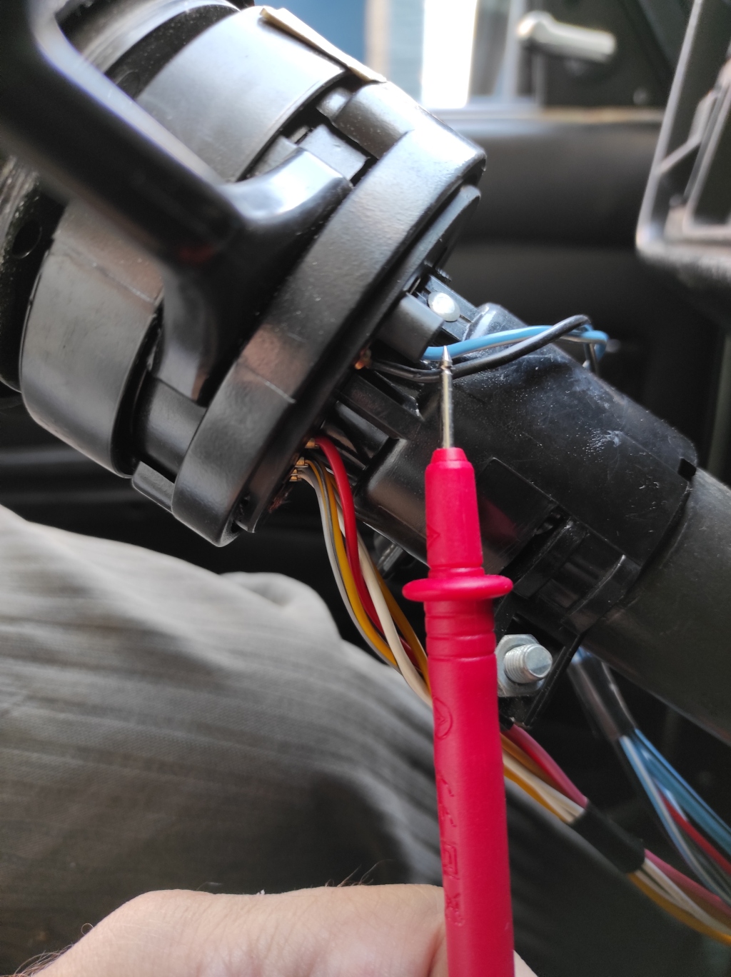

Проверять - мультиметром или контрольной лампой, подсоединяться к разъему жгута от подрулевого переключателя, он находится под кожухом рулевой колонки.
"...Моторчики дворников на фарах сломались и подача воды к фарам была давно "закрыта"...." Это же сколько лет машине, что стоят очистители фар?! Их на "внутренние" машины не ставили уже с самого начала 90х гг., а только на экспортные!

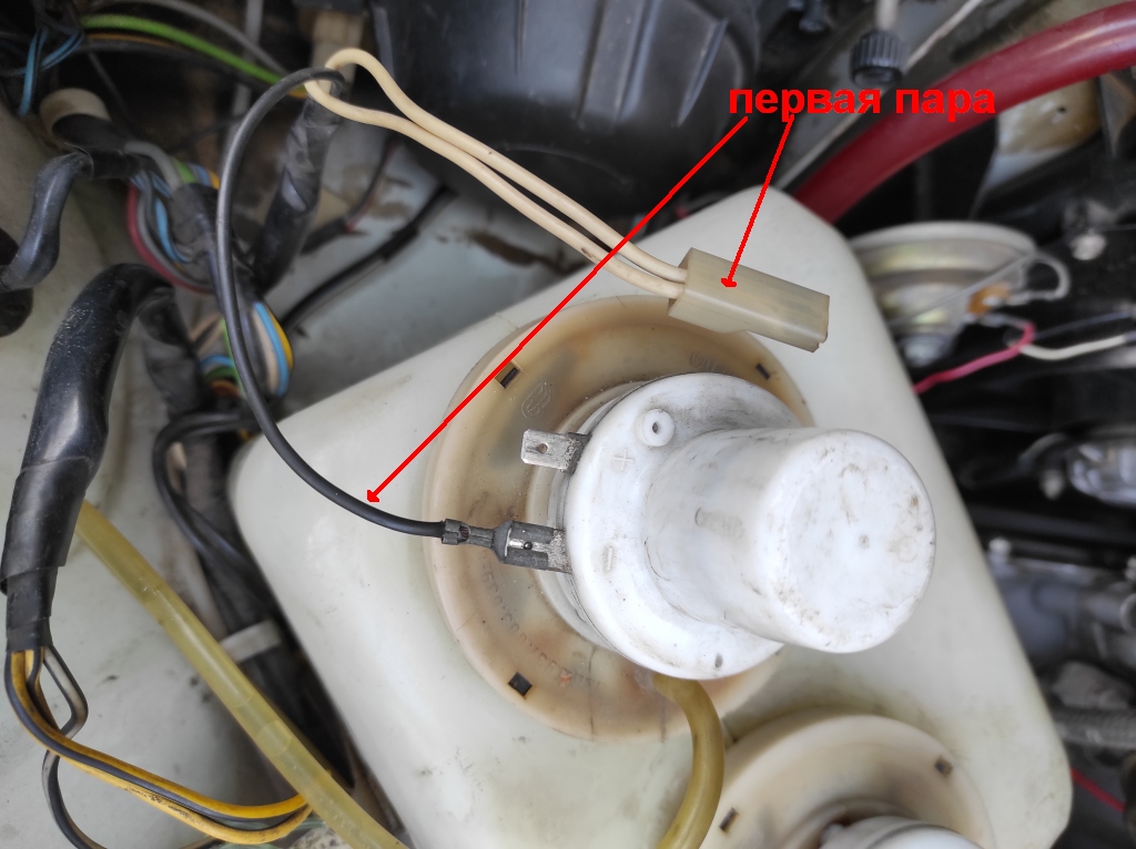

К какому жгуту из трех? Я выше приложил фотку. Не эти провода? По этим проводам приходит плюс и минус
Я же правильно понимаю, что речь идет о проверке кнопки (рычага) включения моторчиков омывайки?
Что удалось выяснить.
Есть два моторчика и к каждому подходит по плюсовому проводу.
К одному плюсу подходит двойной провод белого цвета.
К другому плюсу подходит двойной провод желтого цвета с черной полосой.
На клемме с белым проводом прозванивается минус. Как и прозванивается минус на черном проводе идущим в паре с этим белым проводом. Т.е. к одному из моторчиков подходит плюсовая (белый провод) клемма и минусовая (черный провод) клемма.
На клемме с желтым проводом НЕ прозванивается ни минус, ни плюс. Зажигание не включено. Провод (черного цвета с белой полосой), идущий в паре с белым проводом почему-то так же не прозванивается на минус.
Сделал такого ерша ))
К моторчику подсоединил от каждой пары по проводу: плюс и минус.
К плюсу моторчика подсоединил желтый провод, а к минусу моторчика подключил минусовой черный провод от пары с белым проводом.
Не включаю зажигание и включаю дворники. Дворники начинают работать. И пока они работают, работает моторчик омывателя и вода брызгает на лобовое. Работа дворников прекращается и прекращается поступление воды.
При включении дворников плюс поступил на желтый провод.
Если включить дворники в среднем положении, т.е. не постоянное включение, то видно, что плюс поступает при работе дворников и появляется минус при остановке дворников.
Если дворники зависли (остановились) посредине лобового стекла (не в крайнем правом), то в это время плюс сменяется на минус.
Но ни в каком из вариантов не работает рычаг подачи воды на руле. Т.е. не включается моторчик омывателя.
