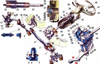

Vadim 77 писал(а):Рулевая колонка может скрипеть (в ней 2 подшипника)
Это поз.22 на картинке. Sem93Сними пластиковый кожух р/колонки и внимательно выслУшивай место происхождения скрипа. Может скрипеть и неподвижный контакт бибики.

У меня в сильные морозы скрипела резинка рулевой колонки, что внизу на моторном щите возле педалей. Силиконовая смазка - пшик и готово. А еще может скрипеть контакт дудки, Буйный меня опередил.
P.S. Опираясь на рисунок выше - это резинка №44
