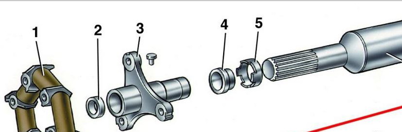

Dark_FrienD
"свистеть" может еще подвесной подшипник.

Re: Звуки, стуки, бряки в ходовой обсуждаем здесь
Непрочитанное сообщение Буйный » Чт апр 11, 2013 16:48:56
Dark_FrienD, посмотри фиксацию усиков обоймы сальника фланца эластичной муфты, поз.5 рисунка
