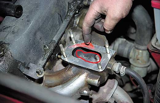

ага и еще вчера шурин рассказал что у него на москвиче 412 стоит карб 2105 и вот в этом месте
обведенное красным,он поставил мочалку для мытья посуды,железную,которой драют нагар.но она не теперешняя а еще та,советская.мотивировал он это тем что она нагревается и смесь попадая на нее испаряется быстрее.спрашивал его про то не ломается ли она от перегрева и осколки попадают в поршня-говорит все гуд и проверяет ее на целостность.что скажите про такую деятельность?стоит сей девайс около 10 лет уже
но не судите строго,есть ли в этом положительные моменты

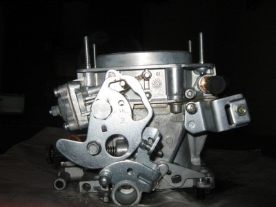

Непрочитанное сообщение Tarsik » Пт дек 10, 2010 18:05:20
сегодня привезли карбюратор,менеджер уверял что он оригинал,от офдиллера из харькова.вот пару фоток
надеюсь что я непопал

Непрочитанное сообщение VladiZlav » Пт дек 10, 2010 18:24:18
Я на интерес на сайте ДААЗА посмотрел, как отличить подделку от оригинала. И что вы думаете? Дословно:
# Вопрос:(14/01/10)
Хочу приобрести в магазине карбюратор 21053-20. Цена не маленькая и не хотелось бы взять подделку. Подскажите, как отличить подделка или настоящий ? Где-то читал, что если в пакетике идет, то возможно подделка, а в коробке настоящий.
Ответ:
Информации о подделках карбюратора не имеем. Как правило, изделия выпускаемые в небольших количествах не подделывают. Обратитесь за помощью к специалисту СТО.
Трындец врут, ведь реально подделок вагоны... :cigar:

Непрочитанное сообщение Tarsik » Пт дек 10, 2010 18:33:36
а у меня в пакетике,а пакетив в коробочке,наверно на 1/2 оригинал :thumbsup:
