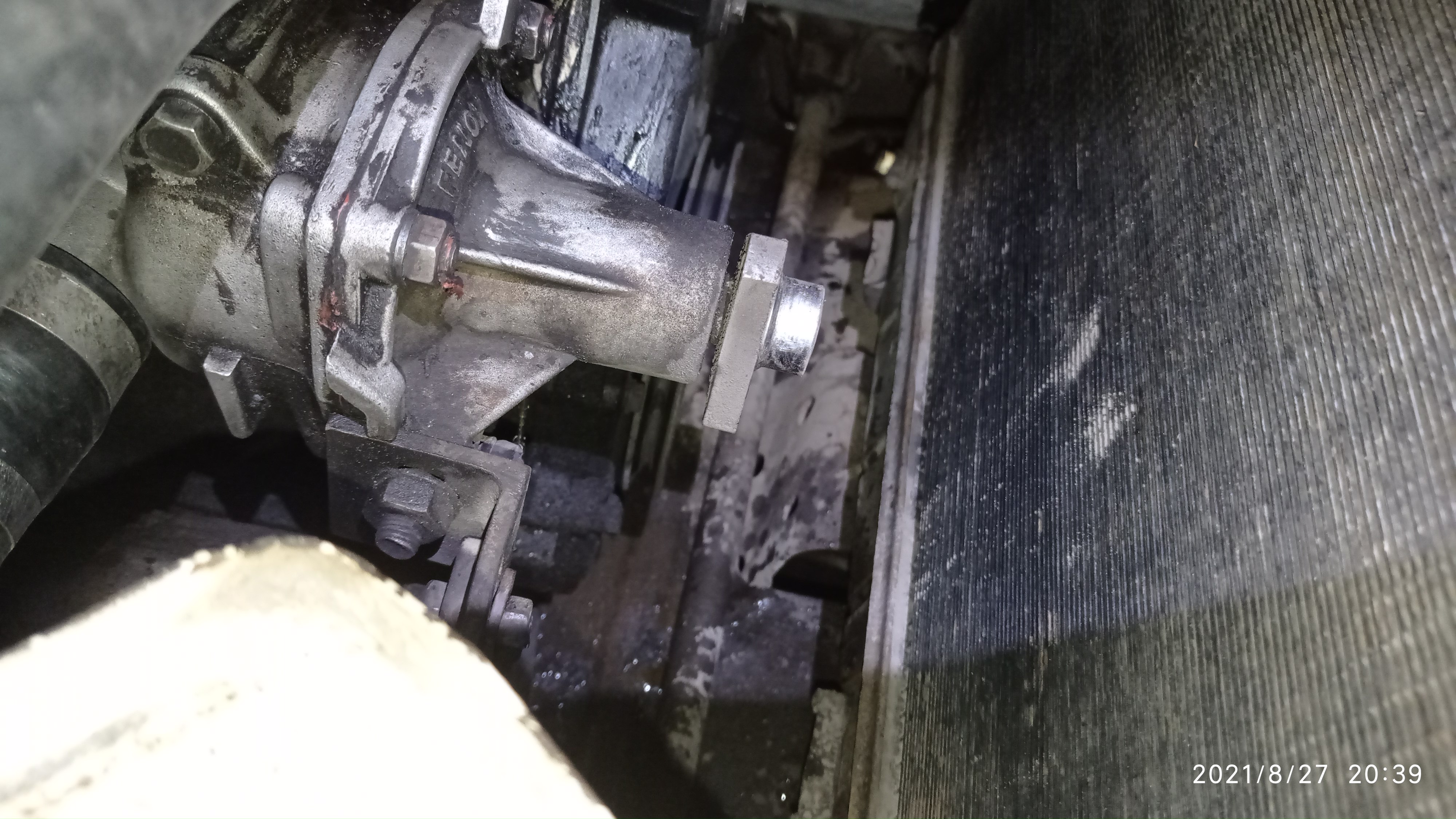

:cigar: долимонился я. Токошо чуть не закипел. Случайно на приборку глянув-после заправки. Смотрю бенз полбака, а темпер на всю!!! Помню у меня приборы глючат и оба шкалят! Но тут же не оба. Так я стал. Бачок пустой! Долил полный и слил в движок. водой. Слышу детоэтечёёёёт. Помпа потекла. Сальник!
А я ещё и хотел перед морем купить в инете на запас!! Бо ей уде лет 10. Фенокс! А терь придёва в магазе рядом на треть дороже уплять. Хотя я и эту купляв в магазе этом рядом который!
Отправлено спустя 15 минут 8 секунд:
Хотя сёдня утром в гараже какую-то лужицу видел справа. но думав шо то с крышкы радиатора травит, бо я без герметика щасэездю. А то помпа покапывала :yucky:
Отправлено спустя 10 минут 37 секунд:
:fear: а сейчас отзывы про фенокс - какашка. https://detali.zp.ua/catalog/4916-nasos ... /#comments
