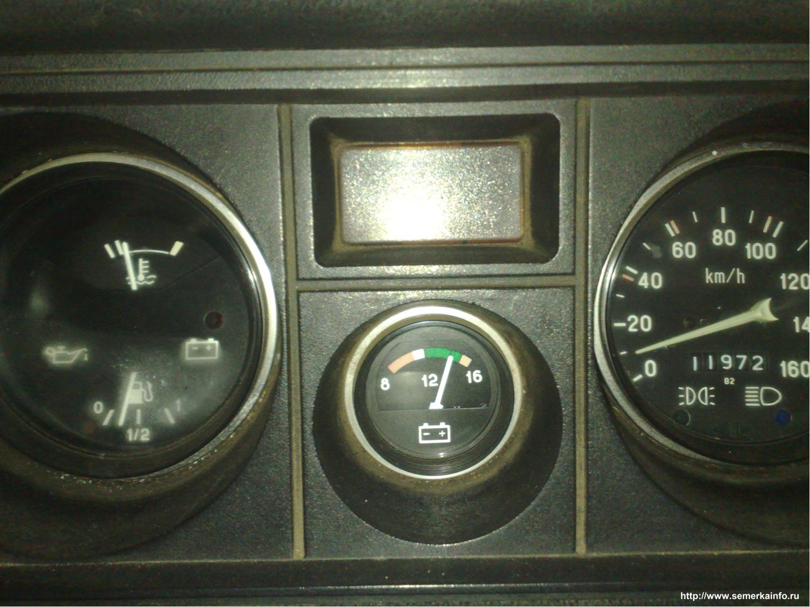

21053 2000 г.в. карб, завел, поехал, все норм, но после 50-100 км, не глуша, на холостом начинает гореть масло, допустим на 100 км/ч нажать сцепление, если машина постоит минут 20, лампочка не горит, и снова через 50-100 загорается лампа, может и не через 50-100, я просто в другом городе работаю и когда приезжаю вот такая проблема!
только завел
а это сцепление нажал, через 3-4 сек загорелось

Непрочитанное сообщение Антон80 » Вт янв 03, 2012 19:02:39
y279m
Судя по всему, тему не читал..

Непрочитанное сообщение y279m » Вт янв 03, 2012 19:14:34
Антон80 писал(а):Судя по всему, тему не читал..
читал, но не все, моей проблемы не было вроде(

Непрочитанное сообщение гость » Вт янв 10, 2012 17:26:32
y279m писал(а):читал, но не все, моей проблемы не было вроде(
Была, была. Мало нагрелось - его вязкость уменьшилась - дали о себе знать проблемы в системе смазки, питания, в подшипниках скольжения. Что у тебя? Читай форум и определяй.
