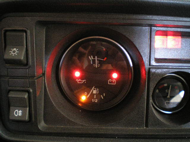

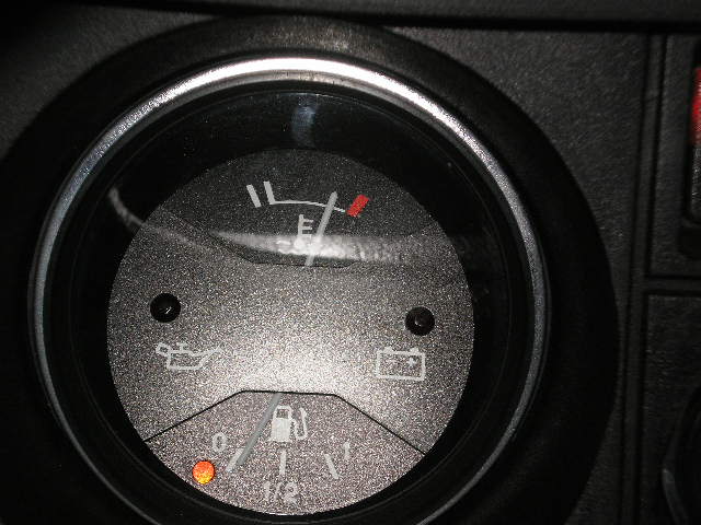

Вот Т при определённом положении стрелки указометра, хоть это и 2105 инж, но можно визуально перенести на 2107 с её цветными секторами. Т: 80—83—90—100. Указатели одинаковые, сравни. При езде обычно было 85°С

У меня машина больше 10 лет, я знаю какая температура всегда была при езде зимой. Сейчас стрелка еле заходит в зелёную зону на ходу. И все стёкла заморожены. Зачем мне фото 2105-то????????????? :no:

и тебя с наступающим. Грамотно составленный вопрос - это уже половина ответа. А фотка выглядит многообещающе...
