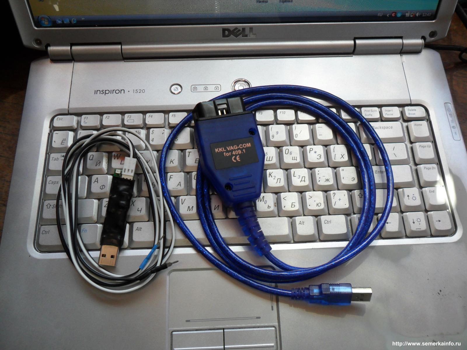

Получил с Али адаптер KKL VAG-COM 409.1 за 7 баксов с доставкой http://www.aliexpress.com/snapshot/6256863920.html. Подружил его с фришными OpenDiagFree 1.4, kwp_d, stevaz и АвтоВАЗNEW. Слева старый "свисток" от RD-LAB.

Буйный писал(а):Получил с Али адаптер VAG-COM за 7 баксов с доставкой
Какие возможности у него?

У меня чот кроме OpenDiagFree, ничего не коннектится...
Шнурок у меня такой, через него и шился.

Йожык писал(а):Какие возможности у него?
У него одна возможность - законнектиться с ЭБУ, а если это произошло, то дальше вступают в силу только возможности самой диагностической проги. Прошивка - только с "подтяжкой "+" и "-" 12В на столе. ОупенДиаг самая красочная по интерфейсу, а возможности у всех фришных примерно одинаковые - чтение кучи текущих параметров, запись логов, графики, управление исполнительными механизмами ЭСУД, электропакетом, диагноза подушек, АБС, климата и пр.
