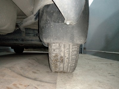

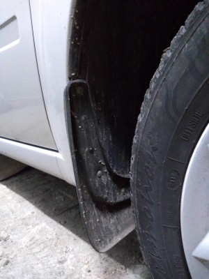

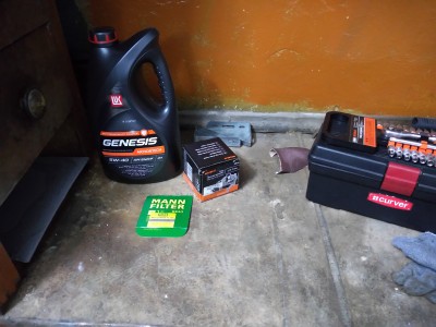

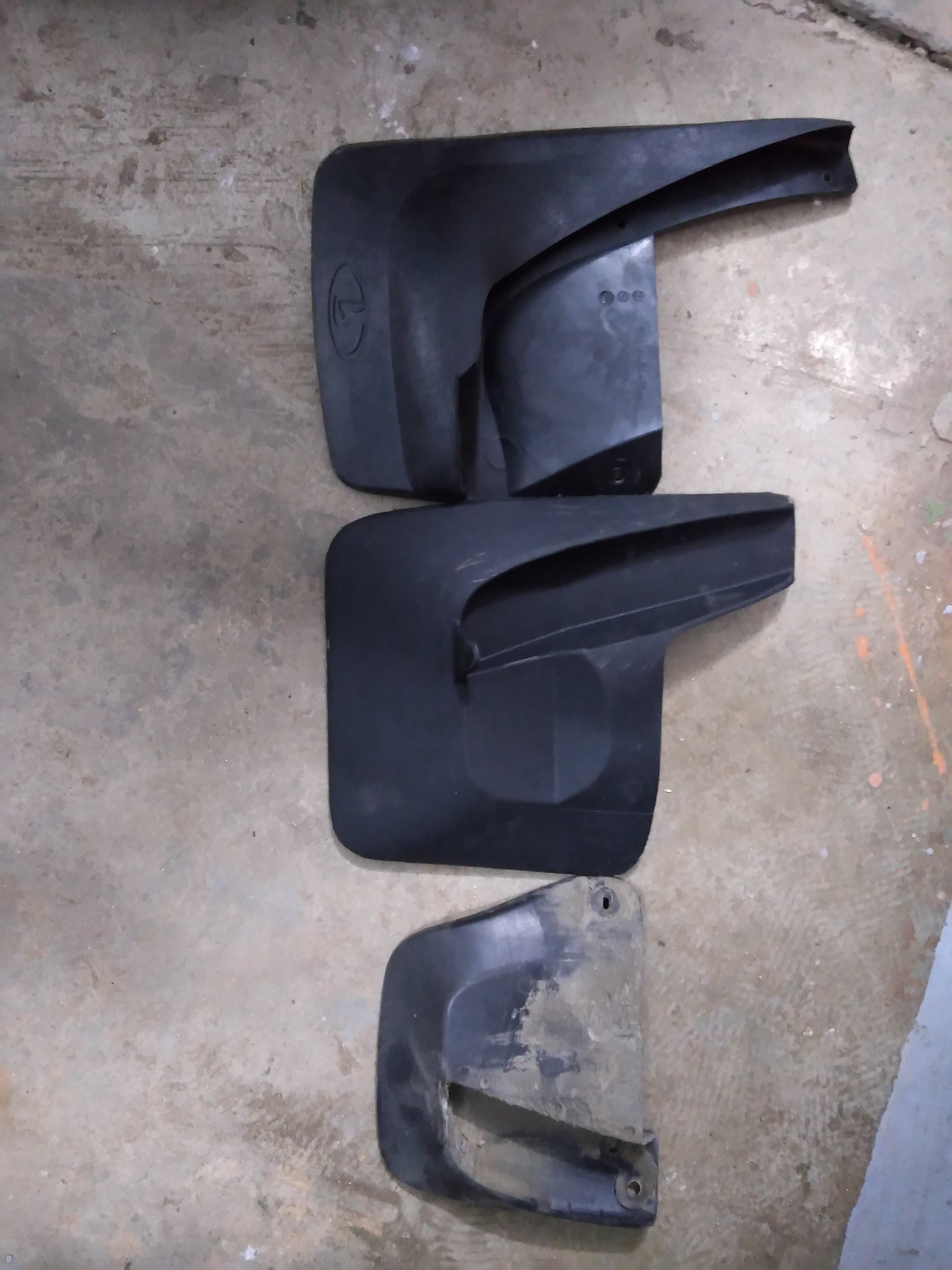

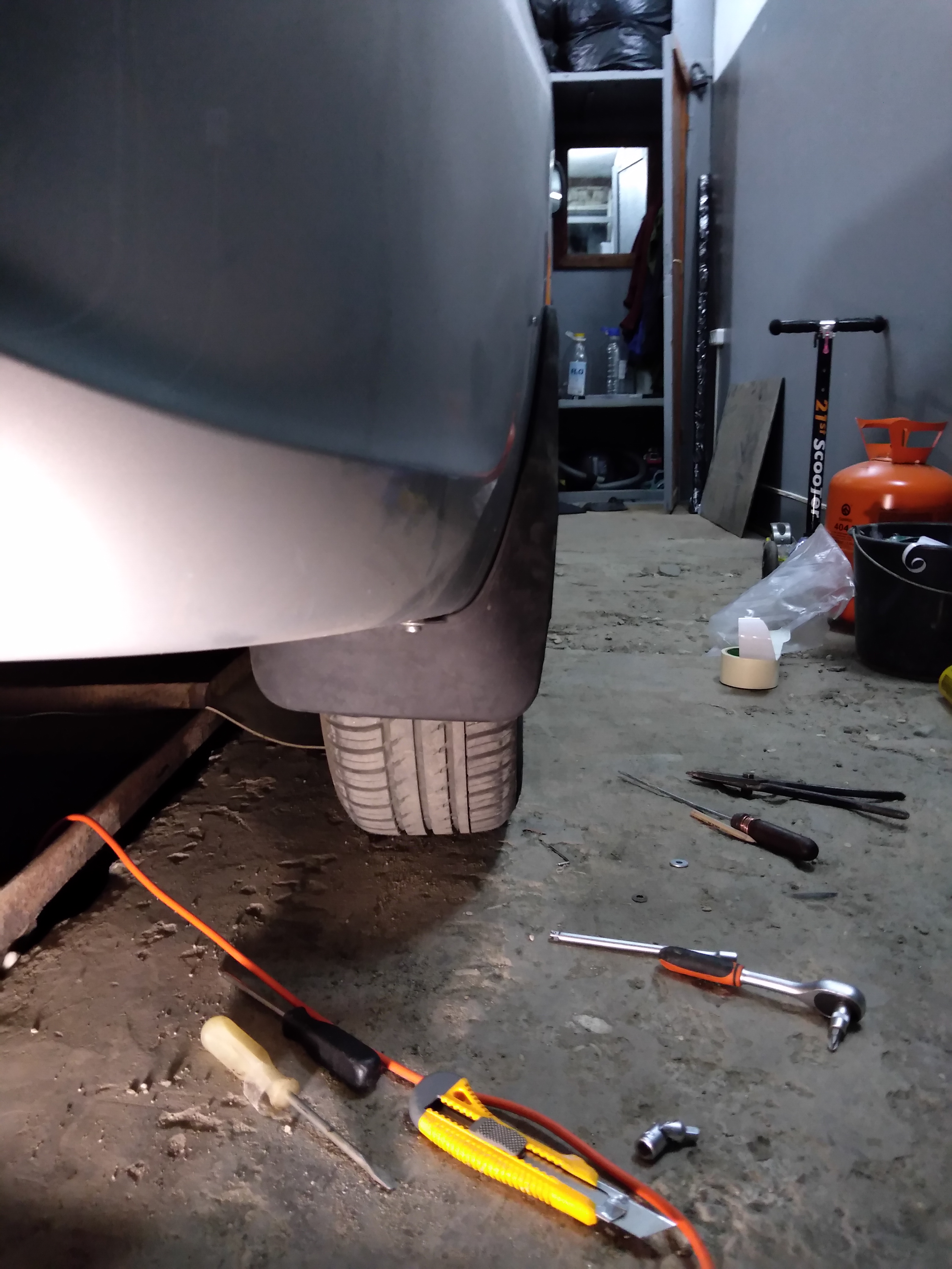

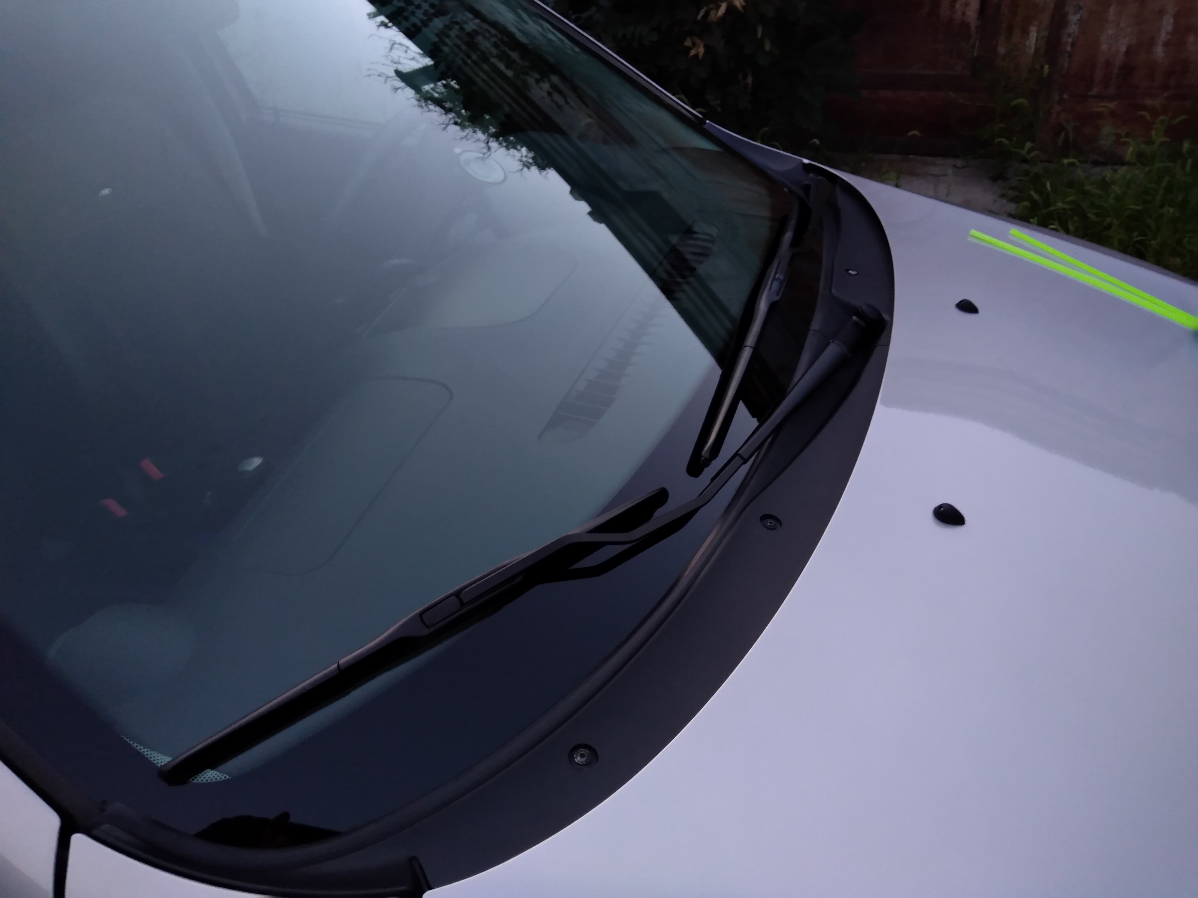

Пробег 23 тыс. с копейками. Прикупил новые "дворники". Какие-то гибридные. Попробуем. Родные начали скрипеть. Сменил масло. Пока еще купил ЛукГен предыдущей линейки. Из новой еще нигде встречал. Случайно на "автостолице" увидел задние брызговики нормальной длины. Заказал. Установились без всякого "допиливания". После сентябрьской поездки в Анапу пополнил казну на 250 рупий. :i Через неделю зятя коллеги там-же заловили. Превышение на 60 км/ч. Квитанцию прислали на 1000р. :hmmm: Так что я еще прилежный водитель. :D

У меня гибридные Denso год уже, перед морозами сменю на бескаркассные Бош, уже полосят, зимой все равно обмерзают.
Брызговики норм :thum1:
Ключ для фильтра - может и пригодится когда-нибудь :thum1:
Смотрел и те, и те. Но цена на них аховая. Взял AVS. На год хватит-нормально.

В этот раз им откручивал. Гораздо удобнее чем руками. Двумя руками подлезть не могу, а одной проблематично откручивать. Перед заменой, плюнул, и купил. :D

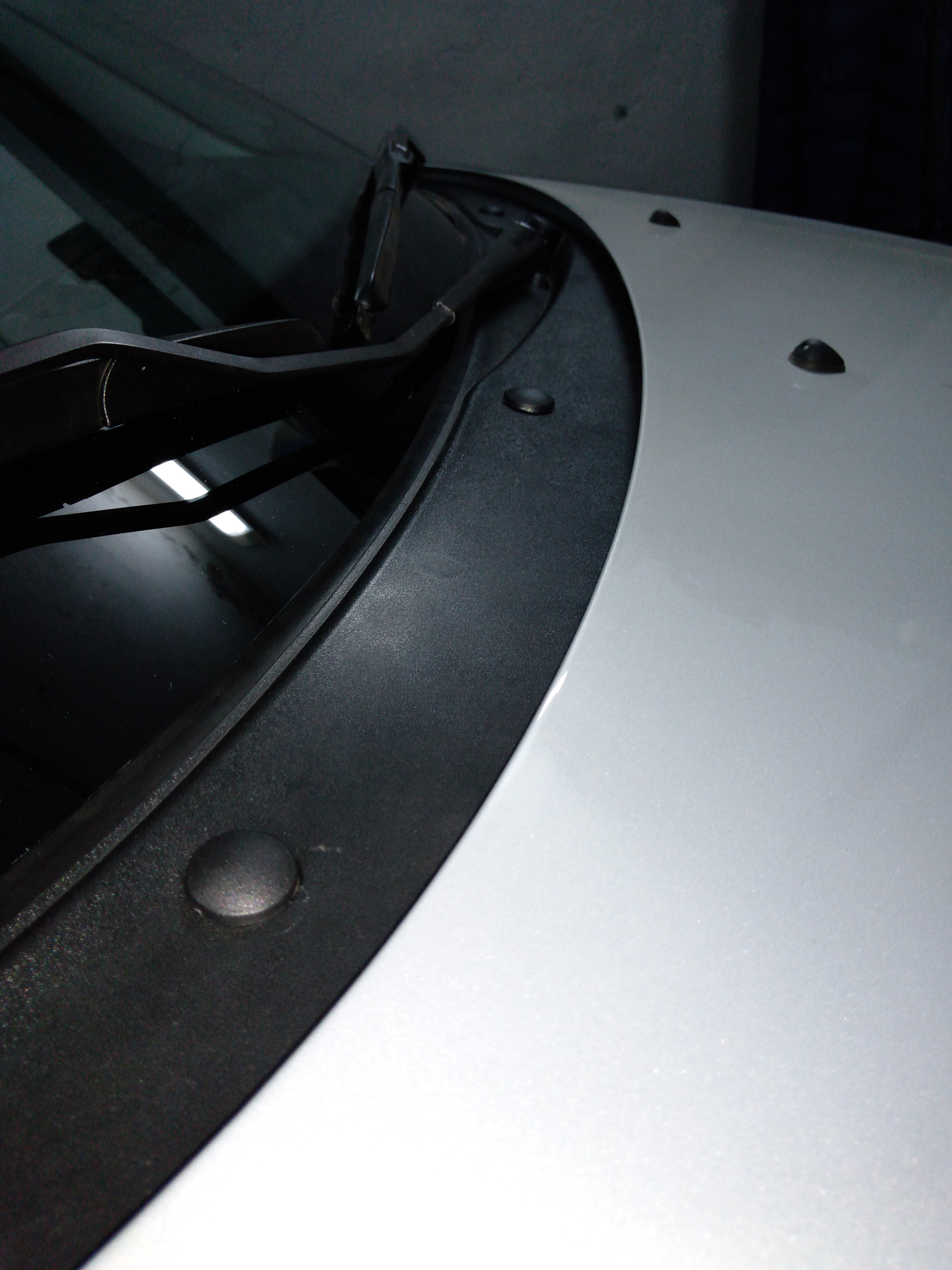

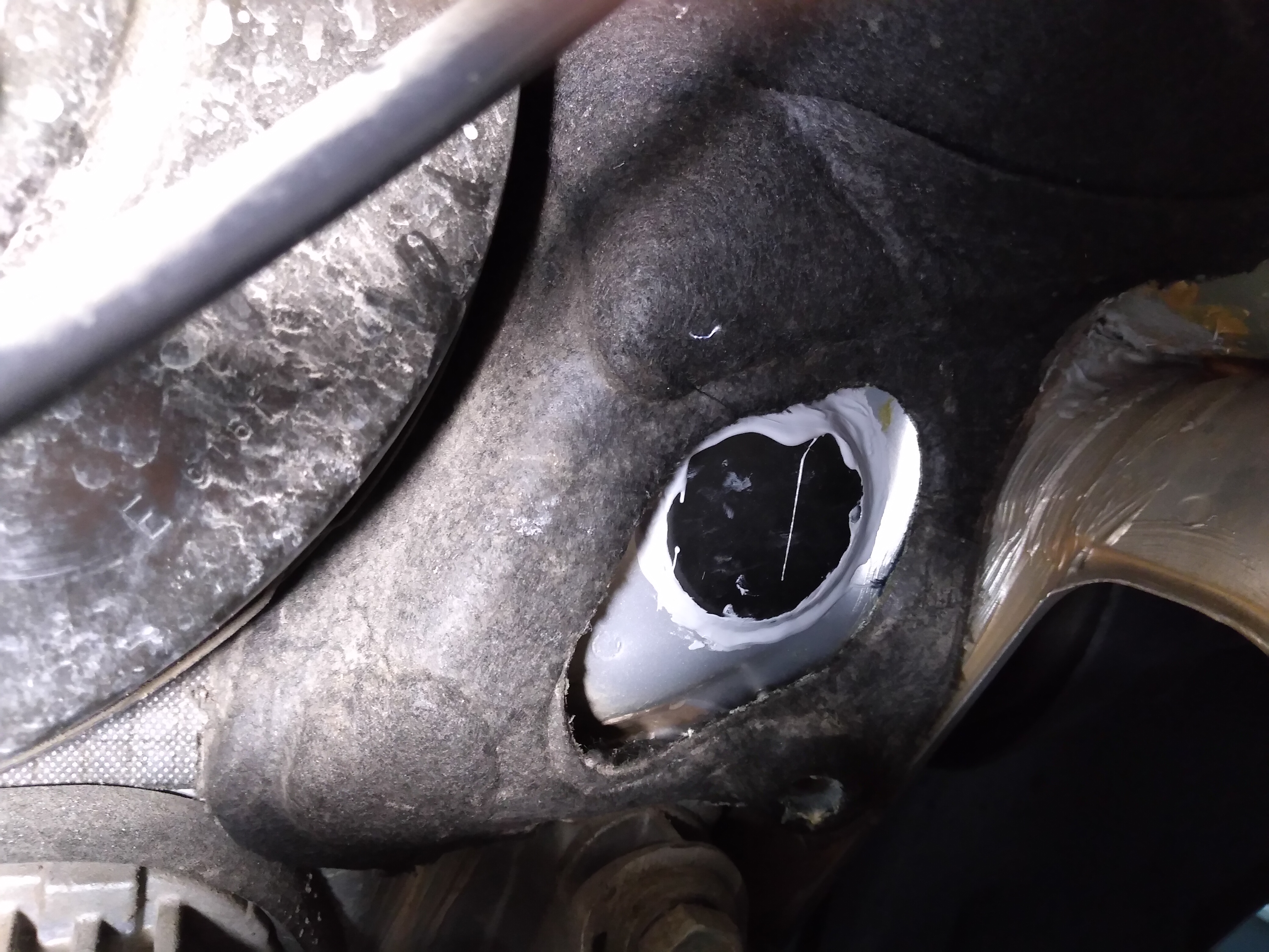

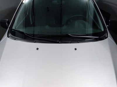

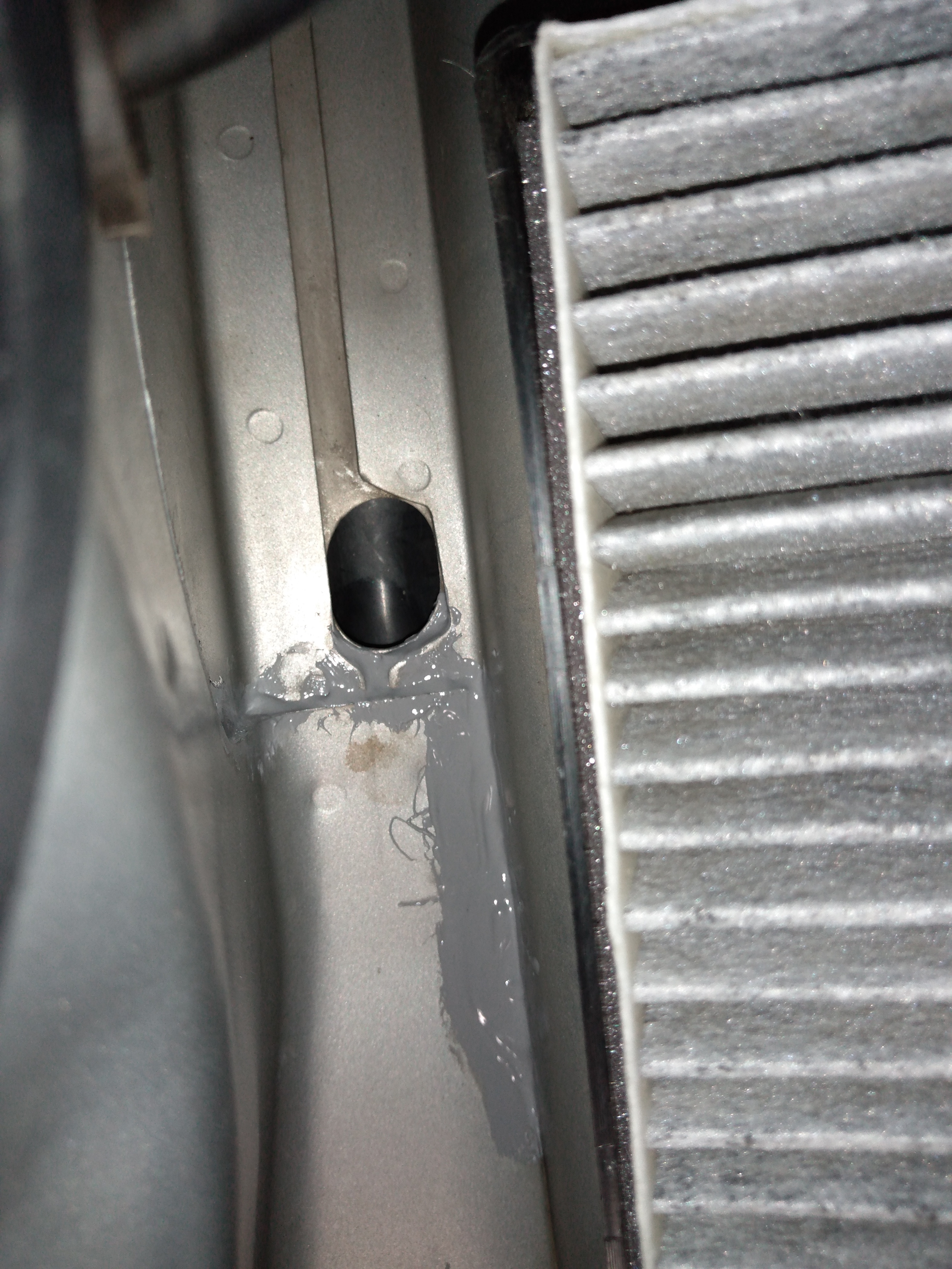

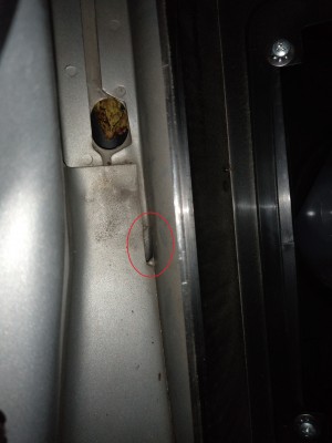

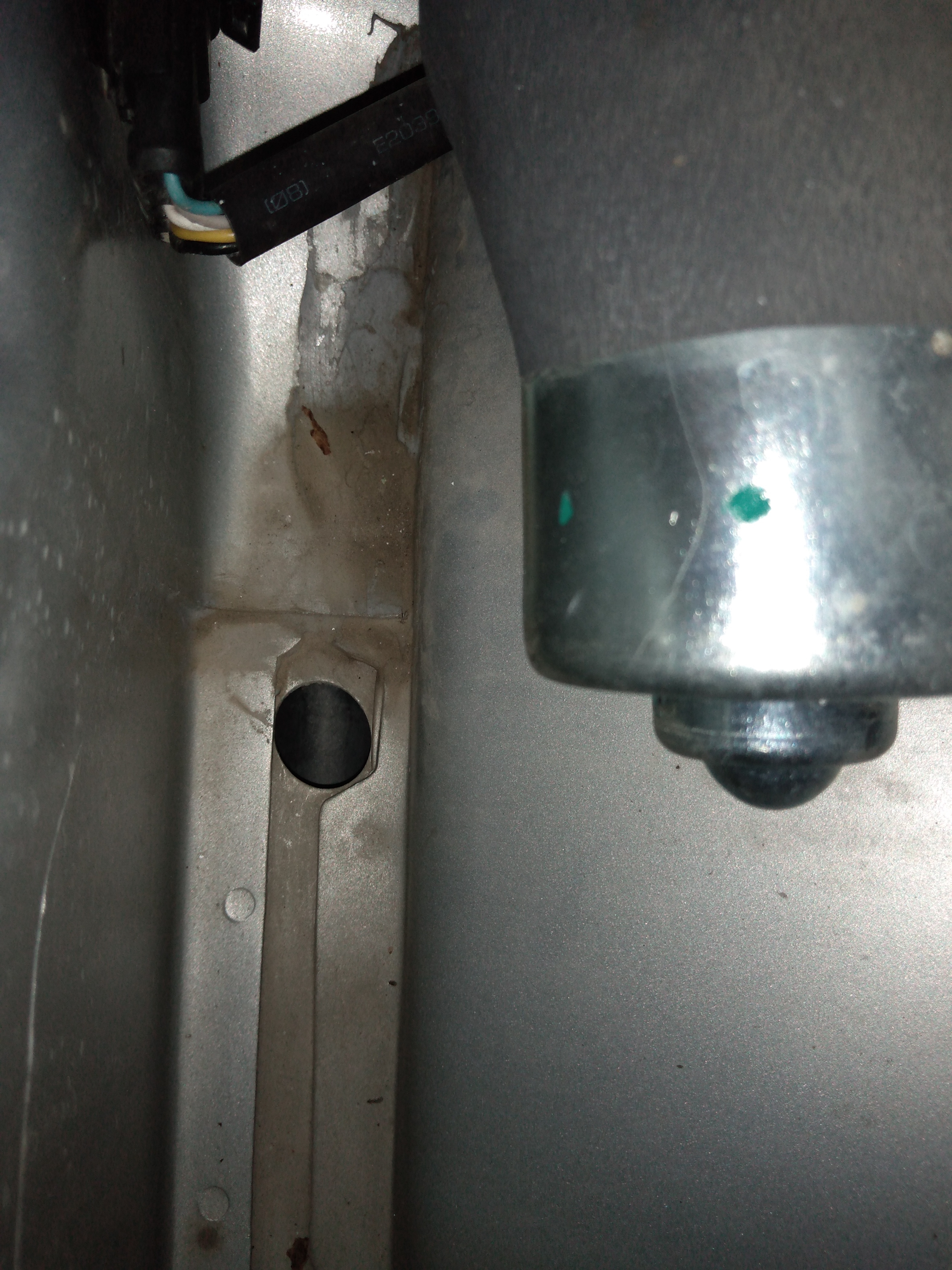

Еще в прошлом году обратил внимание на щель возле дренажей под жабо, образующуюся при стыковке кузовных панелей. Стекая от центра, вода до дренажа попадала в неё. Слева сразу же замазал герметиком. Недавно чистил после лета салонный фильтр и справа залепил.

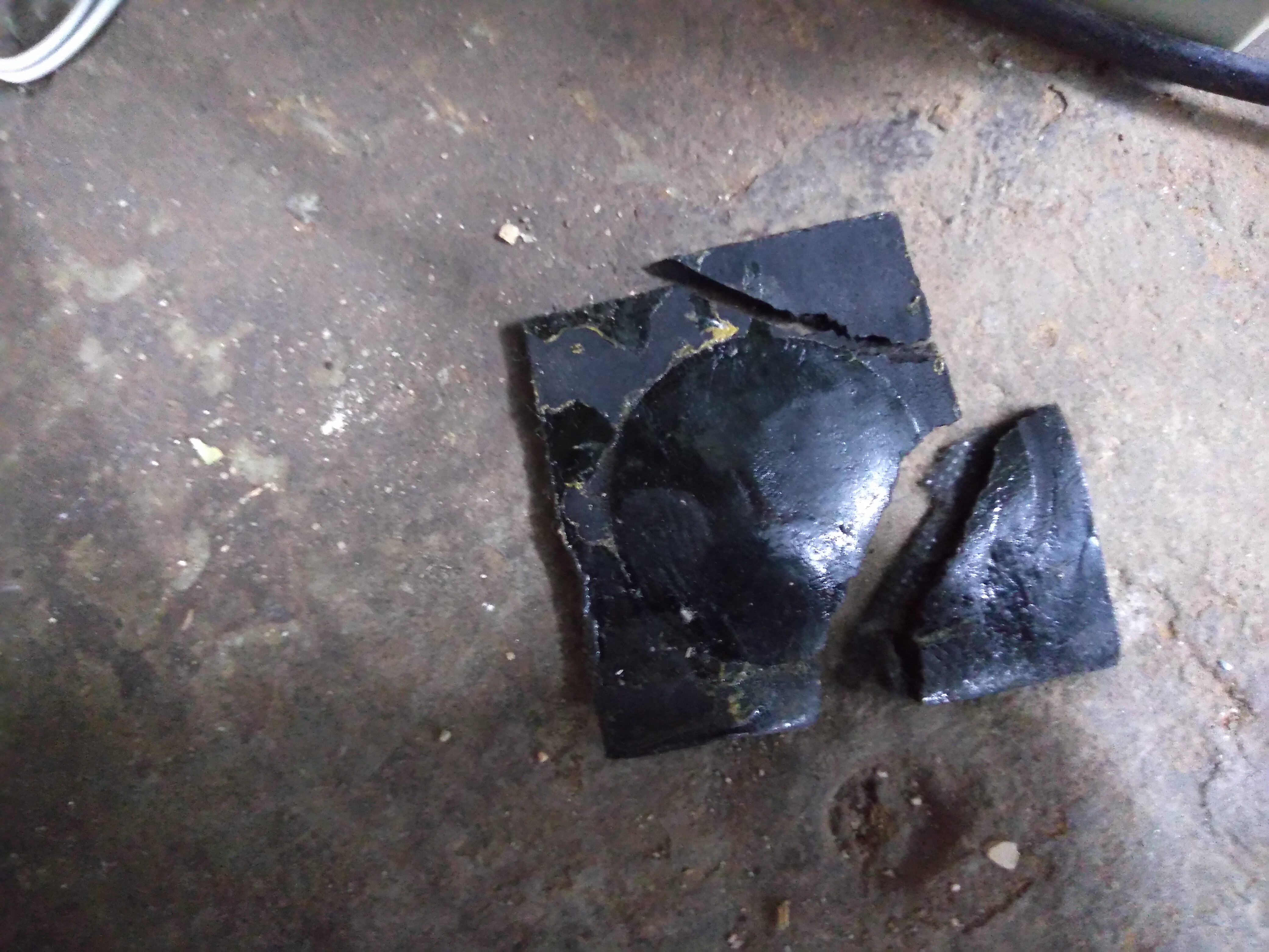

Самое интересное, что слева вода через эту щель попадала как раз в район заплатки отверстия для шлангов гидрокорректора (на Гранте). На Калине это отверстие с завода закрывают заплаткой из какого-то вибро или шумоизоляционного материала. Вместо заплатки отверстие закрыл заглушкой пола 2101.
Приятные мелочи.
Вот такие у нас туманы. Температура за бортом -10С.

У меня через эту заглушку установщики ГБО провода управления протянули и по ним через эту щель в салон вода натекла :devil:, загерметизировал и щель, и провод, установщикам в сентябре заехал и сказал про их косяк, чтобы на других машинах не делали лажу. Слабо верится, что прислушаются, но совесть чиста.

У меня заплатка еще держалась, но уже "дубовая" была.

она с завода такая

Снову она мягкая была.

у меня машина январская, брал в мае - дубовая была :D

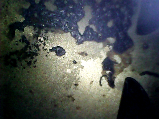

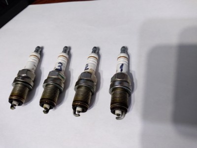

Сменил свечи заводские при пробеге 27900 км. Судя по их состоянию, они еще столько бы пробежали. Вкрутил энгельсовские АУ. В 4м колодце обнаружил немного масла. Честно признаюсь, сначала запаниковал. :i :D Но, как оказалось, у редкого шестнаря там сухо, да и потом встретил здесь высказывание Буйного на эту тему:
Чт окт 10, 2019 18:09:39
Если в четвёртом колодце масла в шеснаре нет, то надо проверить щуп двига.

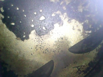

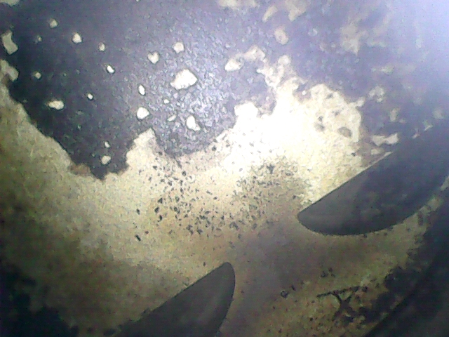

Залез камерой в цилиндры. 4й цилиндр не сфоткал, так как голова уже другим была занята. :D

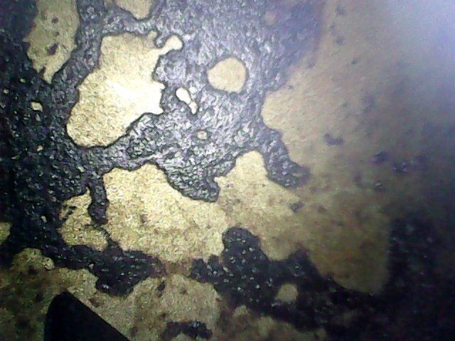

Поверхность поршня 1го цилиндра при пробеге 18000 км.
viewtopic.php?p=919716#p919716
Ну и свечки. Кстати, зазоры у них были как и у новых.

Нагара стало меньше?
Благодарил (а): 405 раз
Поблагодарили: 389 раз
Lada Kalina 2 Универсальная
Непрочитанное сообщение Василь » Ср фев 12, 2020 19:15:29
Вт фев 11, 2020 20:15:08
Выходит так.

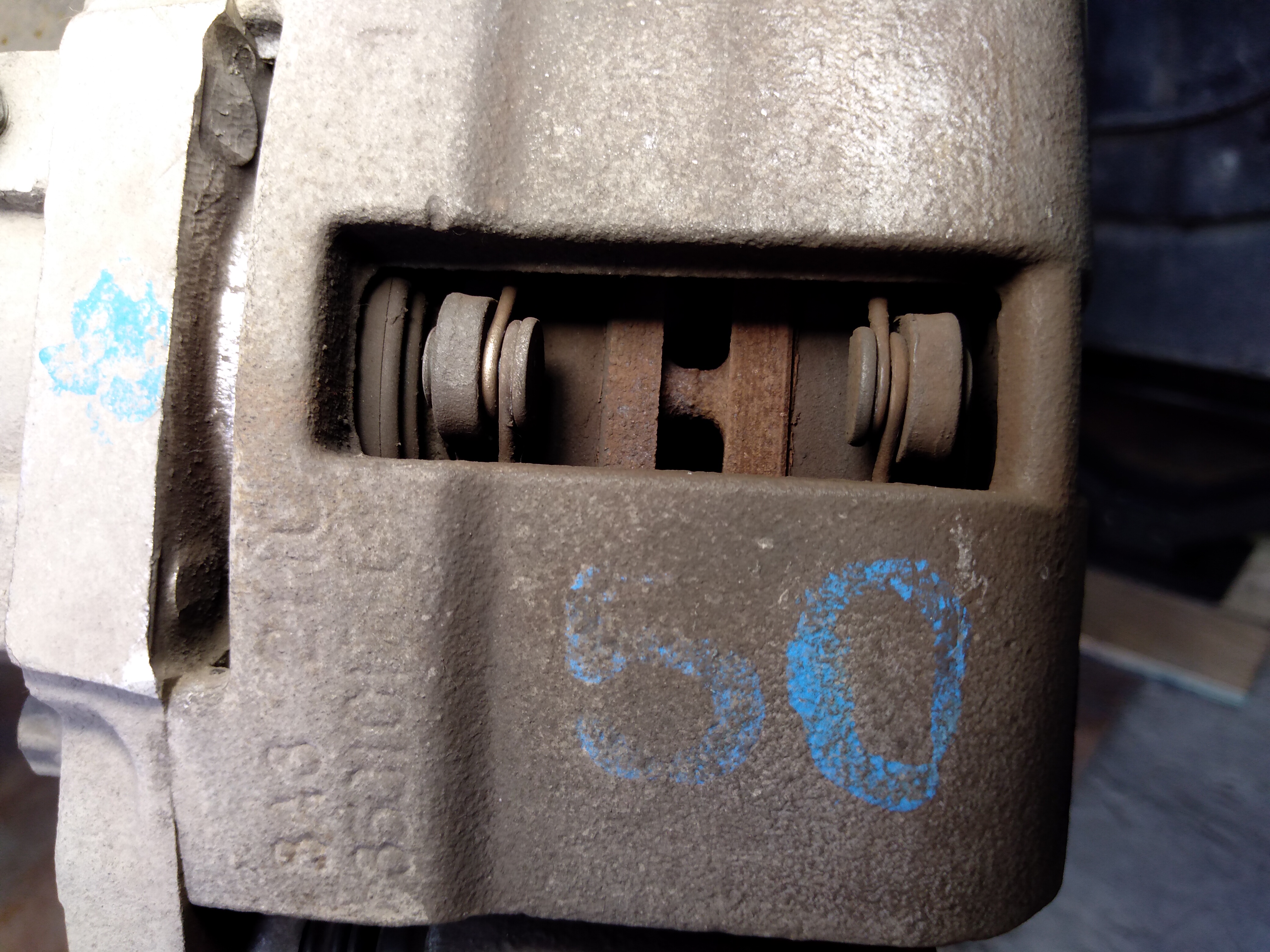

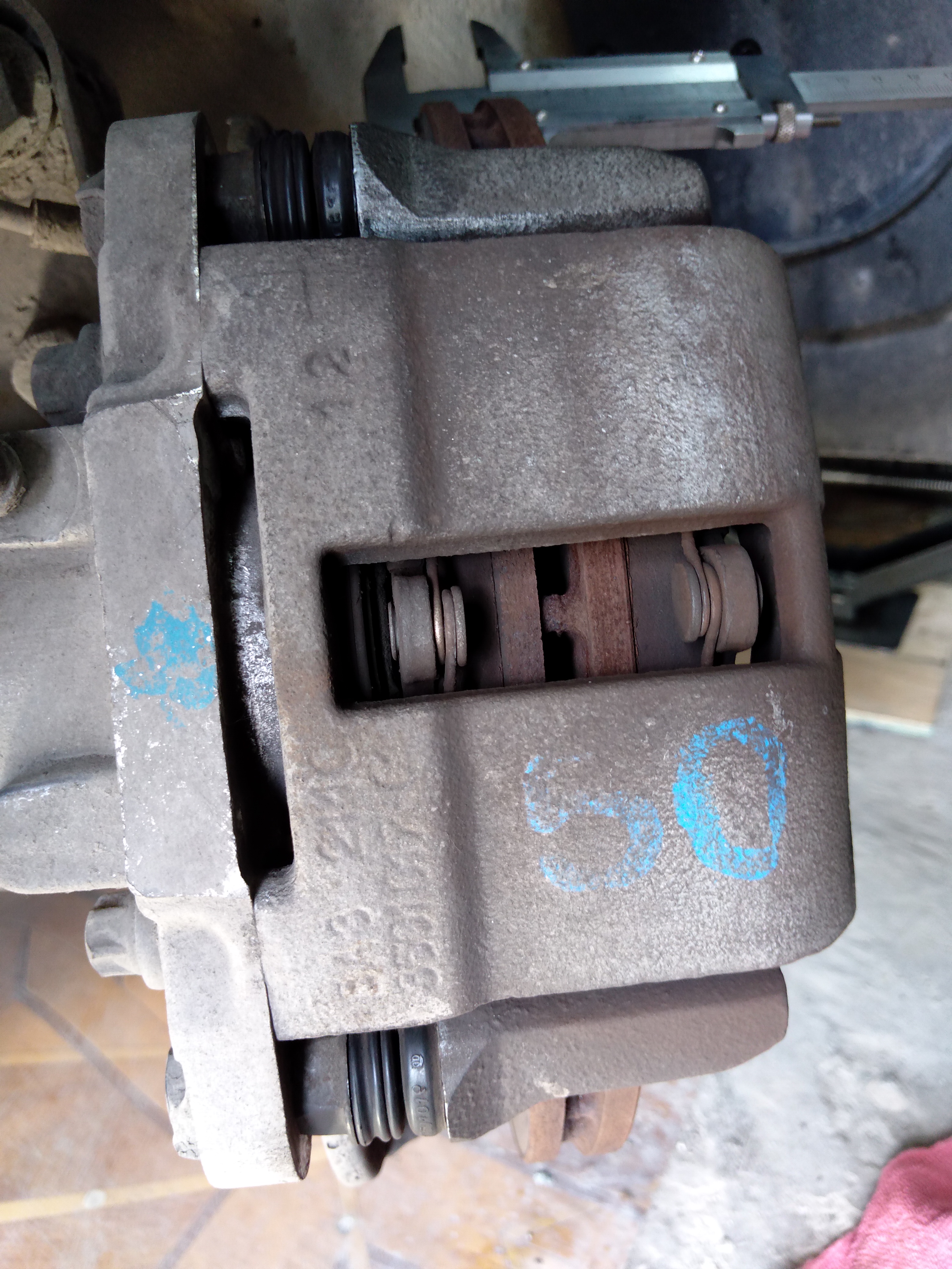

Полез сегодня посмотреть на пыльники направляющих суппорта. В общем, они в идеале. Единственное, правый нижний на половину не был одет на буртик направляющей. Видимо еще на конвейере. Увидел это когда прокрутил его, чтобы кистью почистить.

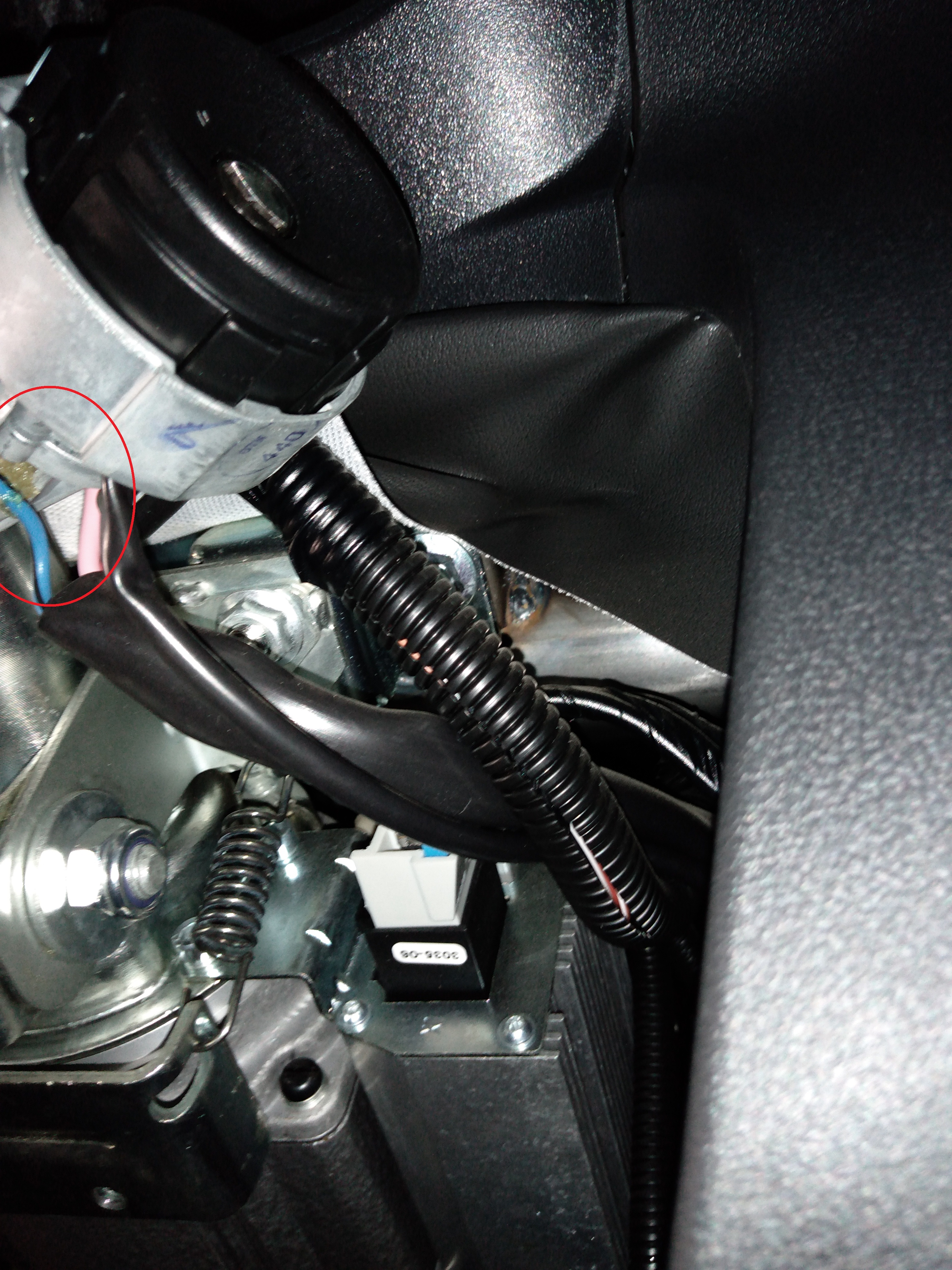

С приходом летней жары, опять начал закусывать замок зажигания. Ключ не поворачивается на 2-положение. В прошлом году пару раз смазывал замок лит.смазкой через трубочку. Видимо немного смазки всё-таки попадало куда надо, так как некоторое время после этого закусываний не было. В этом году "плюнул" и раскидал замок. Виной всему привод блокировки руля. По его выступу движется направляющая личинки. Так место соприкосания было сухое. Смазки в замке было достаточно, но не этом месте. На приводе образовалась ступенька, в которую упиралась направляющая. Шлифанул место контакта, всё смазал. Теперь замок "работает" мягко.
При разборке понял, что смазывать трубкой через личинку нижнюю часть замка бесполезно. Так как в нижней крышке имеется отверстие по центру личинки, и вся смазка (в моём случае аэрозоль литий) через него уходит наружу, не задерживаясь там где надо. :D По фотке видно где была смазка, которую я прошлом году туда вдувал. :D
