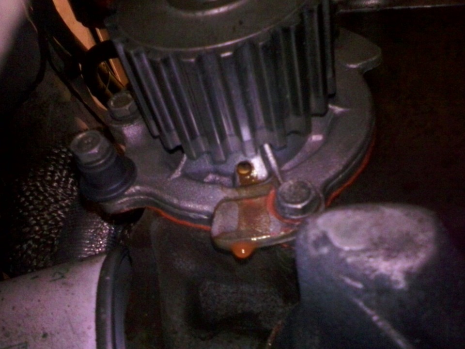

четвёрковод писал(а): ↑
Пт июн 07, 2019 18:45:23
Где какая заглушка?
Подробнее.
Да уж, тут я несколько подошибся :slap: , сознаю, но, кстати, не на всех насосах есть это отверстие(если уж внимательность меня не подводит), а то которое закрыто, это стопор подшипника.

Ну да, стопор, жму руку.
Однако если течёт из этого отверстия то помпа тоже приехала.
Пт июн 07, 2019 19:20:57
Как я расписал выше, видимо, по мнению сотрудников Автозавода она именно должна потечь. В прямом смысле этого слова. Остальное допустимо. Скажите, а какие еще промежуточные стадии бывают от начала подкапывания до совсем хана. Заклинивание я имею ввиду.

Непрочитанное сообщение четвёрковод » Пт июн 07, 2019 20:40:55
Всяко разно.
Бывает видно течь, но может быть сухо и слышен шум подшипника. Ремень уползает со шкива.
Был случай что не текло но страшно грохотала помпа, от руки прокручивалась туго но не заклинила.

Непрочитанное сообщение Василь » Пт июн 07, 2019 21:03:48
четвёрковод, спасибо. В принципе, я так и думал. Если пошла течь, то рано или поздно смазка закончится и появится посторонний шум от подшипника. В общем, буду ездить и наблюдать. Если окончательно надоест, плюну, закажу новую и поменяю на зло капиталистам.
